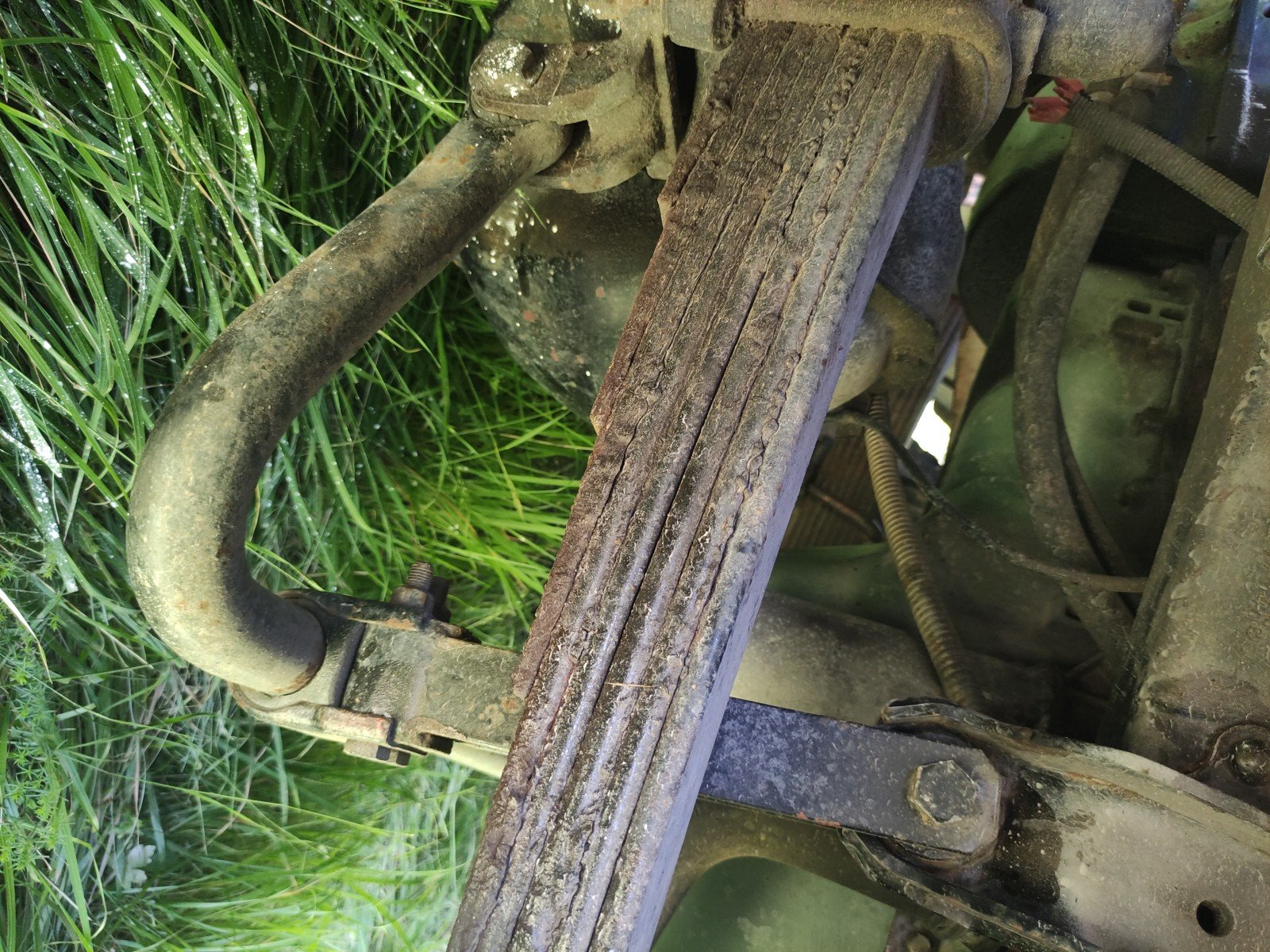

Hallo ihr Lieben,
ich hab mal ne Frage zu den Blattfedern. Sie sind noch insgesamt in Ordnung, aber langsam seh ich Rost...
Jetzt wollte ich mir mal so ein Blattfederspray von Wuerth kaufen, gibt's aber nicht mehr? Hilft das was ueberhaupt, bzw wie anwenden?
Was empfehlt ihr als vorgehen, um die mal wieder richtig auf Vordermann zu bringen? Einfach fett dieses Fett drum rum, klingt fuer mich auch nicht ideal..
Danke fuer die besten tipps und tricks.

Moin David,
mit der Drahtbürste reinigen, Kriechöl zwischen die Lagen und Förch Blattfederspray drauf.

#3 Beitrag von Gregorix » 2025-06-26 5:38:05
Ich streiche meine Federn immer wieder einmal mit dem gebrauchten Motoröl ein (während das Auto so verschränkt ist, das sie maximal ausgefertigt sind.
Verbessert das Feder erhalten merkbar und soll die Federn konservieren.
Zumindest schadet und kostet es nix...

Guten Morgen,
ich habe meine Blattfedern dieses Jahr mit der Drahtbürste von Rost befreit, dann mit Rostumwandler eingestrichen und anschließend mit Seilfett ordentlich eingesprüht. Optisch schaut das Ergebnis gut aus. Habe das alles im eingebauten Zustand gemacht und die Federn nicht entlastet.

Danke fuer die schnellen Antworten!
Uwe, mit Kriechoel meinst Du WD-40? Und dann eine Tube pro Federpackung? Wie lang haelt das vor, also alle wieviel Jahre sollte man das wiederholen? Und, ist kein Problem, dass man mit der Drahtbuerste ja nicht von allen Seiten super hinkommt?

#17 Beitrag von 1ten » 2025-06-26 14:47:26
David Vita hat geschrieben:
2025-06-26 10:43:32
WD40 besteht überwiegend aus Wasser und verdunstet wieder, daher ist das eher ungeeignet für dauerhafte Anwendungen.
Es gibt ja hier im Forum beide Meinungen, die Reibwirkung der Federn untereinander ist sozusagen selbstunterstützend und diese Wirkung entfällt, wenn man sie schmiert. Auf der anderen Seite machen genau das (schmieren) einige und deren LKWs liegen nicht mit dem Rahmen auf den Achsen.
Wir haben die Federn gut gereinigt und *nicht* behandelt.
Gruss, 1ten

#18 Beitrag von 1ten » 2025-06-26 14:57:07
kommt mir bekannt vor … ist das ein LN/LK?
2025-06-25 12:01:33
das sieht je ersma nicht so schlimm aus, ich würde die mal richtig sauber machen mit einem richtigen Hochdruckreiniger (auf einem Waschplatz) und dann mal weitergucken …

#19 Beitrag von Borsty » 2025-06-26 15:18:01
Hab die Firma gefragt wo ich das Zusatzblatt machen und einbauen liess ob ich das richtig gemacht hatte beim Überarbeiten. Antwort war ja. Verwendet habe ich auch wie weiter oben zu lesen war Seilfett.
Soll. etwas sein das recht dünn, gut haftend, hochdruckstabil und mit Korrosionschutzeigenschaften sein.
Seilfett oder Weichenfett haben ja diese Eigenschaften.
Hab's vor Kurzem wiederholt.
Gruss Uwe

#22 Beitrag von verzahnerchris » 2025-06-26 17:13:45
Mike Sanders Fettband mal in den Raum geschmissen.

#23 Beitrag von joern » 2025-06-26 18:09:07
Hatte ich vor langer Zeit mal drauf. Wurde bei der HU kritisch kommentiert: "Da erkennt man ja nicht, ob eine Federlage gebrochen ist."
Einige Zeit später hatte ich plötzlich drei gebrochene Federlagen (Fzg 710er war chronisch überladen.) Ohne Fettband hätte ich das Unglück vielleicht rechtzeitig entdeckt.

#26 Beitrag von pshtw » 2025-06-26 19:36:32
1ten hat geschrieben:
2025-06-26 14:47:26
PS: Anfag der 90er habe ich in einem Betrieb gearbeitet, wo die Baustellenfahrzeuge jede Woche geputzt und "gedieselt" wurden. Ich hoffe, dass das inzwischen durch ein verträglicheres Mittel ersetzt wurde: Altöl würde ich persönlich auch nicht nehmen. Die Zeiten, wo man damit Jägerzäune gestrichen hat ist zum Glück vorbei (?)
Also wenn das vernünftig soll muss man Diesel und frisches motorenöl 2:1 mischen.
Diesel pur fällt ja sofort wieder runter, das bringt nichts.
Alternativ Atlantik Fahrradglanz nehmen und ggfs mit bio-kettenöl mischen, nur so als Idee, habe ich natürlich noch nicht ausprobiert
