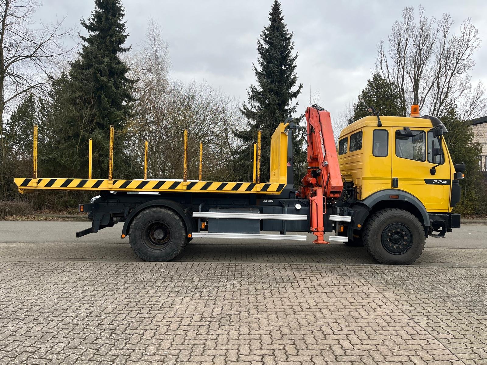

ich habe einen SK 1224AF Bj.96 mit 4.5m Radstand und M-Fahrerhaus. Der hat hinter den Sitzen ca 40cm "Sitzbank", das macht es etwas komfortabler als die ganz kurzen Kabinen und bietet Platz für Kühltruhe oder Hund oder sonst was. Mögliche Kofferlänge bei jetzigem SetUp 6.60m (also Hinterkante des Plateaus bis Fahrerhaus). An die 7m würde man mit Schräge etc. noch ran kommen, ohne dass es albern aussieht.
Hier mal die Seitenansicht eines solch langen Fahrzeugs:
Allrad, Sperren, große Bereifung, Seilwinde... alles an Bord. :wub:

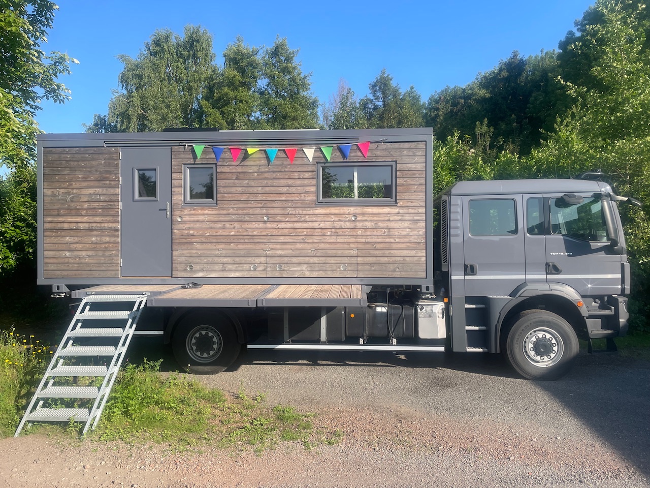

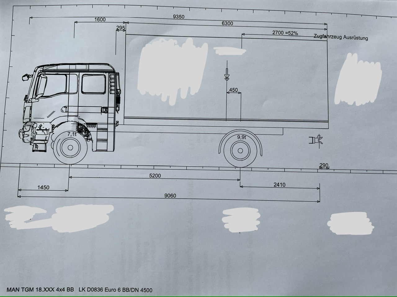

wir sind bei 6,30 m Außenlänge Aufbau. Auf einem TGM Doka 4x4, Radstand von 4,50 m auf 5,20 m verlängert, knapp 9,50 m Gesamtlänge. Muss man wollen. Rechne mal die Doka mit einem Meter länger als Fahrerhaus mittellang - könnte also bei 4,50 m Radstand hinkommen.
Unser Rumomobil schätze ich mal als Tiny House mit Schlechtwegefahrwerk ein. Haben viel Schnickschnack an Bord, ginge wesentlich leichter.
10 to, GFK-Aufbau, mittellanges Fahrerhaus - sportlich machbar. Für wirklich Gelände schätze ich 4,50 RS und 7 m Aufbau als einfach zu groß ein. Viel Spaß beim recherchieren :rock:
Grüße Martin

Zum Thema: https://www.alle-lkw.de/lkw/containerwa ... 69849.html
Schönes Auto!
Einschubtreppe für Hecktür auch gleich dabei,Container drauf,fertig.
