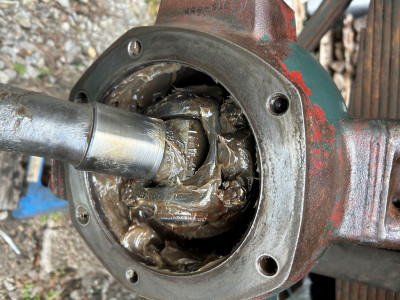

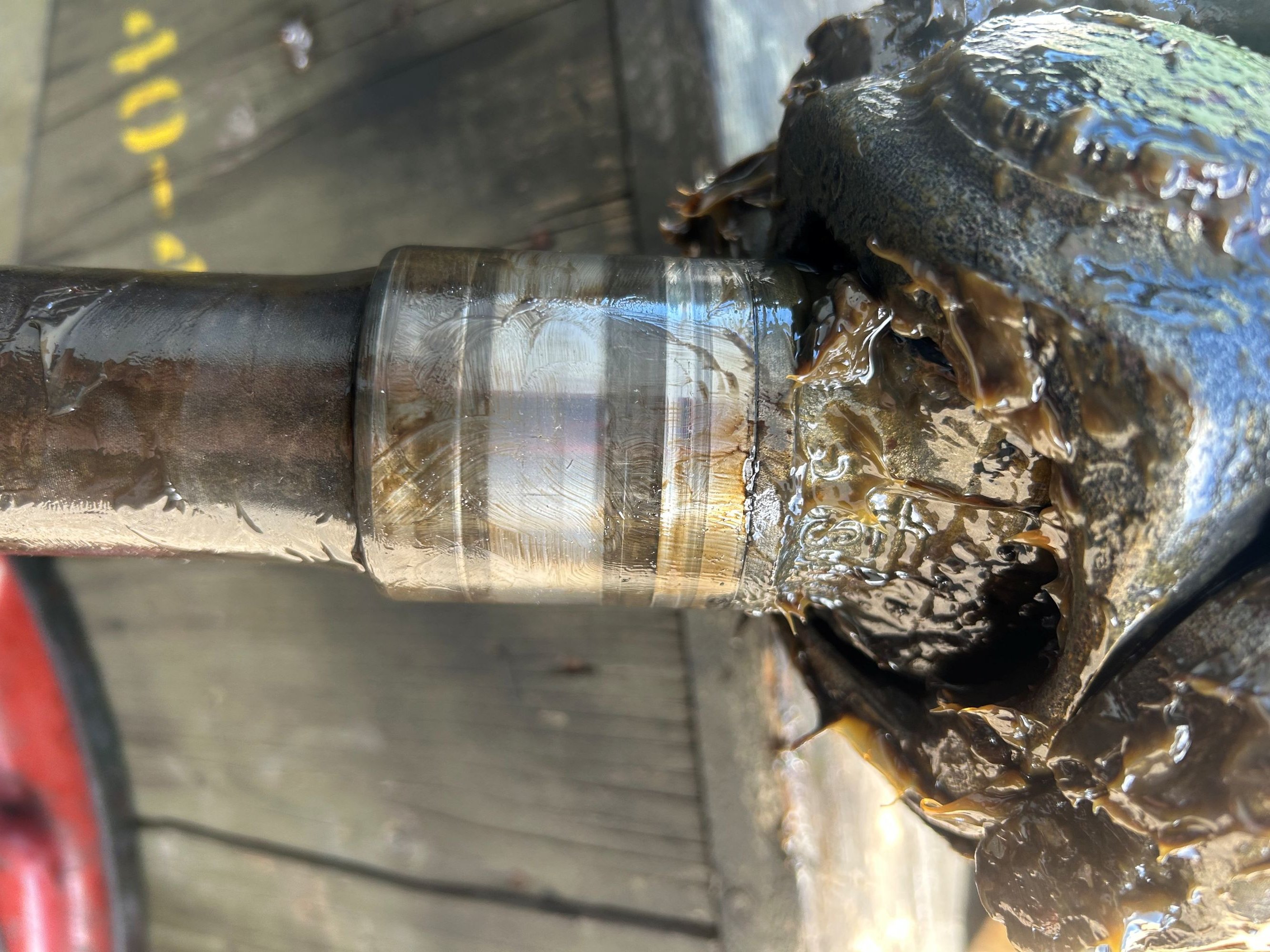

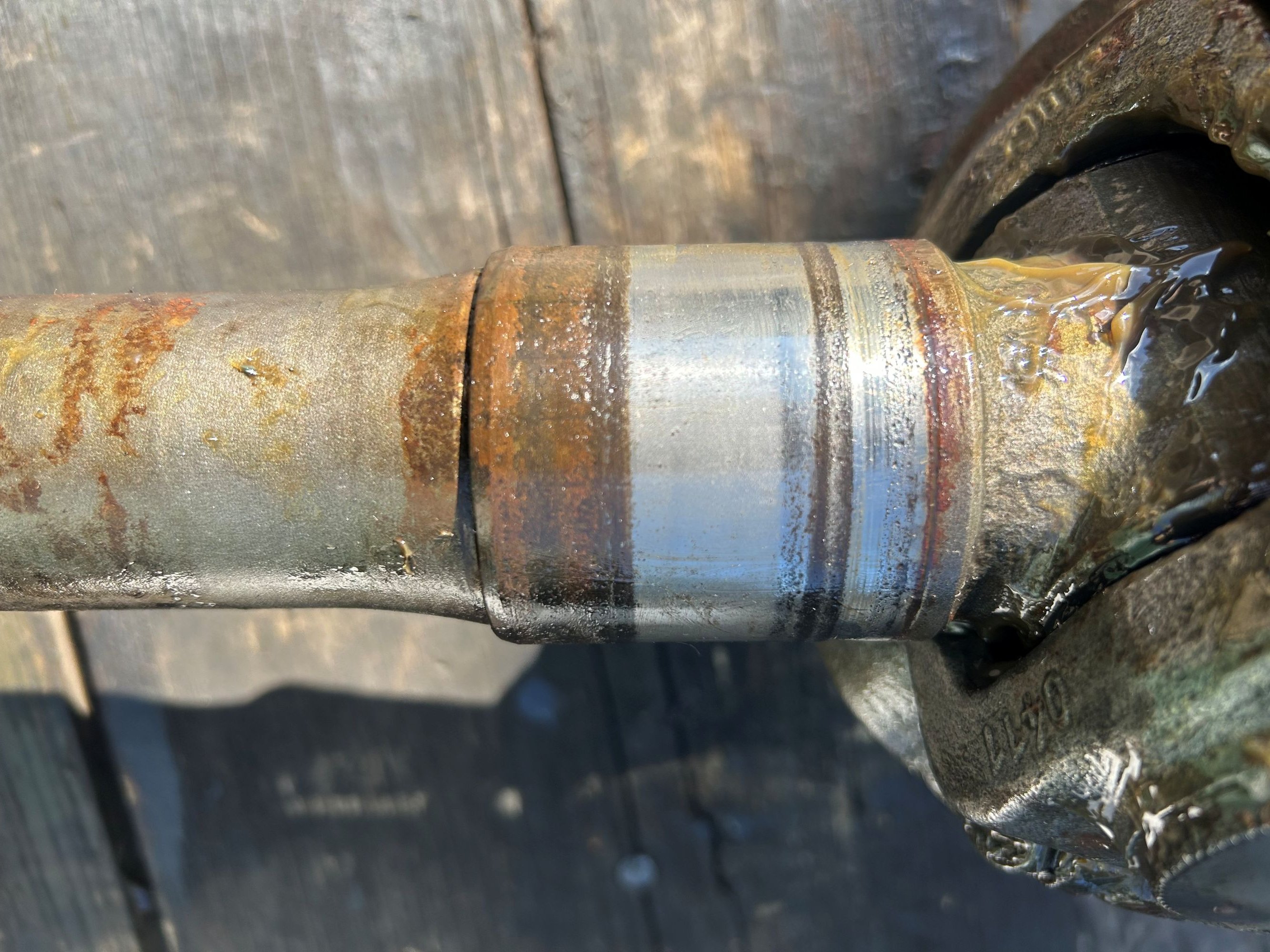

ich suche für einen Freund mit einem MB 911B Ersatzteile für die Antriebswelle Vorderachse.
Problem ist folgendes:
Die Doppelgelenkwelle hat Verschleißhülsen für die Lauffläche Wellendichtring, Nadellager montiert. Also war mein Gedanke er soll bei MB die Verschleißhülsen neu besorgen.
Jetzt können die bei MB (LKW Niederlassung) das mit der Fahrgestellnummer nicht finden.
Er war bisher mit der Datenkarte bei MB. Nun ja, die können bei der Ersatzteilsuche mit der Datenkarte nichts anfangen, kennen die nicht. (Alles junge neue Mitarbeiter)
Meine Frage ist jetzt, wie kann man denen in der Niederlassung bei der Ersatzteilsuche in ihrem System helfen. Laut Datenkarte ist die Achse 1V/731313 verbaut. Das konnten die Mitarbeiter der Datenkarte nicht entlocken, da sie sowas nicht kennen.
Die Ersatzteilnummer der Verschleißhülsen suche ich und ob es die noch gibt.
Wenn es die nicht mehr gibt, aus welchem Werkstoff kann ich die drehen lassen? Ein Tip wäre gut. Für Nadellager müsste die Härte 60 HRC sein??

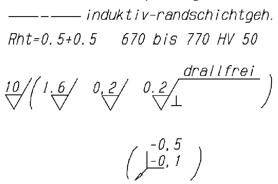

Diese SKF Speedy Sleeves ind sehr dünnwandig und vorgesehen, um Beschädigungen von Laufflächen, die durch Wellendichtungen verursacht wurden, auszugleichen.
Die Speedy Sleeves sind nicht geeignet für die Belastungen durch die Wälzkörper von Wälzlagern.
Dafür braucht es sog Nadellager-Innenringe.
Mit etwas Glück findet sich im Programm von INA ein passender Ring
LG.Sico

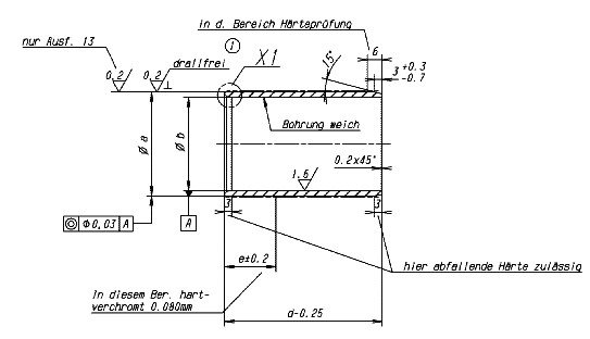

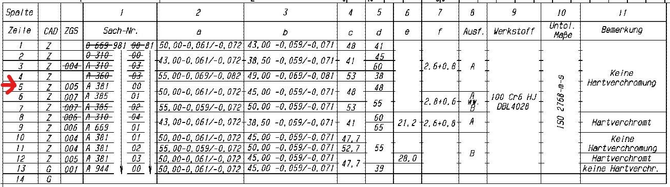

Möglicherweise (sehr wahrscheinlich) dieserda:
Innenring A 381 981 00 81:
Höhe [mm]:55
Innendurchmesser [mm]:45
Durchmesser [mm]:50
Walter

Ich habe die alte Büchse vermessen, Innendurchmesser 45mm, Außendurchmesser 50mm, Höhe 48mm
Die von Dir genannte würde passen. Es ist ja egal ob die 48 oder 55 hoch ist.

bei FAG sind Lagerinnenringe für Nadellager gelistet mit der Dimension Durchmesser innen 45 x Durchmesser außen 50 mm und Länge 25 mm, Bezeichnung JR 45x50x25
Da könnte man zwei Ringe nebeneinander auf die Welle aufziehen und hätte dann eine 50 mm lange Lauffläche für die Wälzkörper/Nadeln.

Die Buchse A381 981 0081 ist die richtige aber leider bei Mercedes / Classictruck war sie nur noch einmal lieferbar.
Die Buchse A385 981 0181 ist noch lieferbar, hier haben wie jetzt noch 3 Stück bestellt. Sind halt 55mm Breit statt 48mm das macht aber nichts in der Einbaulage.
Jörg

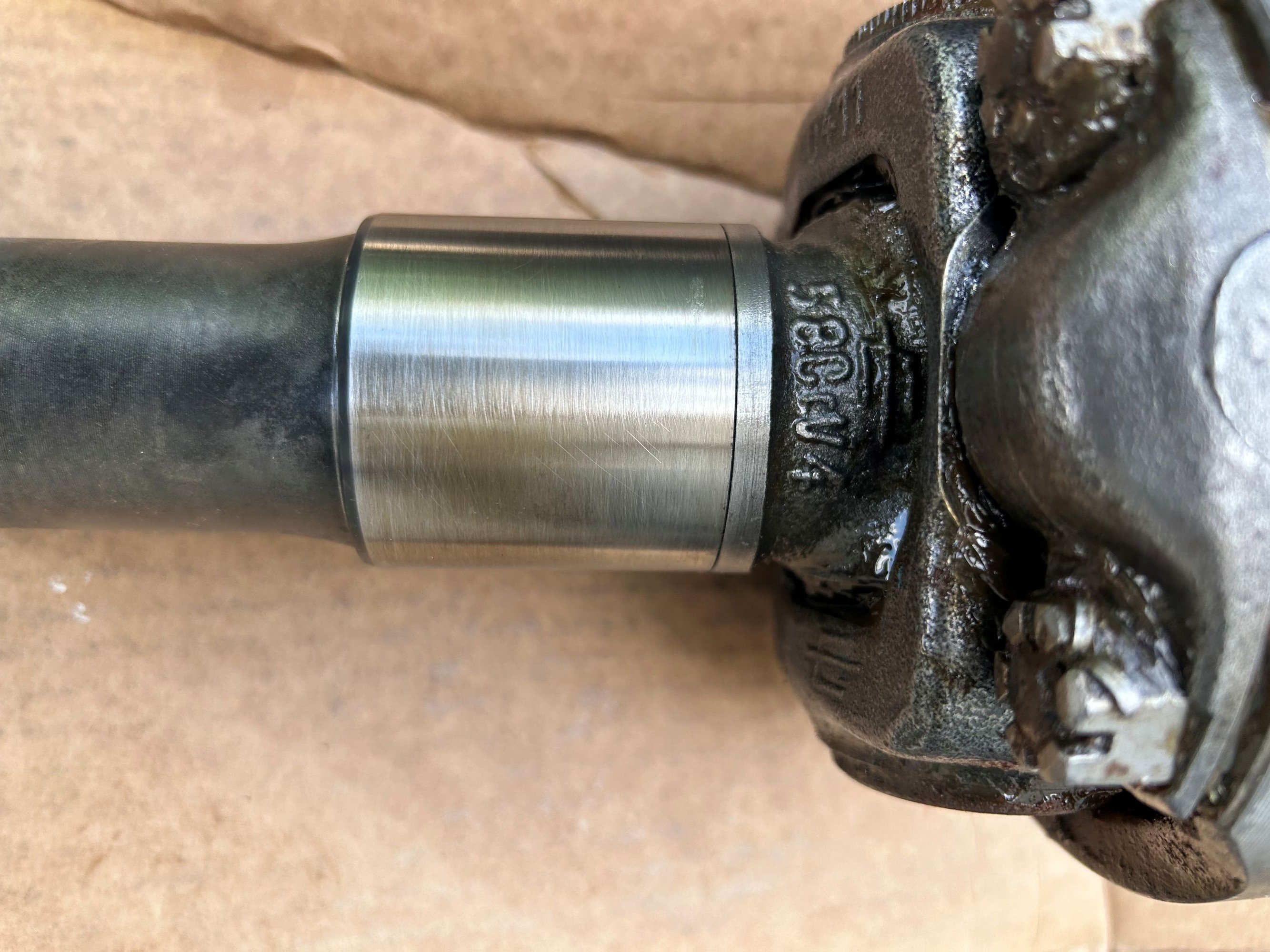

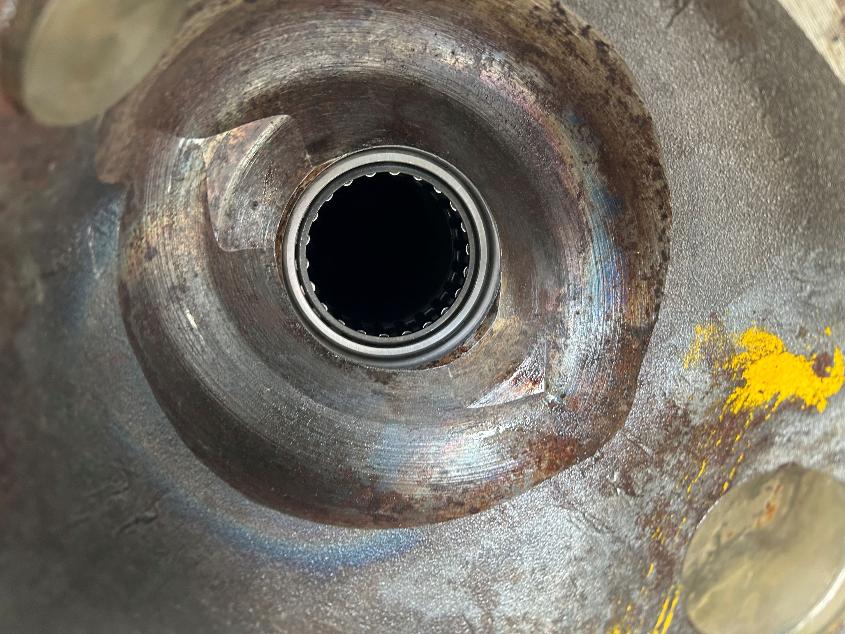

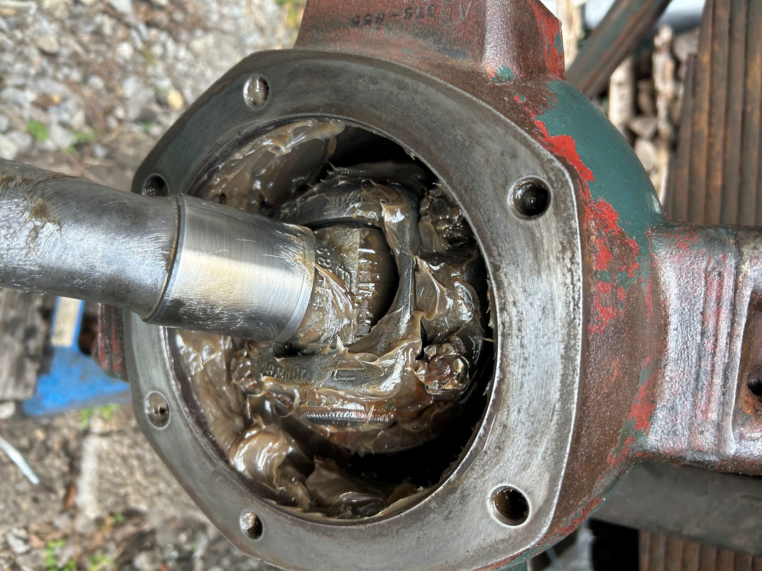

#23 Beitrag von Joerg404114 » 2025-04-13 21:57:50

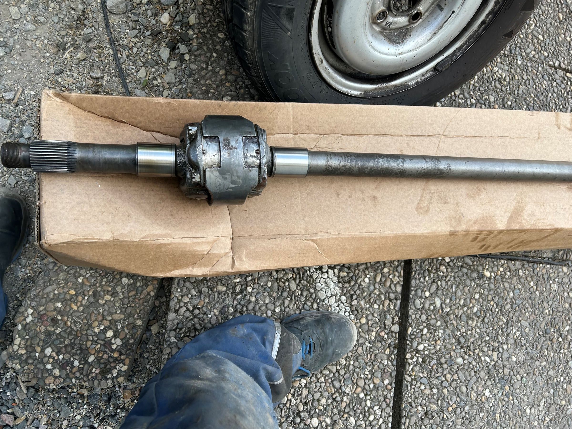

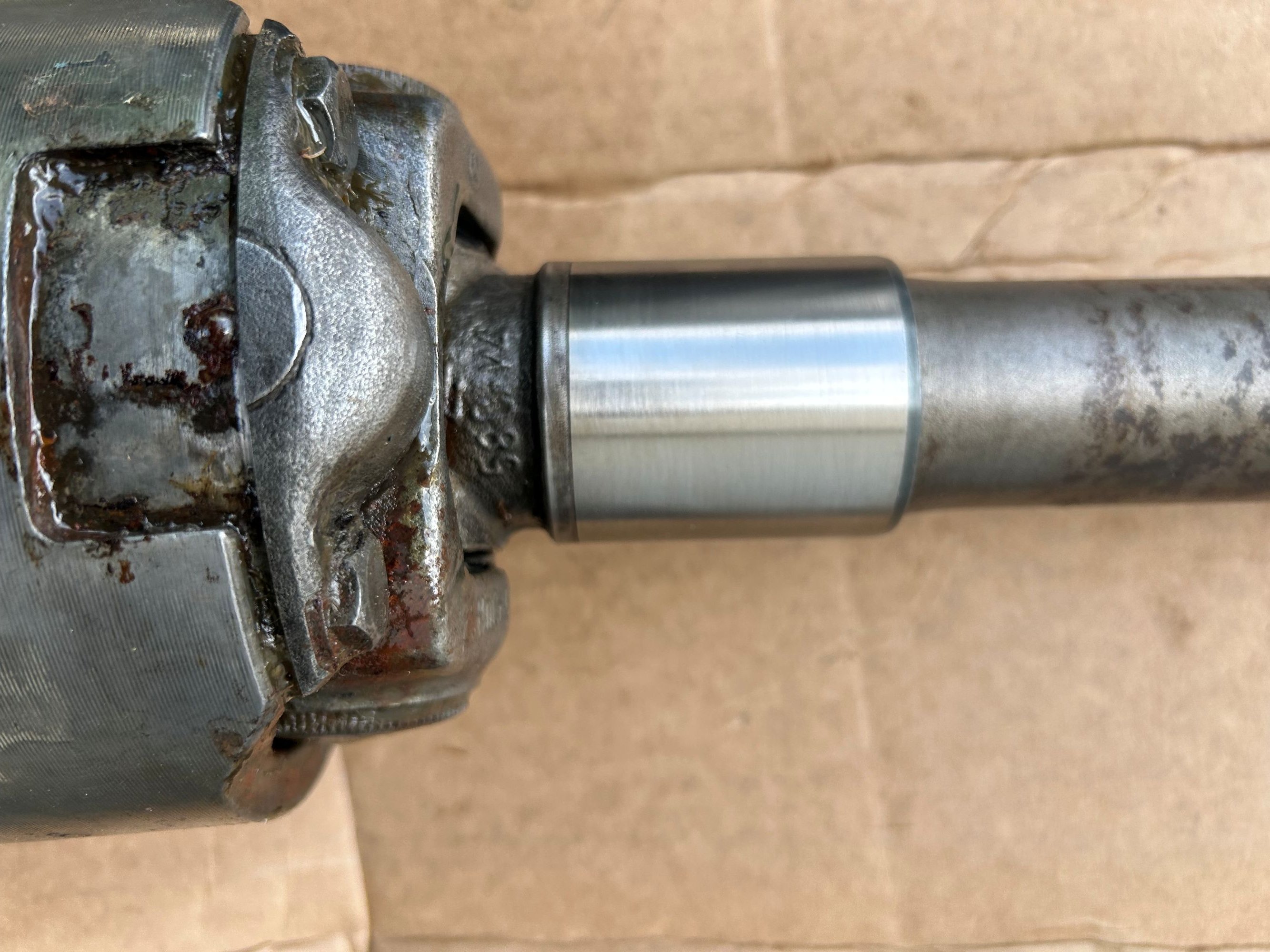

hier ein paar Bilder von der Wiedermontage:
Doppelgelenkwelle mit neuen Laufbuchsen.
Auf der kurzen Seite die letzte lieferbare mit 48mm länge. Die auf der langen Seite mit 55mm Länge.
Neue Nadellager sind auch montiert. Es war etwas aufwendig das völlig korrodierte Nadellager aus dem Achskörper heraus zu bekommen. Hat aber geklappt + neue Wellendichtringe, auf diesem Foto noch nicht montiert.
Jörg

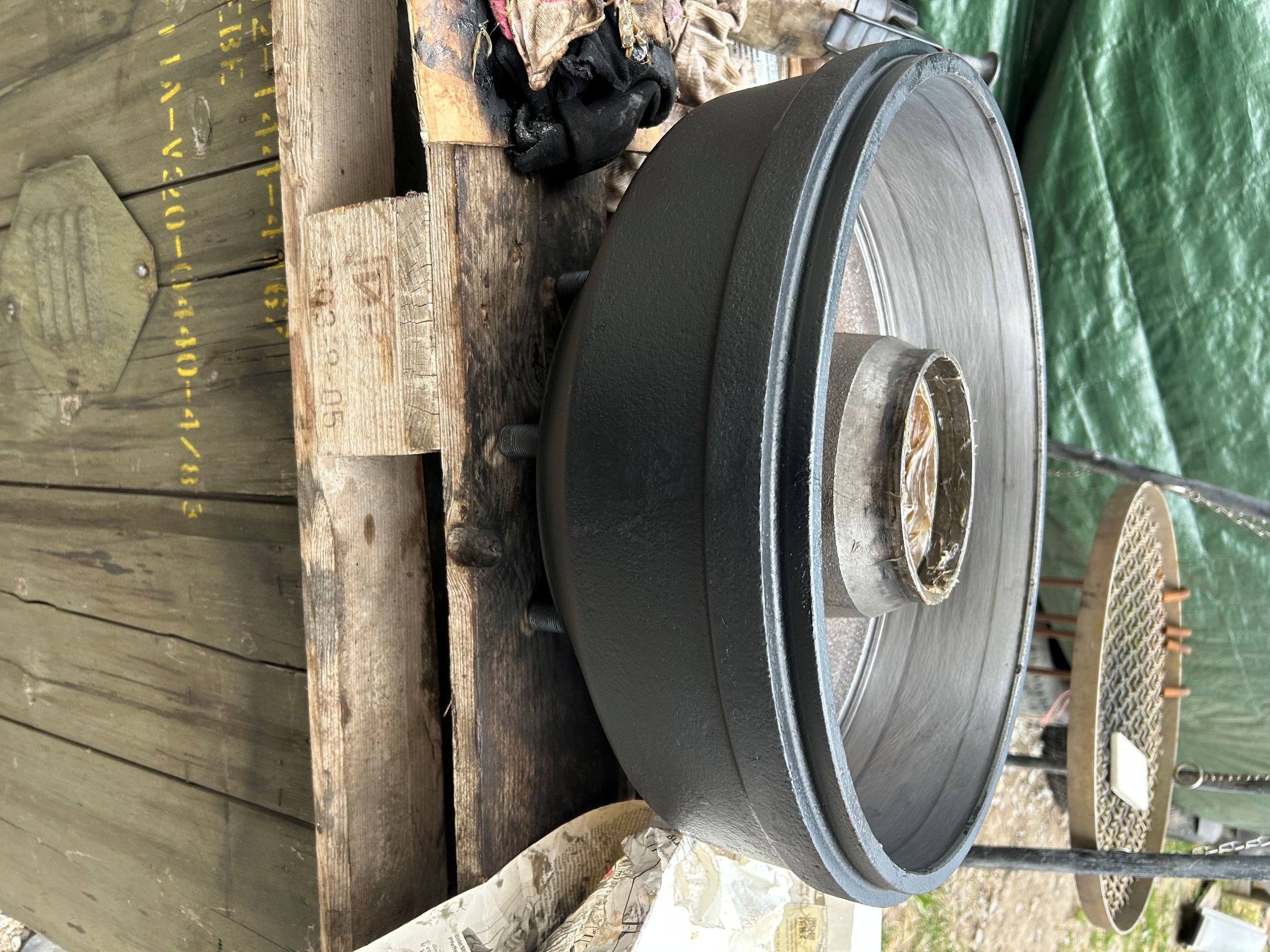

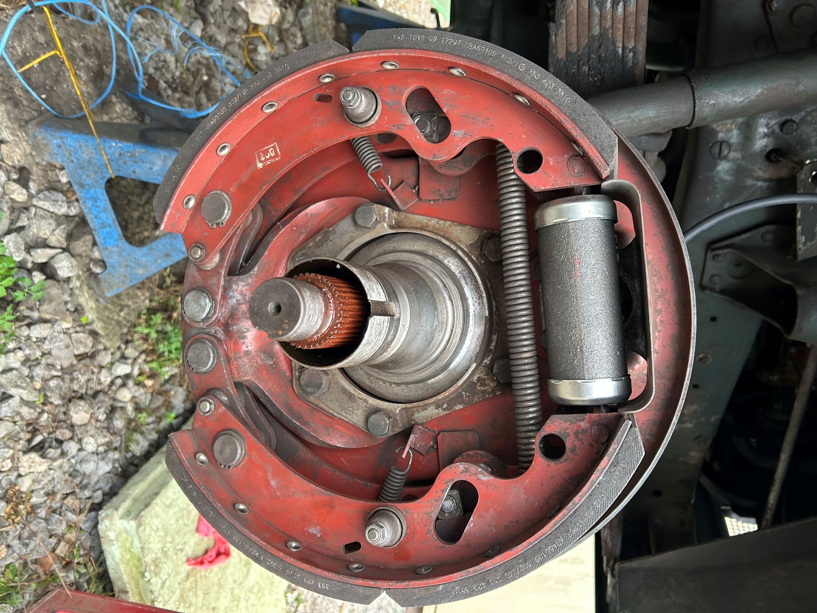

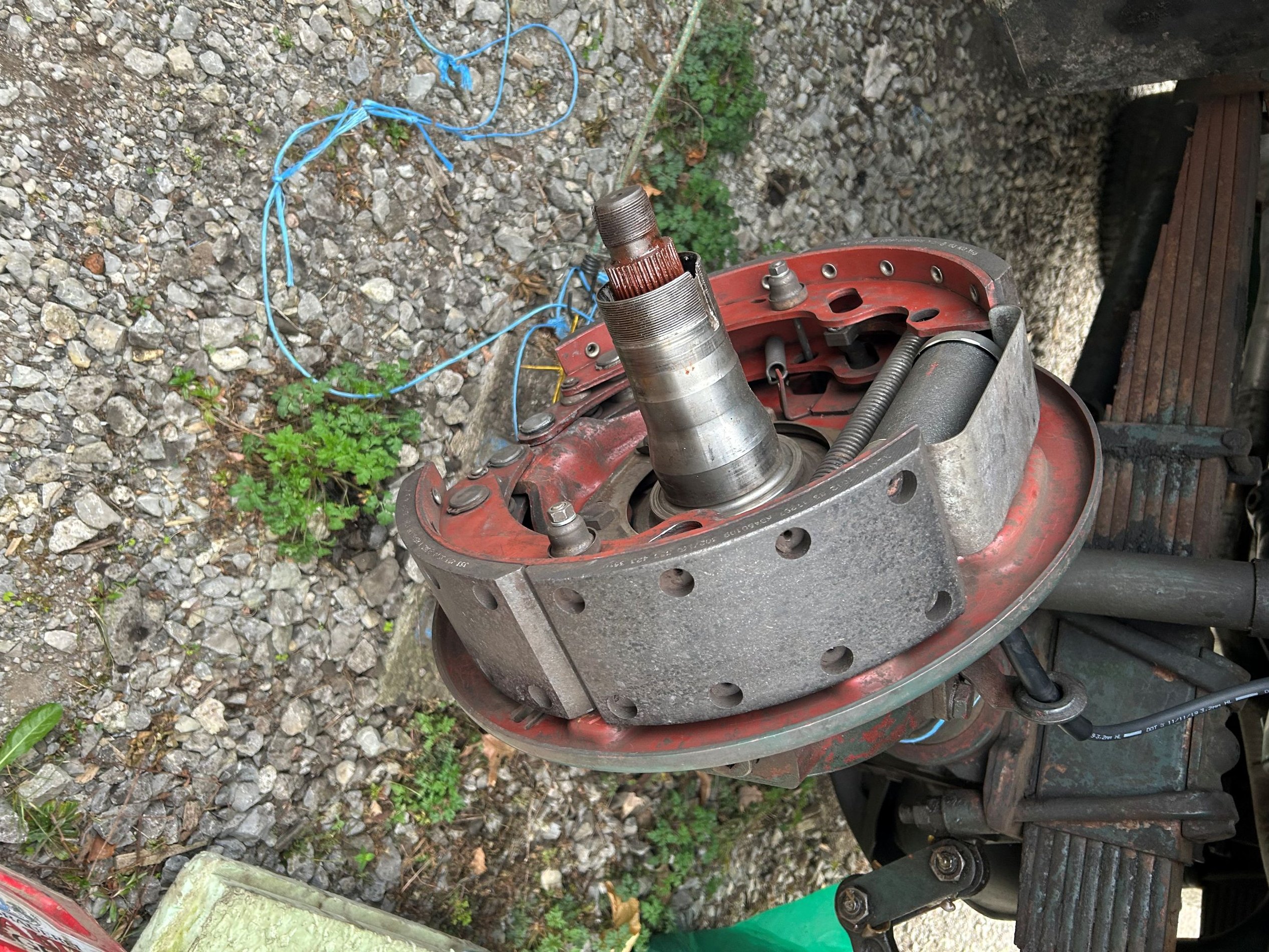

#25 Beitrag von Joerg404114 » 2025-04-17 18:21:46

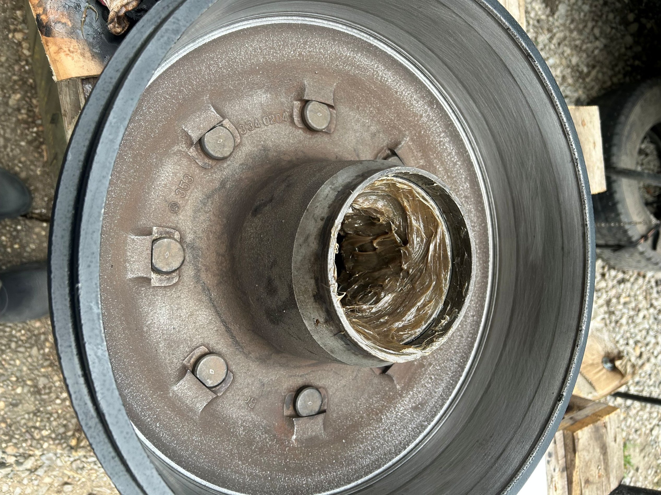

Hallo, es ist ein bisschen weiter gegangen.
Bremstrommel überarbeiten, Lager neu Fetten.
Bremsankerplatte montieren, Bremsbacken, neuer Radbremszylinder neuer Bremsschlauch.
Meine persönliche Meinung zu der Mercedes Kurzhauber Brems Vorderachse: Eine nicht so gelungene Konstruktion und gar nicht Wartungsfreundlich im Vergleich zu Magrius Mercur etc.
- Radnabe und Trommel ein Teil, sau schwer
- Obere Feder der Bremsbacken lässt sich nicht bei montiertem Bremsbacken einhängen oder aushängen. Man muss immer erst die Feder einhängen und dann die Backen mit der Feder draufwürgen.
- Anordnung äußeres Radlager in der Trommel. Das geht nicht nach vorne heraus nur nach hintern nach Demontage von einem großen Sicherungsring. Zum nachfetten nicht so toll gelöst die Konstruktion.

#26 Beitrag von Joerg404114 » 2025-04-17 18:29:09
Was mir noch aufgefallen ist. Der große Wellendichtring in der Bremstrommel hat das Maß 110,3x133,3x12. Was sind das für krumme Maße. Ist das Zoll? Wir kommt man auf die Idee solche Maße bei einem Deutschen LKW zu verbauen?
Jörg
Walöter
Beiträge: 1688
Wohnort: Puchheim
Re: Ersatzteilsuche MB 911B Antriebswelle
#27 Beitrag von Walöter » 2025-04-17 19:09:28
Hallo Jörg,
man merkt irgendwie, dass du nicht aus der Kurzhauber-Welt kommst :D
Wozu willst du denn die Lager zum Fetten überhaupt ausbauen?
Die Bremstrommel schaut ja nicht mehr so taufrisch aus, warum nimmst du keine neue?
Die Maße des Wellendichtringes hängen vom Lagermaß ab. Da der Sitz eine H7 Passung ist, kommen da schon mal krumme Maße raus. Muss ein deutscher LKW denn immer gerade Zahlen als Maße haben?
Viel Erfolg!
Walter
PS: Für die Radlager würde ich eher Inorex N3 Wälzlagerfett anstatt Mehrzweckfett nehmen
Auffi, huift ja nix!

#28 Beitrag von Joerg404114 » 2025-04-17 20:53:04
Hallo Walter,
ja ich komme aus der Magirus Welt.
Der 911er ist nicht meiner, ist von einem Freund, der ein bisschen Bremsenprobleme mit undichten Radbremszylindern und undichter Vorderachse hat.
Die Bremstrommel ist nicht eingelaufen, die Oberfläche ist noch OK, deshalb kein ausdrehen etc.
Beim Mercur sind die Wellendichtringe alle mit geraden Maßen und es gibt sie meist im Industriezubehör.
Jörg

#29 Beitrag von Walöter » 2025-04-17 20:57:26
Hallo Jörg,
wenn ich mir den Rand von der Trommel anschaue hats die mit Normalmaß aber hinter sich. Sieht zumindest auf dem Bild so aus. Welches Maß hat die jetzt?
Walter

#30 Beitrag von Joerg404114 » 2025-04-17 21:18:00
Hallo Walter,
wenn es mein Laster wäre hätte ich die Trommeln ausgedreht und Übermaßbeläge montiert.
Habe ich beim Mercur auch so gemacht, alles neu, aber ist nicht meiner und ist seine Entscheidung.
