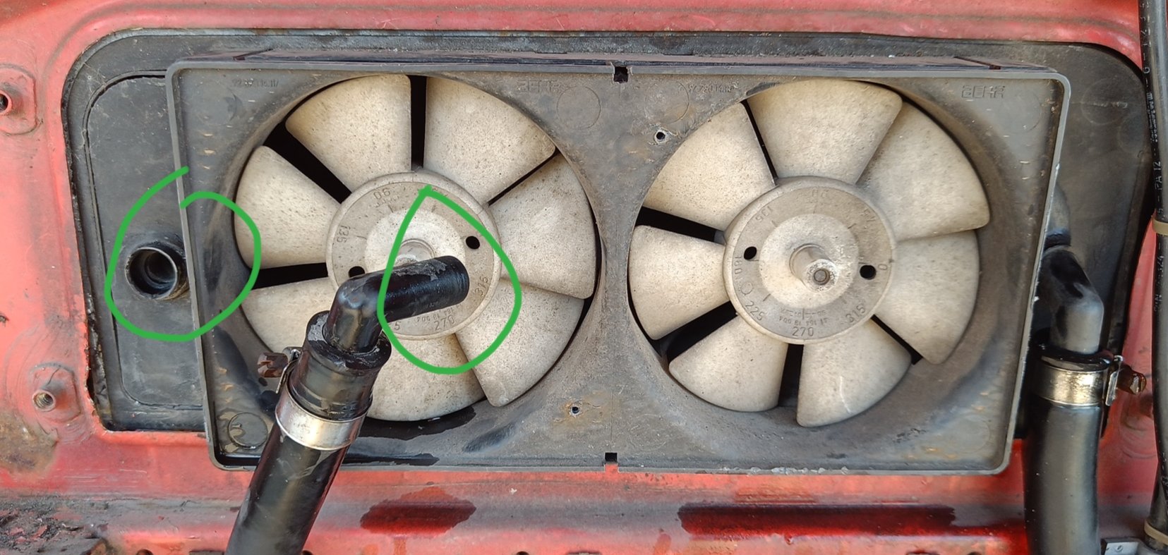

Moin zusammen,
bei meinem MAN 12.170 FL ist am Kühlwasser-Heizungskreislauf das Winkelstück abgegangen. Es ist aus Kunststoff, daher fällt ein
löten leider raus als Lösung.
Nun die Frage:
Welches Dichtmittel oder welchen Kleber soll ich nehmen um das
Teil wieder dicht zu bekommen? Mir macht der Druck im
Kühlwasserkreislauf eher sorgen. Zum fahren kann ich den
Kreislauf einfach kurzschließen, habe dann halt nur keine Heizung.
Habe zuerst an Sikaflex gedacht, dann wurde mir von Dirko erzählt.
dauerelastisch und hat eine resistenz gegen Kühlerflüssigkeit. Aber
wie gesagt, wie sieht es mit dem Druck aus?

lässt sich da evtl. ein dünnes Metallrohr mit 2k-Kleber einkleben?

Der Winkel paßt so drauf bzw. wieder rein. Nur eben die Frage womit abdichten oder einkleben. Noch ein Rohr zusätzlich rein geht bestimmt auch. Mit 2k Kleber sollte sowas dicht werden?

Schau mal welcher Kunststoff dann lässt sich ein Kleber finden.
Ggf auch Winkel einstecken und Schlauchschellen mit 2 Schellen drüber

Ja, der Spalt muss halt ringsum geschlossen gefüllt sein, lieber etwas Kleber überquellen lassen.

Mit dem richtigen Kleber bestimmtBahnhofs-Emma hat geschrieben: ↑2025-03-24 23:18:31Hallo,Ja, der Spalt muss halt ringsum geschlossen gefüllt sein, lieber etwas Kleber überquellen lassen.

Habt ihr eine Empfehlung für den Kleber?
Wie bekomme ich raus was für ein Kunststoff es ist?

probier mal an einer verdeckten Stelle, ob Sekundenkleber den Kunststoff anlöst. Wenn ja, dann kannste den nehmen

Da ist doch eine O Ringdichtung drin ?
Erneuern und sollte dann so halten.
