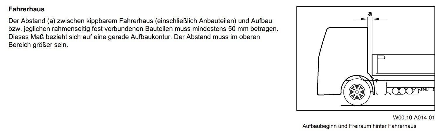

Hier wirst Du für einen Arocs sicher eher fündig:
https://bb-portal.mercedes-benz-trucks. ... ormationen
In der aktuellen ARL für den Arocs 5 findet sich dann auf Seite 99 folgende Information:
"Fahrerhaus einschließlich Anbauteilen" = Deine Luftansaugung als hinterster Punkt. Davon dann nochmal 50 mm Abstand zum Aufbau.
