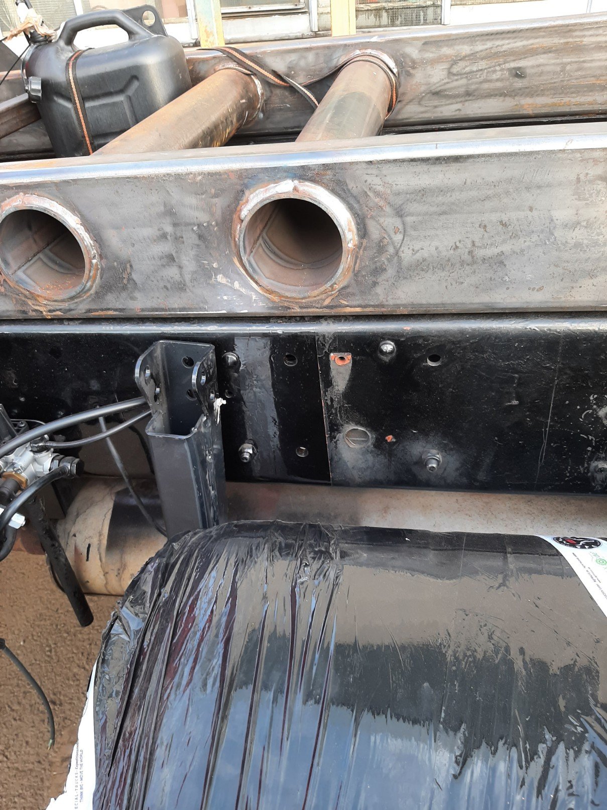

Mit wie vielen Schrauben habt ihr eure tankkonsolen befestigt? Ich habe vor pro Konsole 3 Schrauben in m14 zu verwenden zwischen Konsole und rahmen will ich noch ein distanzstück ca. 30 mm setzen damit die Konsole weiter vom auspuff weg kommt.
Ich hätte gerne ein paar Meinungen dazu!

Was soll denn für ein Tank dran?
Der 120L Feuerwehrtank kommt mit wesentlich weniger Schrauben aus als der 450L Zusatztank.
Für den 450L Tank hat Mercedes vier M14 Schrauben pro Konsole vorgesehen.

Sorry ganz vergessen. Es ist ein 290 l tank

Ich nehme auch jeweils 3x M14 Feingewinde für die zwei Konsolen pro Tank (2x 400l, 1x 120l)
Den Abstand zum Auspufftopf musste ich ebenfalls einbauen und die Linie/Aussenflucht ziehe ich dann eben für die anderen Tanks durch.

wir haben für unseren 300l Alutank pro Konsole zwei M12 Feingewindeschrauben 10.9 genommen (zwei Konsolen).

Bei einem Kundenfahrzeug 917 war der Tank auch mit je 2St M12 Schrauben je Konsole befestigt worden. Die Löcher waren nach den Pistenfahrten Oval verformt und die Schrauben zeigten große Einkerbungen im Schaft und GewindeHallo,
Gruß Benjamin
Löcher aufbohren und mit 3 oder 4 M14 Stück Fahrzeugbauschrauben je Konsole ist da sicher die bessere Lösung auf Dauer

danke für die Info. Behalten wir im Hinterkopf. Allein von der Bruchlast der Schrauben sollte das eigentlich ausreichen.

Eigentlich sollten die Schrauben nur dazu dienen eine gewisse Flächenpressung zu erreichen denke ich.
Wenn die nicht korrekt angezogen werden, dann helfen auch stärkere Schrauben nix. Wenn sich die Verschraubung lockert, dann schlägt die entsprechende Bohrung aus.

Danke für die Antworten! 4 Schrauben find ich zu viel bei mir. Die Konsolen haben die Löcher alle untereinander. Daher find ich 3 eine gute Wahl. Ich habe bereits 14 mm Löcher im Rahmen, deswegen werden es auch m 14 Schrauben werden.

Selbsthemmend und mehr Vorspannung möglich, d.h. du kannst die Flächen der Konsolen "fester" an den Rahmen anziehen.

Diese Schrauben nach MBN Norm oder Rippschrauben für den Fahrzeugbau sollte man da verwenden, Ab M14 sind das dann sowieso Feingewinde.
Die Anzahl richtet sich auch nach der Anpressfläche der Tankkonsole und ist somit nach bauart unterschiedlich. Bei schmalen Konsolen ist da wenig Reibfläche vorhanden. Es gibt auch Konsolen mit 2 Befestigungsreien und dazwischen der eingeschweißte Tankhalter , der dann Platz für 6 Verschraubungen und größere Reibfläche und Schraubabstände bietet .
Auch sollte der Durchmesser Bohrungen und der Schrauben zueinander passen. Die Konsolen werden mit Abstand zu den Schwallblechen an den Rahmen geschraubt und so ist auch die Verwindung bei Verschränkung verschieden groß

meine beiden 400 Liter Tanks sind an jeder Konsole nur mit zwei M12 10.9 Schrauben befestigt - nicht durchgeschraubt, sondern ins Rahmenseitige Gewinde (437 Kastenrahmen mit org. Gewindeeinsätzen).
Hält seit 130tkm, auch im Gelände und auf der Piste mit vollen Tanks...
