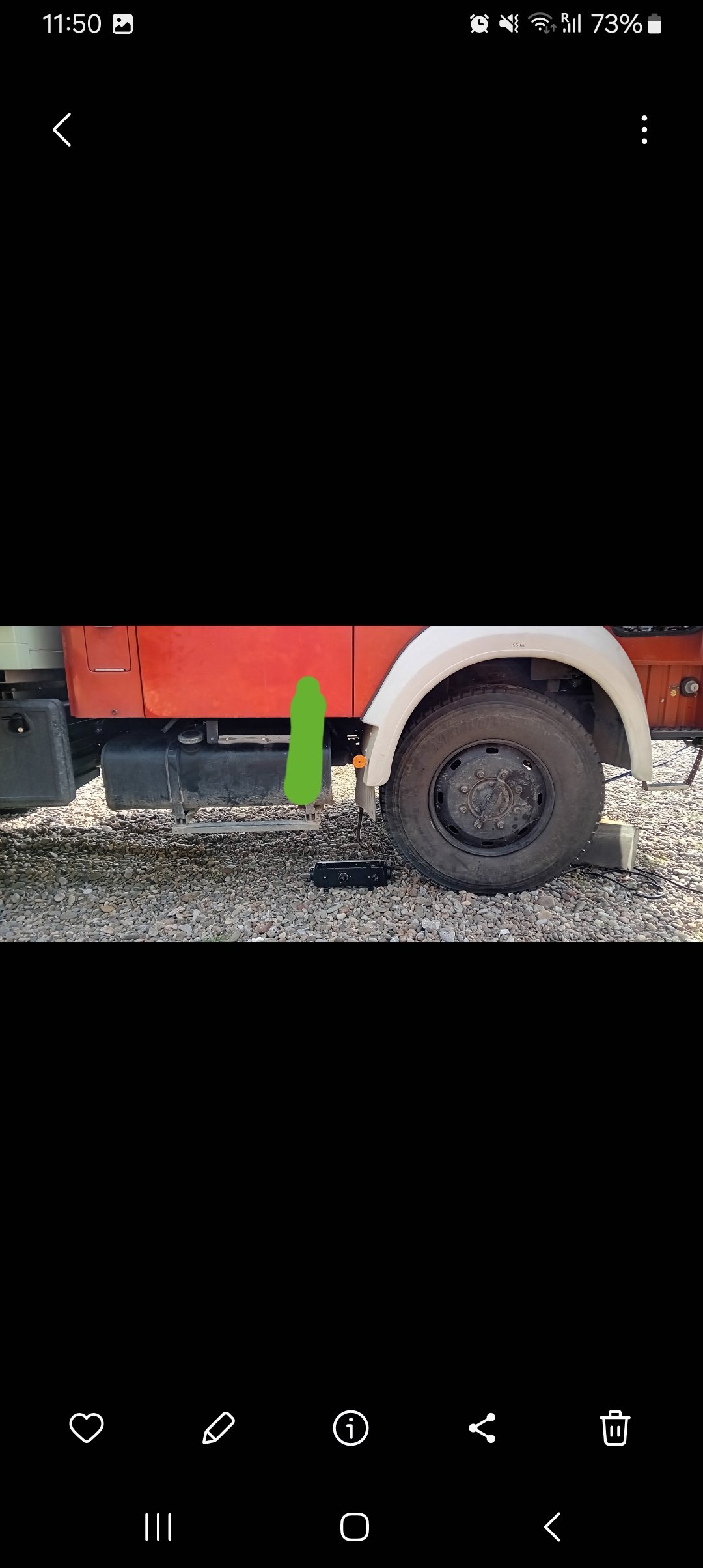

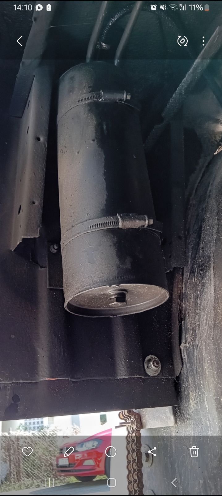

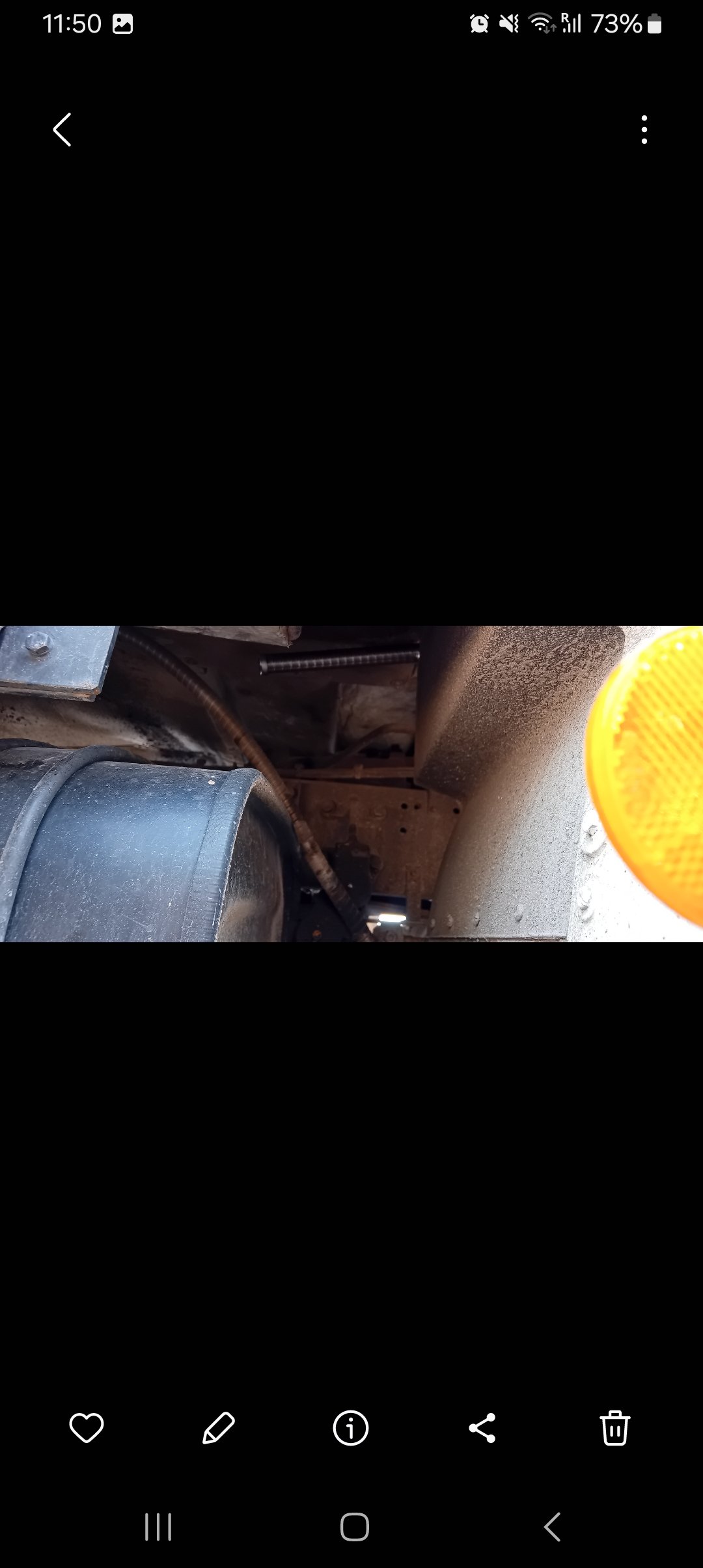

So habe die Heizung jetzt eingebaut. Leider passt aber das original abgasrohr nicht dran. Das mitgelieferte ist aber sehr kurz und reicht nur bis Mitte doka (siehe bild bis zum grünen strich). Wie hast du das gelöst? Reicht die Länge?
hugepanic
Beiträge: 2832
Re: Zusatzheizung in doka 9016 austauschen
#15 Beitrag von hugepanic » 2025-02-15 14:14:32
gilde hat geschrieben:
2025-02-15 10:52:45
hugepanic hat geschrieben:
2025-01-14 20:40:07
das hier?
EDITH: der link hat gefehlt
Ich meine das bei Mir das originale Abgasrohr gepaßt hat. Ich habe aber auchmal eine Auspuff-verlängerung aus China bestellt, ggf. hab' ich da noch anschlußteile in meiner Grabbelkiste gehabt.
Was nachweislich funktioniert ist eine Blechdose (Cola, Redbull...) aufzuschneiden und aus der Wandung einen Adapter herstellen. Zylinder oder Kegel. Das ganze dann mit Rohrschellen sichern. Das wird zwar nicht 100%ig dicht, aber auf jeden fall ausreichend für den Betrieb.
Wenn ich nochmal nachgrüble: ich glaube ich hab diesen Redbull-Flansch verwendet um das Orignal rohr zu verlängern und den Auspuff an die Linke/Hintere Doka Ecke zu führen, so ist der Auspuff nicht an der Tür die oft geöffnet wird.

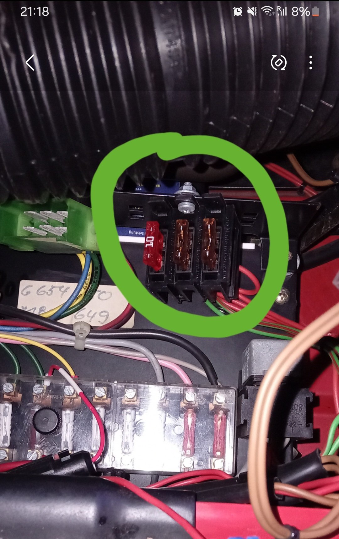

Eine Frage habe ich moch: die neue Heizung an der audbaubatterie angeschlossen dass heißt die Kabel der alten können weg. Das Kabel habe ich jetzt bis zum Stromkasten beifahrerseire verfolgt. Dort sind drei sicherungshalter. Sind die alle für die originale zusatzheizung? Wenn ja, dann kann ich die dort abklemmen!?
hugepanic
Beiträge: 2832
#18 Beitrag von hugepanic » 2025-02-18 20:53:39
kann ich nicht beantworten.
Das im Bild sieht aber eher nach Feuerwehr-Nachrüstung aus. Die Standheizung ist da, meine ich, schon ab werk drin.
Ich habe den Kabelbaum der Alten Heizung soweit rausgebaut wie ich ihn gefunden habe. Das Steuergerät (in der Konsole mit der Feststellbremse) ist bei mir noch verbaut. War mir bis jetzt den Aufwand noch nicht wert es zu demontieren.
Schau mal im sicherungsplan nach, ob es eine Sicherung dafür gibt. Ich meine da ist etwas aufgelistet.

#19 Beitrag von Annajo » 2025-02-18 22:00:49
Mir war es den Aufwand auch nicht wert den alten Kabelbaum zu demontieren. Seitenschneider, Schrumpfschlauch drauf und mit Kabelbindern weggebunden, fertig. 120 Gramm Kabelgewicht nehme ich gerne in Kauf.
Allerdings habe ich den Flansch in Richtung Kotflügel sorgfältig abgedichtet für den Fall, dass der Auspuff mal zu Undichtigkeiten neigen sollte……

die alte Heizung sollte eigentlich eine deizierte Sicherung im rechten Sicherungskasten haben. Ob Du da die neue anklemmst, oder nicht, ist natürlich Dir überlassen.
Wenn Du sie aber eh am Aufbau angeschlossen hast, reicht es ja eigentlich den Kabelbaum irgendwo zu verstauen. Ist der nicht eh im Sicherungskasten erstmal auf einen mehrpoligen Stecker geführt?
Der Auspuffschlauch hätte aber an die Autotherm gepasst. Der ist bei mir bis zur hinteren Ecke der DoKa geführt, allerdings ohne Schalldämpfer.
