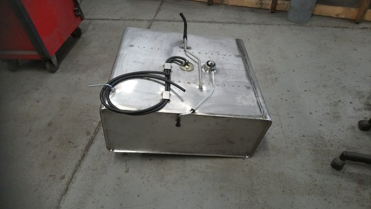

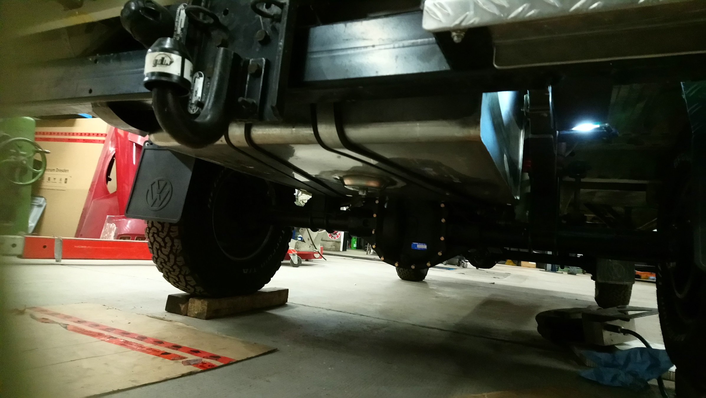

bei meinem alten LT hatte ich auch zwei Tanks, den Serien Tank rechts und einen zusätzlichen links. Umschaltung mit Magnetventilen. Beim tanken wars schon etwas nervig mit dem Umparken, hab deshalb hauptsächlich den Serientank genutzt. Als ich dann mal umschalten wollte, war natürlich ein Ventil deffekt und ich musste mit der Kanistermethode weiterfahren.
Beim neuen LT haben wir deshalb den Serientank durch einen extra angefertigten ersetzt. Jetzt passen statt der 70l sogar 160l in den den Tank. Ich würde das auf jeden Fall so wieder machen, mit zwei Tanks wäre mir zuviel gerödel.
Bei den LTs gibts einige, die den Serientank am "Äquator" aufschneiden und einen 10cm Blechstreifen einschweißen, sodass zwischen Ober- und Unterhälfte knapp 50l mehr reinpassen. Vielleicht ne Idee, keine Ahnung wie die Tanks bei dir aussehen. Auch kann man Kraftstofftanks aus Kunstoff schweißen lassen, ist deutlich günstiger als VA oder Alu.
Hab den großen Tank auch eingetragen, war gar nicht so schlimm.

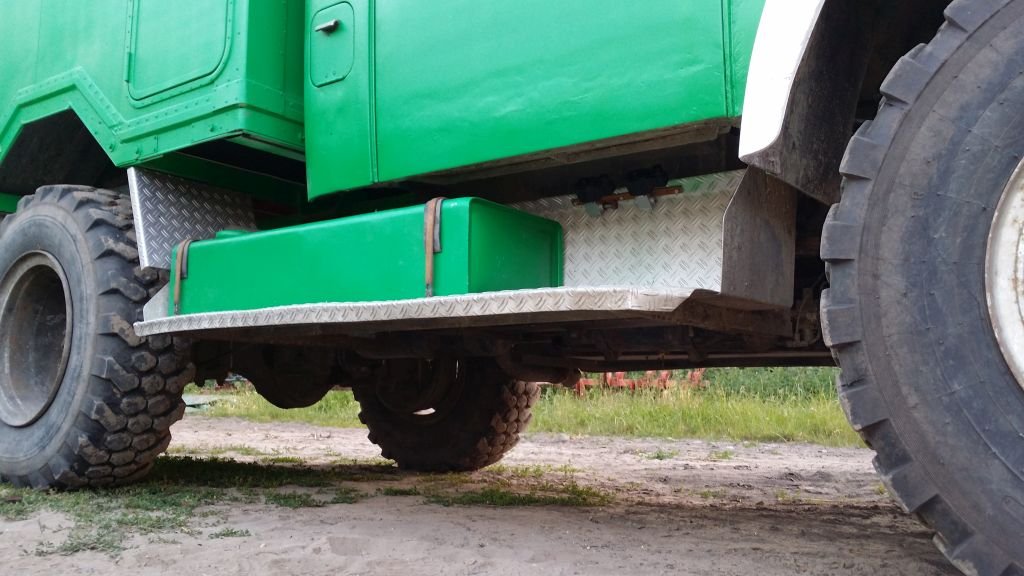

Beim 130D7 passt der 100l- Tank vom einem DDR Fahrzeug (Multicar ?) super auf das Trittbrett ohne große Änderungen.
Nachteil ist eventuell, dass bei Steigungen eine gewisse Restmenge bleibt.... Insgesamt fahre ich damit seit 15 Jahren aber ganz gut. Umschaltung elektrisch. Zusammen mit dem 80l Originaltank habe ich damit für meine Zwecke genug Diesel dabei.

Nur ich hab bisher keinen solchen Tank gefunden. Die Multicar Tanks sehen ähnlich aus, sind aber kleiner und/oder zweigeteilt für noch Hydraulikflüssigkeit.
Könntest Du Deinen Tank mal abmessen? Vielleicht finde ich mit Hilfe der Abmessungen was.

hab den Tank auch auf dem Trittbrett wie Andreas. Frag mal bei diesem Angebot nach den Maßen.

Ich habe insgesammt 3 tanks von Vetus auf den Trittbrettern.
2 x 60l für abwasser
1 x 140(??) Liter für Diesel
Es gibt hier eben relativ flache bauformen die grade-so unter die Kabine passen.
Aufpassen, zumindest beim 90-16 sind die Trittbretter am rahmen und bewegen sich relativ zur Kabine.
und: mir wurde gesagt die tanks sind nicht unbedingt UV beständig. Ich habe die tanks deshalb foliert.

hab gerade mal gemessen: (Höhe x Tiefe x Länge in cm) : 35x25x115. Höhe und Breite passen zum Multicar, die Länge nicht. Mir wurde gesagt er sei vom Multicar, hab das aber nicht überprüft. Von den ungeteilten 65l Multicar-Tanks würden vermutlich jede Seite 2 Stück auf die Trittbretter passen.
Grüße, Andreas

danke fürs Ausmessen. Evlt. ist Dein Tank ja zwar von nem Multicar abgebaut war aber auch kein originaler Multicar-Tank oder wurde modifziert ;-).
lg

hier noch ein paar details:
mein Tank liegt auf dem Blech und ist mit gegen verrutschen mit winkeln gesichert. Drunter noch gummimatten und spanngurte!
Hat den TÜV prüfer noch nie interessiert.
Ich habe ein 2. Rohr (durchmesser 35mm??) zum tanken an das Originale Tankrohr befestigt. also Hinter der Klappe sind dann 2 Rohre für 2 Tanks mit jeweils einem eigenen Verschluß.
Wenn ich den Diesel aus dem 2. Tank verwenden will, muß ich den erst umpumpen. Dafür habe ich eine pumpe verbaut die ich während des Stillstands betätige. --> also bei der Pinkelpause umpumpen reicht aus und ist Familientauglich.
Die Tanks zu verbinden hat bei mir nicht gut geklappt, aufgrund der Höhennievaus. Und meine Tank-verbindungsleitung (die mit der Pumpe) hat ein Rückschlagventil. sonst läuft aus dem Serien-Tank (wenn er ganz voll ist) der Diesel in den Zusatztank. und so 111% ist das ganze nicht unter druck. ---> der Tankverschluß war dann ständig naß. Daher Rückschlag eingebaut.
Bei Vetus gibts z.b. so einen Tank:
110L
LxBxH.120x35x29cm

Wir haben den originalen Kurzhaubertank mit 105l (durchgerostet) rausgeworfen und dafür 3x180l an den Hauptrahmen geschraubt. Zum Volltanken parken wir um. Bei den Fahrzeugen ist man sowieso mit den Tankwarten im Ausland im Gespräch, da erwartete bisher niemand dass wir flüchten wollen.
Es ist nur ein Tank mit dem Motor verbunden, die anderen Beiden werden per Taster mit Zeitschaltuhr in den Fahrtank umgepumpt (Benzinpumpe). Aus Mangel von Tankgebern wird der Strombedarf der Pumpe angezeigt. Über 2A fördert sie Diesel, unter 2A Luft -》 Zusatztank ist leer.
Der Fahrtank hat natürlich eine Tankanzeige.

Mein 130D7 hat nur 3,2m Radstand (äh das müsste ich in der Tat mal nachmessen), also auf jeden Fall recht kurz. Durch die große Doka ist dann am Rahmen überhaupt kein ersthafter Platz mehr für große Standart-Tanks vorhanden so lange ich die Trittbretter behalten möchte.
Jetzt hat mich ein netter User auf eine Edelstahltank der günstig bei Kleinanzeigen angeboten wurde aufmerksam gemacht den ich mir jetzt gleich gesichert habe. Der Tank hat 100cmx 55cmx24cm und passt
somit auf der Beifahrerseite aufs Trittbrett. Anschlüsse hat er noch keine, aber Edelstahl schweißen oder ein Loch rein für eine Entnahmeeinheit.
Alternativ könnte der Tank aber auch seitengespiegelt an die gleiche Stelle passen wie der original Tank, was natürlich eine sehr schöne Lösung wäre, weil es dann optisch Quasi unsichtbar wäre. Es bestünde "zur Not" sogar die Möglichkeit den Tank etwas in Länge oder Höhe zu kürzen falls er so nicht passt.
Da würde sich dann nur die Frage stellen, wie man das System aufbaut.
Mit ner Dicken Leitung verbinden wie beim Zwei-Tank-System des 170er, dann müsste ich halt am original-Tank nen entsprechenden Anschluss anbringen, bräuchte aber auf der Fahrerseite keine Tankmöglichkeit, müsste aber mit der Verbindungsleitung auf Tankboden-Nivea leben (keine Ahnung ob die im Gelände Probleme machen könnte).
Ich müsste mir das noch mal ansehe, aber evlt. wäre es auch möglich eine Tankklappe / Tankstutzen im Einstiegsbereich auf der Fahrersite an der hinteren Türe zu positionieren. Das wäre dann von außen unsichtbar, zum Tanken müsste aber immer die Türe offen stehen (wenn ich mir das so recht überlege wäre das wegen des Hundes ungünstig). Ansonsten sollte sich aber auch so ein Platz für einen Tankstutzen finden.
Dann schlachtet jemand hier aus dem Forum jemand einen 170er von dem ich evlt. die zwei Tanks samt Halter haben könnte, schicker Weise räumlich auch nicht zu weit entfernt, so das eine Abholung und Besichtigung vor Ort und evlt sogar eine Rückgabe falls es nicht passt möglich wäre.
Es ergeben sich gerade eine ganze Menge an Optionen *g*.
