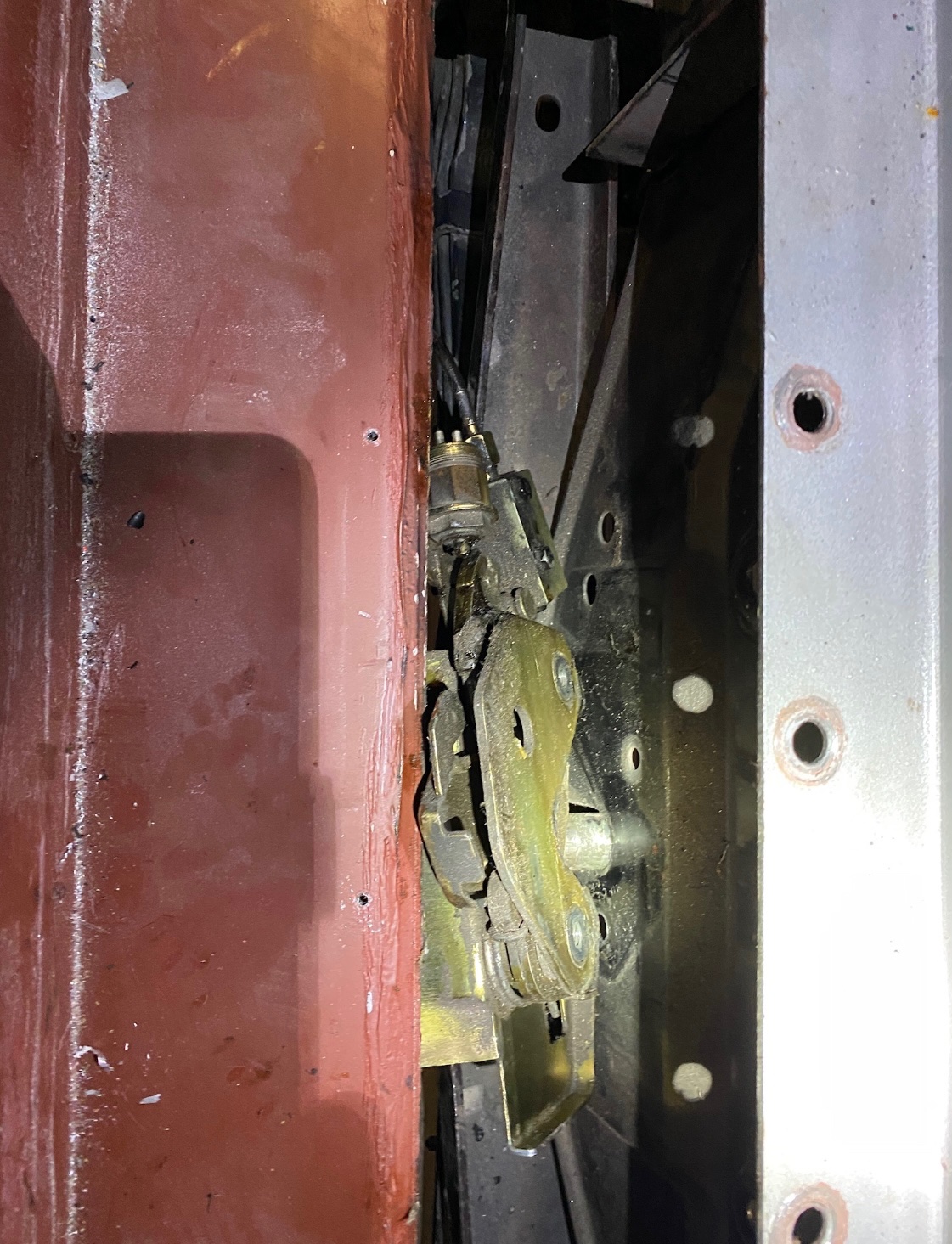

So heut nochmal im hellen geschaut.
Das Problem ist die Verriegelung die öffnet nicht.
Ich hör es leicht klicken beim wieder runter pumpen aber sie öffnet wahrscheinlich nicht weit genug um das Haus zu heben.
Öl ist genügend drin
Der Zylinder ist zu gedreht und bewegt sich auch beim pumpen
Hab auch mehrfach auf und zu gepumpt und versucht ob nicht doch entriegelt aber er will nicht.
Bekomm ich das fahrerhaus händisch entriegelt?
Re: MB 917 AF Haus Kippen
Verfasst: 2024-12-19 17:49:03
von Ferby
du kannst im Fahrerhaus den Metallkasten abbauen. Dann kannst Du versuchen den Haken von der Veriegelung mit einem Schraubendreher herüberzudrücken. Die Arbeit würde sonst der Bolzen machen.
Verfasst: 2024-12-19 22:09:30
von lura
Limks in der Doka unten seitlich an der Kiste der hinteren Rückwand könnte ein runder schwarzer Knopf sitzen, der die Fahrerhausverriegelung entriegelt. Den nach links ziemlich weit herausziehen, ca. 20 cm. Dann geht das Fahrehaus hoch.
Verfasst: 2024-12-20 12:18:26
von Maro666
So mit etwas rütteln und drücken hat es geklappt.
Die Kabinen lässt sich aber nur sehr mühsam und mit sehr viel pumpen heben.
Egal wie sehr oder viel ich gepumpt hab sie hat sich auch nicht komplett kippen lassen bis zur Sicherung ging sie nicht hoch zu kippen
Hab jetzt den Übeltäter gefunden genau der Übergang von der Wasserpumpe ist es
