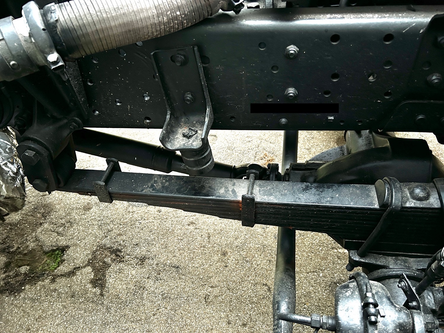

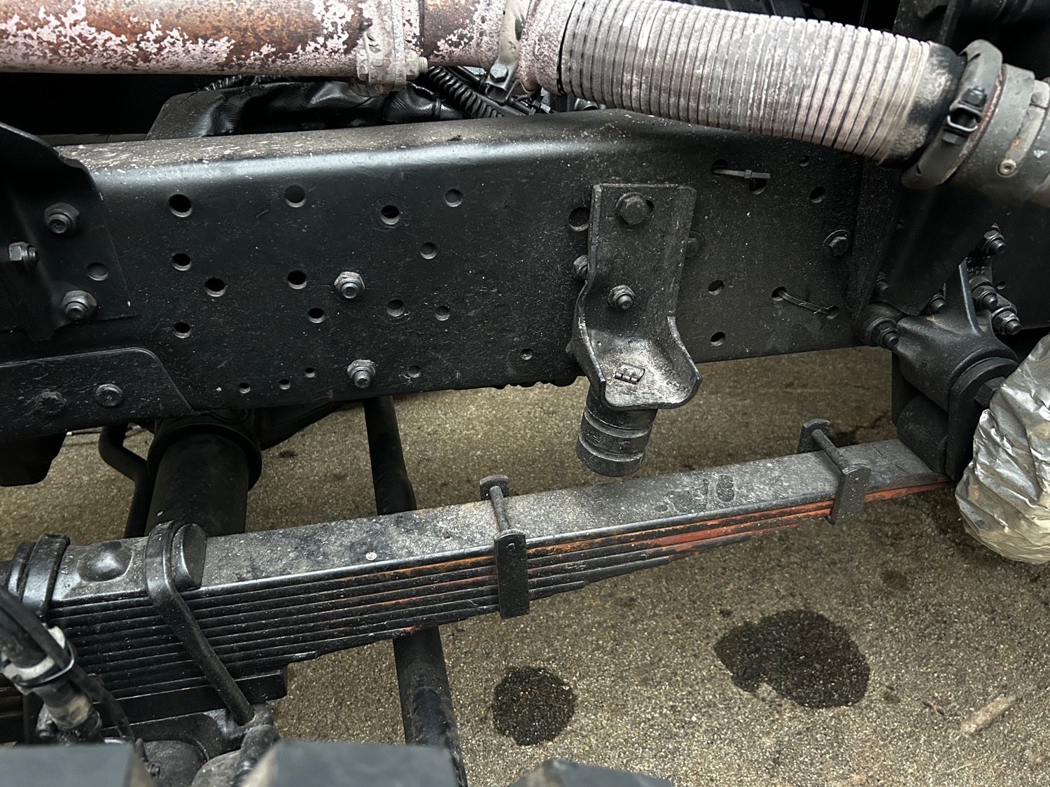

ich bin mir nicht so sicher über die aktuelle Position der montierten Wegbegrenzer an den vorderen Blattfedern.
Müssten die nicht weiter in die Mitte?
Was meint ihr dazu?

nein, die sind dort an der richtigen Stelle. Zu der Durchbiegung der Feder kommt die Auslenkung der hinteren Aufhängung.

Hmm, dass die Dinger etwas außermittig sitzen ist ja normal - aber so weit hinten und so hoch? Die Teile sind ja keine Endanschläge sondern Zusatzfedern - die müssen auch hin und wieder die Chance haben, mitzuspielen. Und dass der Hersteller die Halter verbiegt, um über Schraubenköpfe hinwegzukommen?? Das traue ich ja noch nichtmal Magirus zu
Meine Meinung: in den passenden Löchern leicht vor den Motorbremsklappen.

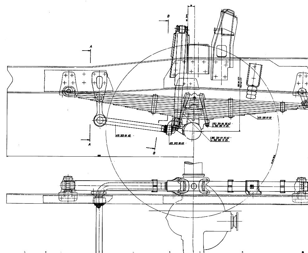

Baumuster 615 Allrad:
Mangels Info von Deiner Seite habe ich aber keine Ahnung, ob das irgendwie zu Deinem Auto paßt.
P.S.: Sorry, habe gerade erst Deine PN gesehen. Es geht also um ein Baumuster 650. Ich schaue noch mal ...
- Beiträge: 17901
Re: Position Wegbegrenzer Blattfedern
Hallo Kim!
Sorry, ich konnte leider nicht mehr finden als die Darstellung vom Baumuster 615 (der Vorgänger von Deinem LKW).
Aber danach wäre die Position der Gummifeder eigentlich in Ordnung. Eventuell sollte sie stärker geneigt sein als an Deinem Fahrzeug, aber das läßt sich aus Deinen Bildern schlecht herauslesen.
Danke an alle
Dann lass ich es vorerst mal so
Kim
Kim

Für die, die nicht ganz so tief in den Blattfedern stecken.
Der „Anschlag“ nennt sich S-Schlag-Puffer und reduziert die S-förmige Verformung bei einer Bremsung.
Dies ist übrigens der worst case Lastfall für eine Blattfeder, deutlich härter als Vertikalfedern etc.
Viele Hersteller verbauen den Zentralen- und den S-Anschlag, bei Mehrblattfedern geht auch nur der eine.
