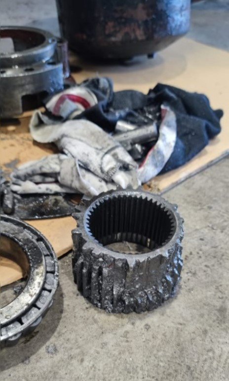

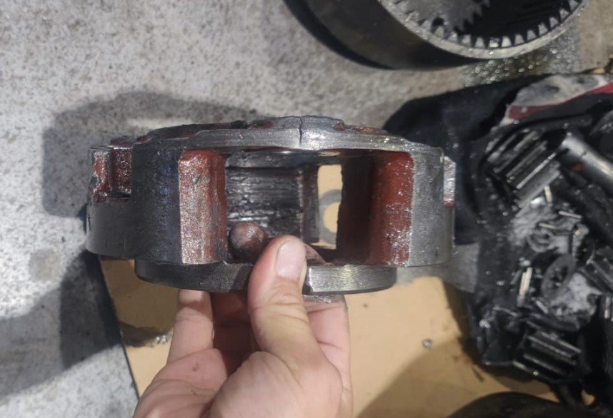

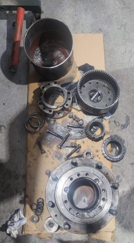

kleines update: das Getriebe ist im Eimer. Das Sonnenrad hat fast kompletten Zahnausfall und Planetenräder sehen schlimm aus.
Der Träger für die Planetenräder ist auch beschädigt... das sieht mir nach massiver Gewalteinwirkung aus. Öl war drin und es ist auch nicht blau angelaufen oder ähnliches.
Der 192er hat wohl keine Hecksperre... evtl eine ältere Vorschädigung durch anrucken bei festgerosteter Bremse oder frei schleppen... oder...
Ich hatte Hoffnung, dass nur die Rädchen getauscht werden müssen aber so hilft nur einmal neu, zumal die Nabe eh schon komplett auf dem Boden liegt.
Nabe und Planetenträger ist eine Einheit die nicht vertauscht werden darf. Zumindest habe ich das so in Erinnerung... stimmt das?
Am Mittwoch muss der 168M11 mal wieder dran glauben... der spendet eine Nabe. Die Naben die als Ersatzteile eingelagert wurden sind ja dieses Jahr komplett abgesoffen und unbrauchbar. Wellendichtringe hab ich auch noch da und dann schauen wir mal wie das nach Bosnien kommt.
Es gibt da noch so eine dumpfe Vorahnung ob nicht auch die Steckachse Schaden genommen hat...
Schade, dass die Nabe schon gezogen ist. Ich hätte das ordentlich gespült Öl rein oder zur Not Fett, ohne Steckachse montiert und wär mit gesperrtem VTG nach Hause gehumpelt.

Re: !!!DRINGEND!!! Planetengetriebe Magirus 192
in der heiligen Schrift des Magirus steht folgendes geschrieben:
Planetenträger und Nabe bilden eine Einheit und müssen, wenn nötig gemeinsam getauscht werden.
Gruß vom Nils

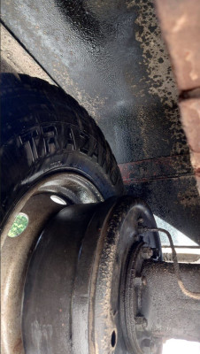

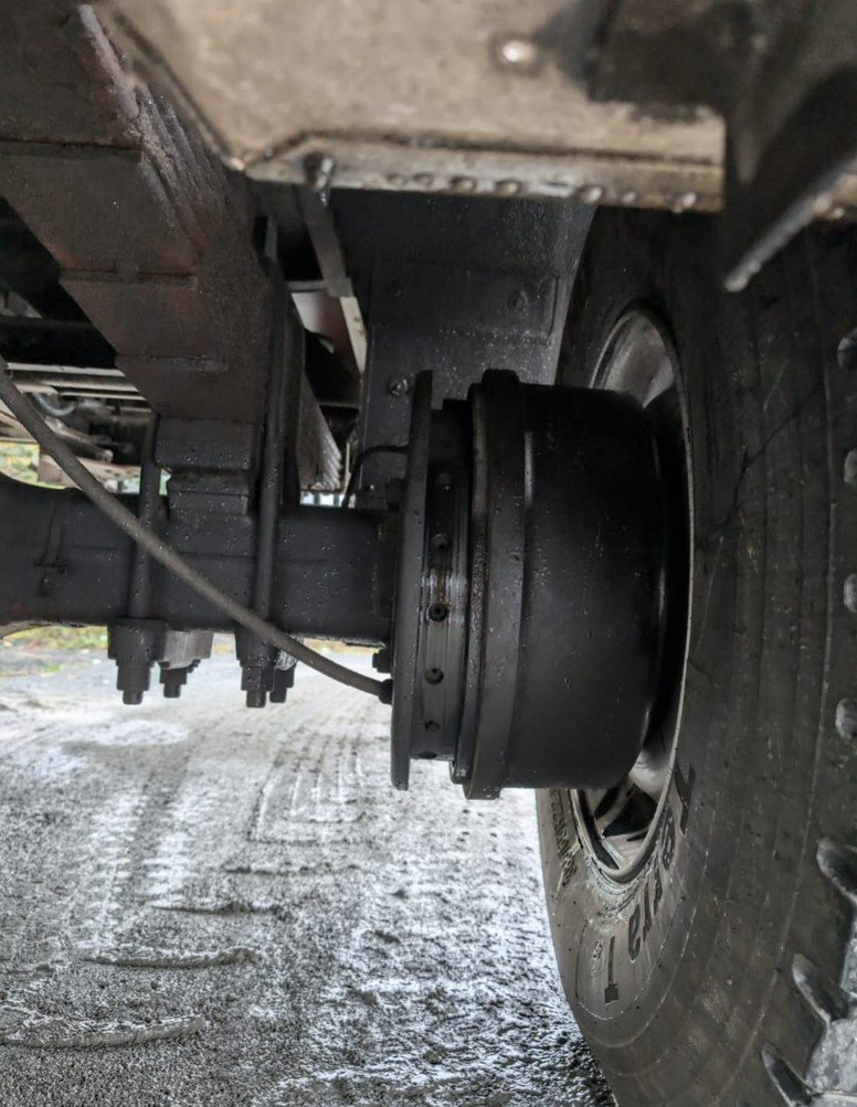

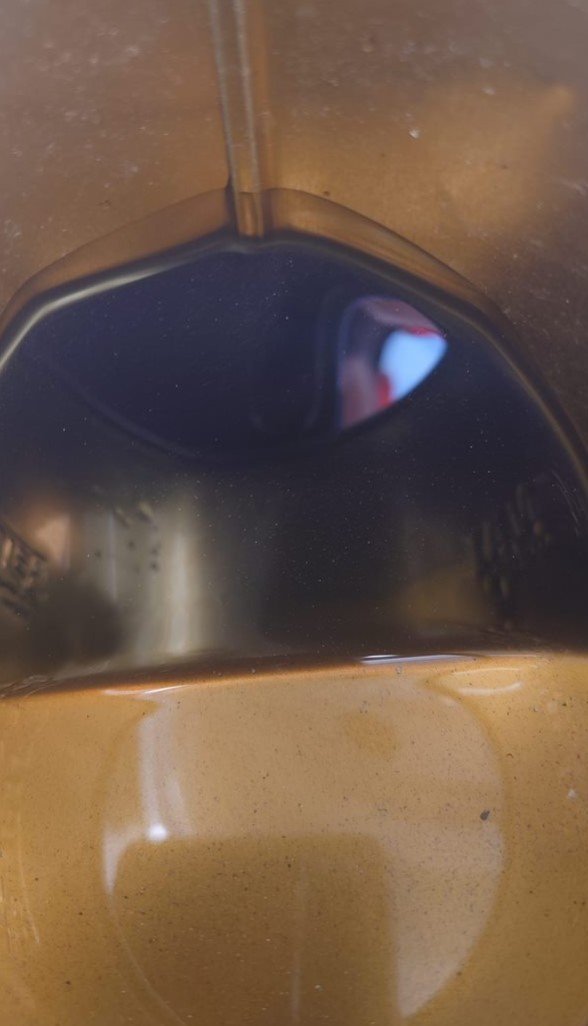

das Leben könnte so einfach sein... isses aber nicht...
Nach 1 Stunde Fahrt:
Möglichkeiten:
Zu viel Öl drin... wird gerade geprüft...
Stemco (dph Nachbau) undicht
O Ring Nabendeckel undicht
Nabe locker... falsch montiert... hinteres Lager sitzt nicht ganz hinten. Das geht ja oft ziemlich stramm drauf...
Ich tendiere zu undichtem O Ring im Nabendeckel...
Was mich ein bisschen stutzig macht ist das Öl auf der Innenseite der Felge. Ich kenn das nur außen und da ist die Felge trocken. Felge nicht richtig montiert?
Morgen geht es wieder zurück in die Werkstatt.
Möglichkeiten:

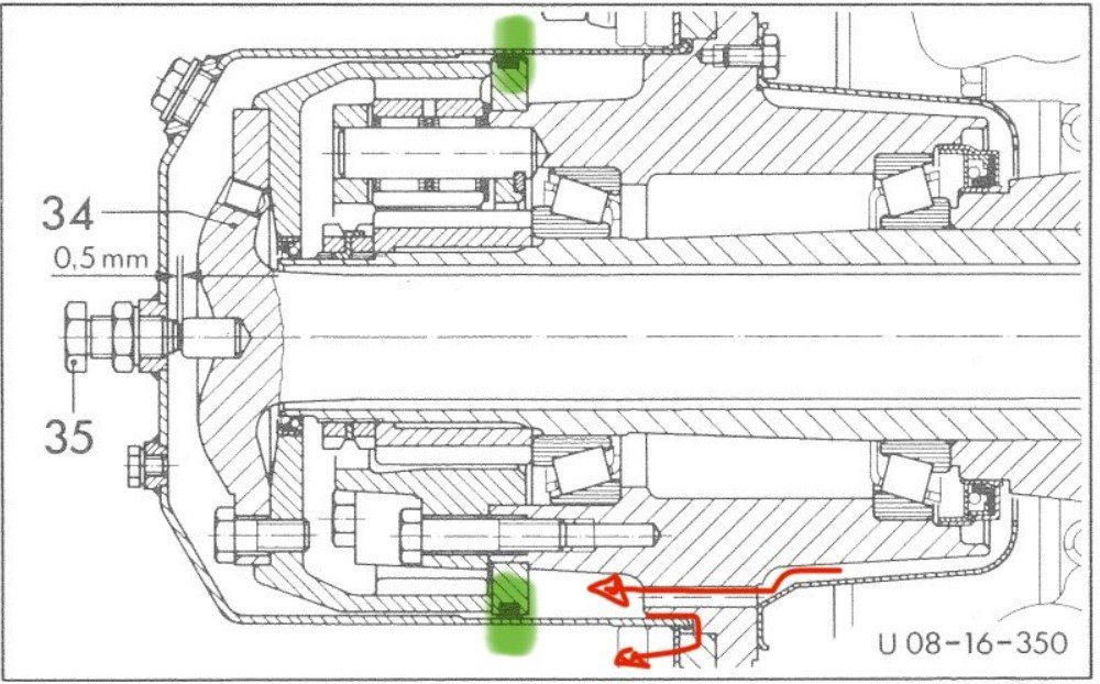

Moin Nils,
besitzt die Achse ein Ölauffangblech? Nur dieses sorgt ja mit der Ablaufbohrung dafür, dass bei einem undichten Stemco das Öl außen an der Felge austritt. Falls O-Ring Nabendeckel undicht, sollte es im Ölstand der Außenplaneten sichtbar sein.
Gruß Jens
Servus Nils,
Da bin ich jetzt gespannt, welche Ursache deine Leckage hat.
Ich glaub nicht so recht an den dicken O-Ring.
Gerne ist es der Lagerinnenring des inneren Lagers, der nicht ganz auf Anschlag aufgepresst wurde.
Auch bei den Nachbau-Dichtringen bin ich nach wie vor sehr skeptisch. Hab da schon von einigen Leckagen nach kurzer Laufzeit gehört.
LG. Sigi

Es war zu viel Öl drin... UND es ist Metall zu sehen... doof...
Florian bockt jetzt mal auf und prüft ob die Nabe Spiel hat.
Weil, wo soll der Abrieb sonst her kommen, wenn nicht einfach vergessen wurde alles sauber zu machen. Aus eigener Erfahrung heraus bin ich ziemlich bei Sigis Meinung bezüglich der schlecht sitzenden Nabe, hoffe es aber natürlich nicht...
Das Auto wurde 10km bewegt, was in der Gegend eine Stunde Fahrt bedeutet.

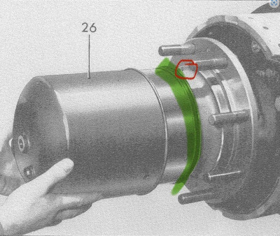

Moin Jens,
die Ablaufbohrung ist im unteren/ hinteren Bereich vom Nabentopf, also hinter der Dichtung. Es lässt sich also erst einmal nicht feststellen wo das Öl herkommt.
Bleibt nur den Topf noch mal zu ziehen um das festzustellen.
Man kann erfühlen ob die Dichtlippe vom Stemco und demnach die Nabe (Lagersitz) selbst ordentlich sitzt.
Vorher messen wo die Dichtlippe auf dem Verschleißring sitzen muss...
... die Nabe einfach nur anknallen drück das hintere/ innere Lager oft nicht bis zum Anschlag. Da muss mit Liebe und dem beherzten Einsatz eines Hammers (Schonhammer oder Weichdorn) nachgeholfen werden.
Ja... ich bin auch nicht glücklich mit dem Nachbau von dph... wir arbeiten dran Ersatz zu organisieren.
War jetzt für Florian auch kein finanzielles Drama weil es den zur Nabe geschenkt dazu gab... ich verkauf die ja nicht mit Mondpreisaufschlag wie manch andere. Der kostet nur 5,30€ netto...
Gruß vom Nils
das wird langsam zu einem Alptraum:
... schwer zu glauben aber so ist es...
Florian organisiert jemanden der mit Werkzeug zum LKW kommt.
Entdeckt hat er es nur weil die VTG Sperre nicht funktioniert und ich ihm erklärt habe wie er die manuel einlegt. Der Plan war ursprünglich die Steckachse zu ziehen und den Planetenträger zu demontieren weil es wieder Geräusche gab. Das sich die Steckachse von selbst zieht konnte ja keiner ahnen...
Wie auch immer... Kontermuttern sind zum kontern da und Sicherungsbleche zum sichern...
Die Werkstatt hat es ja nicht mal für nötig gehalten alles ordentlich sauber zu machen, daher sind lose Muttern nur eine logische Fortsetzung. Wobei der Metallabrieb im Öl wohl eher neu als alt ist. Wir werden sehen was heil geblieben ist, aber wahrscheinlich braucht es dieses Mal auch ein neues Achsrohr.
Richtiger Sitz der Lager und das richtige Lagerspiel ist vor allem bei Naben mit Planetengetriebe sehr wichtig. Das hintere Lager sitzt sehr streng... ein Aufdrücken mit der Zentralen Mutter am Achsrohr reicht für die letzten mm oft nicht aus und meist steht das ganze dann noch leicht schief. Das endet fatal...
Abhilfe schafft ein passendes Rohr, eine zweite Person die mutig genug ist das an seinen Platz zu halten und ein ordentlicher Hammer (5kg) mit geschultem Bediener. Gewalt ja, aber bitte nicht sinnlos drauf rum dreschen sondern nach Gehör die Nabe auftreiben.
Dann wäre da noch das passende Schleppmoment. Ja, ein erfahrener Monteur mag das im Handgelenk haben, besser ist ein passender Drehmomentschlüssel mit Messuhr. Wer gern was mit Schnur und Feder bastelt kann das natürlich auch so lösen. Losbrechmoment ist nicht gleich Schleppmoment... es muss beim Messen also in Bewegung sein.
Gruß vom Nils
Hallo Nis,
Ja, das sieht wirklich dramatisch aus.
Da haben sich offenbar die Wellenmuttern vom Achsrohr gelöst. Das Gewinde , die Lagersitze, die Laufflaeche fuer den schmalen Wellendichtring und damit das gesamte Achsrohr sind aller Wahrscheinlichkeit stark beschädigt und nicht mehr brauchbar. Dazu kommt die völlig oelverschmierte Bremsanlage.
Die von der Werkstatt geleistete Arbeit ist an Pfusch kaum mehr zu überbieten.
LG.Sico
LG.Sico
Ach du Schei…e
Da können alle froh sein, dass sich das Rad mit der Achse nicht komplett selbstständig gemacht hat und jemand zu Schaden gekommen ist.
Man man man man man man ….
Wie geht es jetz weiter ?
Achse tauschen?
Achse tauschen?
Moin Oli,
es geht jetzt erst mal per Tieflader zu Iveco...
Wenn sich eine gute gebrauchte Achse auftreiben lässt. Falls nicht, ist es einfacher die Einzelteile per Mitfahrgelegenheit über die EU Außengrenze zu bringen. Die Tragrohre (Achsstummel) lassen sich austauschen.
Ich hoffe das Diff ist heil geblieben weil die Steckachse schon recht weit raus gerutscht ist.
Ärgerlich genug, dass die guten Naben wahrscheinlich im Eimer sind. Die waren so gut wie neu... wir werden sehen...
Sigi hat das per Telefon eigentlich schon in die richtige Richtung vorhergesehen. Die lockere Mutter am Achsrohr hat noch mal eine Schippe drauf gelegt...
Gruß vom Nils
Gruß vom Nils
