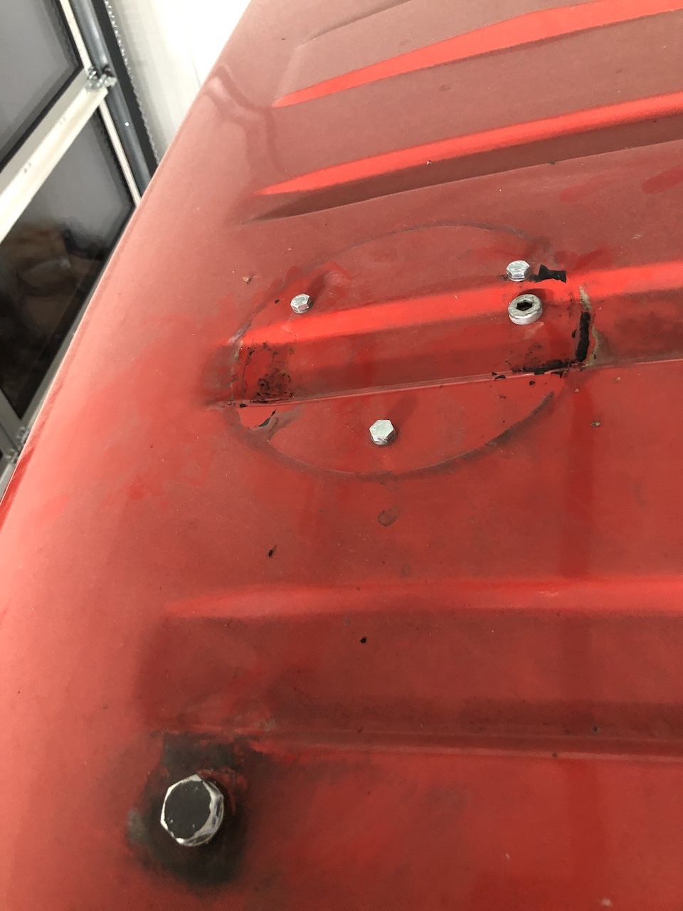

Ich möchte bei mir noch die Sonnenblende vorne an der Dachkante nachrüsten. Ich habe mal gelesen, dass die SK Fahrerhäuser für die Halter schon vorbereitet seien. Also Löcher(?) wo die Halter verschraubt werden.
Wenn ich bei mir auf‘s Dach schaue habe ich Löcher, wo zuvor die Rundumleuchten verbaut waren. Die inneren beiden Löcher sind jeweils parallel zur Fahrzeuglängsachse und ich frage mich, ob das die vorgesehen Löcher für die Sonneblendenhalter sind. Sie scheinen mir dafür allerdings zu weit hinten und zu nah an den Sicken zu liegen.
Kann mir jemand was zu der Vorbereitung sagen?

Hallo Alex, dass ist aber warsch. gar kein SK-Dach, die FWs werden ohne Dach geliefert.
Der Halter ist einfach von oben zu bohren und von hinten kommt ein Konterblech.
https://kudashop.de/mb-sk-ng-spezial-so ... 1-641.html
Bedenke dass die Umrissleuchten (falls vorhanden) verlegt werden müssen.
Die Blende wird dann im vorderen Bogen der Regenrinnge verschraubt, wie ein Dachgepäckträger.

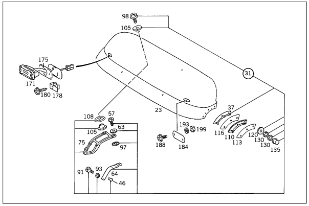

#6 Beitrag von autotir » 2024-10-01 18:54:28
Hallo Alex,
Das Originaldesign von MB sieht so aus:
Gruß Eugene.
