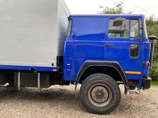

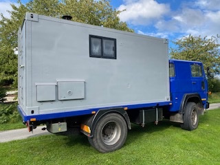

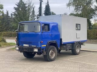

Nach langer Zeit ist der 130er wieder auf der Straße.
Long story short:
Kabine kürzen, Pritsche verlängern, Donier gegen Fokker tauschen …
Mir gefällt es außerordentlich gut!
Jetzt muss ich Hütte und Shelter von innen gründlich renovieren.
Soll als Büro für Mobiles Arbeiten dienen. Bildschirm, Drucker, Router, Lademöglichkeiten
Eine leere Hütte nur mit Fahrersitz ist beim Fahren tierisch laut….
Wer hat noch gute Ideen zum dämmen der D Kabine?
Beim Kürzen war mir sehr wichtig, dass die ursprünglichen Karosserielinien an der Rückwand mit übernommen wurden.
Manche Kürzungen sehen für meinen Geschmack sehr „abgehackt“ aus.
Hier ist die originale Rückwand komplett mit nach vorn gerutscht.
Die beiden vertikalen Karosseriesicken stehen im gleichen Winkel leicht nach vorn gebeugt. :wub:
mir auch :D
Jo, mir auch! Hab schon ein bisschen Bammel vor dem Zerflexen der Kabine. Naja, wird schon.

Schöne Arbeit, sieht gut aus :rock:
Ein kleines Fenster in der glatten Blechfläche hätte die Optik m.M. vielleicht noch abgerundet.
( r.soni hat so ein Bullauge eingebaut, glaub ich...?)

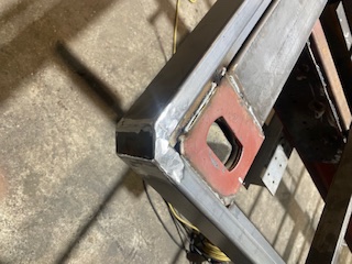

Der Container wird mittels Containerloks auf der Pritsche befestigt. Die Pritsche ist eigentlich ein hilfsrahmen, der zusätzlich mit leichten Alu Blechen beplankt ist.
So bleibt die Nutzung als LKW erhalten.
Man kann entweder den Shelter fahren oder Ladung transportieren, nachdem man den Shelter vom befreundeten Kran- Unternehmer eben mal hat runterheben lassen. Einmal runter und wieder rauf macht er für 50 € Kaffeekasse. Da kann man viel heben lassen, bevor man eine Hebevorrichtung davon bauen kann.
Natürlich wär sowas auch ziemlich cool oder irgendein Gestell, dass den Container an vier Ecken mit Wagenheber oder wie auch immer anheben kann und man dann unter vorfährt.
Sowas wär noch mal gut.
Ansonsten orientiert sich der Style an Lkw aus den achtziger Jahren, was auch den Tank betrifft, und so weiter und sofort.
Das H ist erhalten geblieben.
Ich mochte so achtziger LKWs schon seit meinen Kinderjahren.
Was noch neu ist, ist Trailer Bereifung zum ausprobieren. Das ist schon ein Quantensprung zu den XZL was Lautstärke, Beschleunigung und Laufruhe angeht.
Ich überlege noch, ob ich die behalte oder gegebenenfalls sogar auf 315 er umrüsten.
