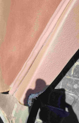

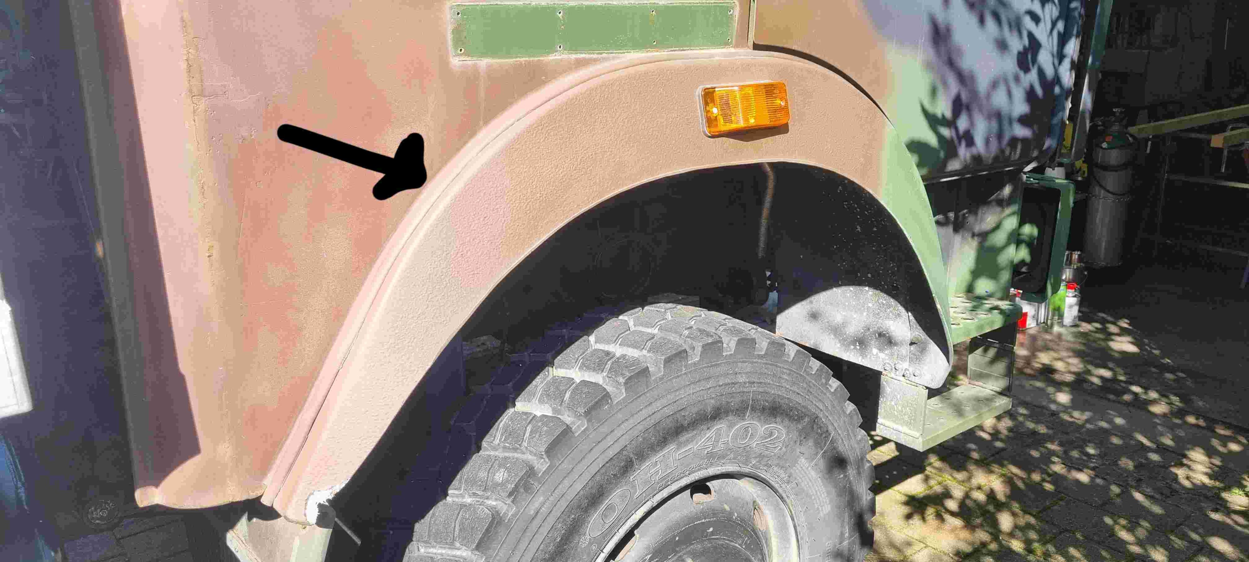

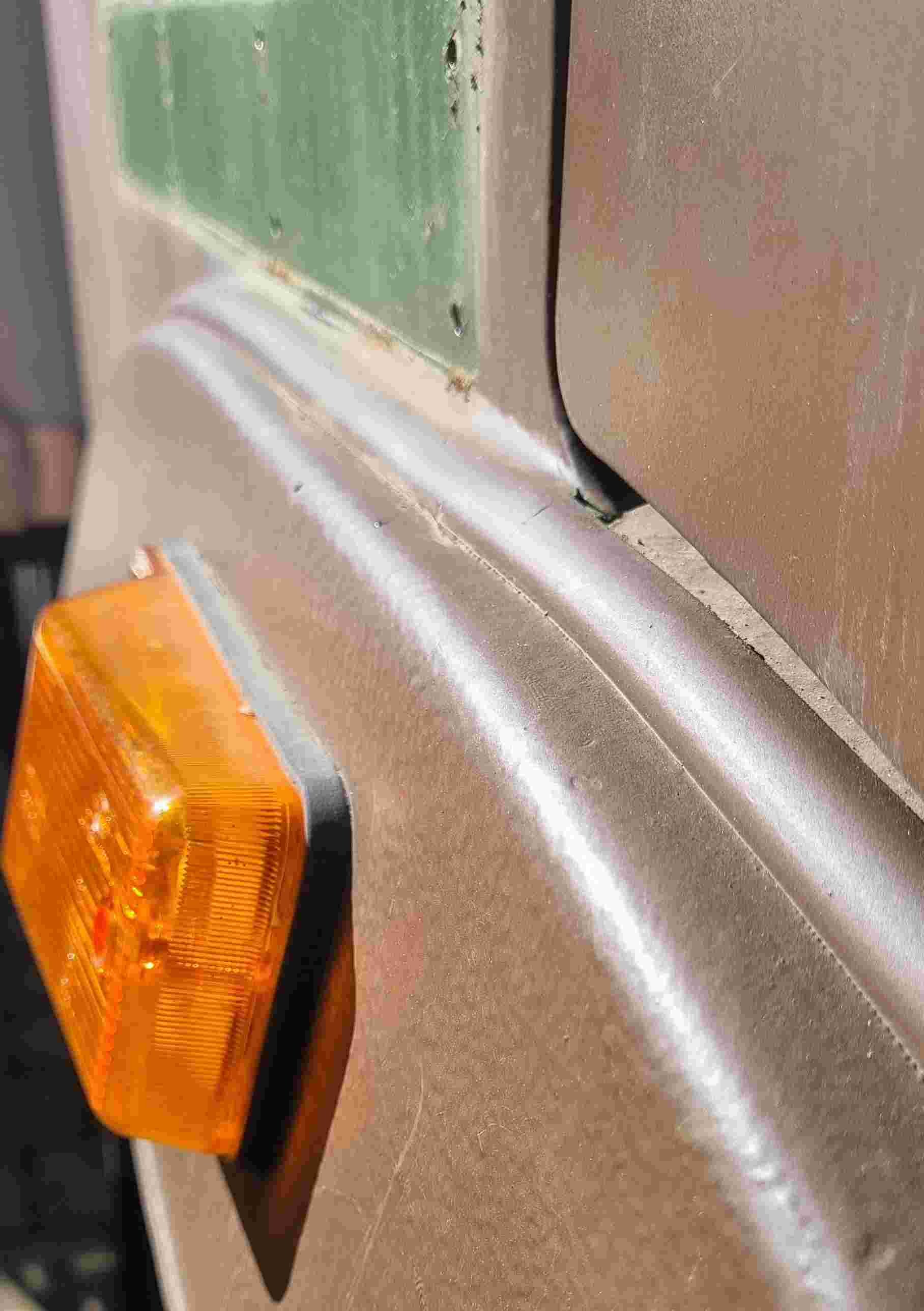

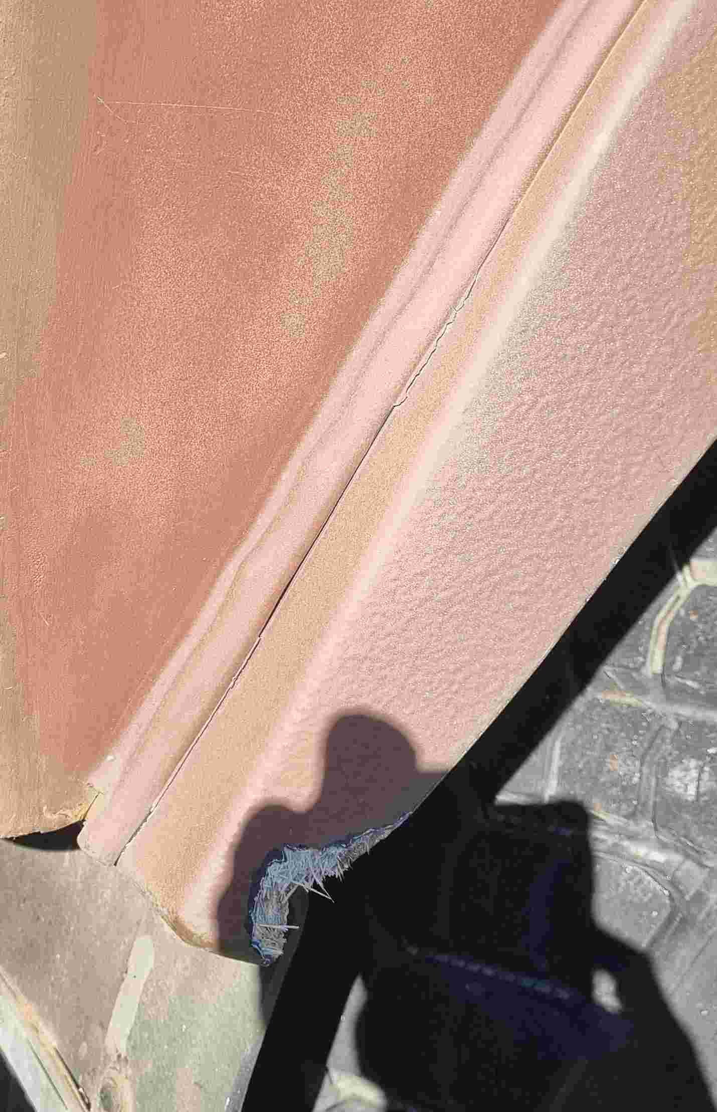

ich bin gerade dabei mein Fahrerhaus für die Lackierung vorzubereiten. Will gerade die Kotflügel spachteln und da ist mit so ein "pfuschiger" Gummi :eek: zwischen Fahrerhaus und Kotflügel aufgefallen. Sieht nicht besonders schön aus. Wollte den jetzt entfernen.
Jetzt stellt sich mir die Frage, gehört der original da hin? Und wo bekomme ich so einen Gummi her?
Wäre lieb wenn mal 90-16 Besitzer bei ihrem Fahrzeug schauen könnten.
Im Anhang ein paar Bilder von der Einbausituation.
Micha

Bei mir ist der Original-Gummi-schwarz.
Hab ich wieder montiert nach dem Lackieren.

..also ist der Gummi da Original. Ist der gesteckt oder irgendwie geklebt?

Gesteckt/geklemmt.
Alles easy.
Aber die kotflügel baust du eh raus zum Lackieren, oder?!!!!!!?

... das Ding heisst Keder ...

ja der Kotflügel soll ab zum lackieren. Der Keder (danke für den Begriff) is nur leider recht hart und mit Kleber und altem Lack versaut. Muss mal nach einem neuen schauen am Besten
