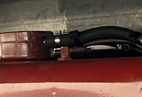

Was konkret meinst du mit "Deckel"? Bei der Spritentnahme für den Motor habe ich versucht das unterzubringen, aber da war kein Platz.
Aber im Tank war oben eine M10 oder M12 Schraube drin. Die habe ich durchgebohrt und dann den Tankentnehmer da rein geschraubt. Musste aber noch den Schraubenkopf dünner machen, sonst war das Gewinde am Entnahmeröhrchen zu kurz.
Hier auf dem Bild sieht man es ein bisschen (habe eigentlich etwas anderes fotografiert).
