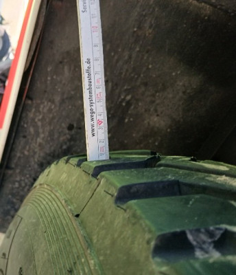

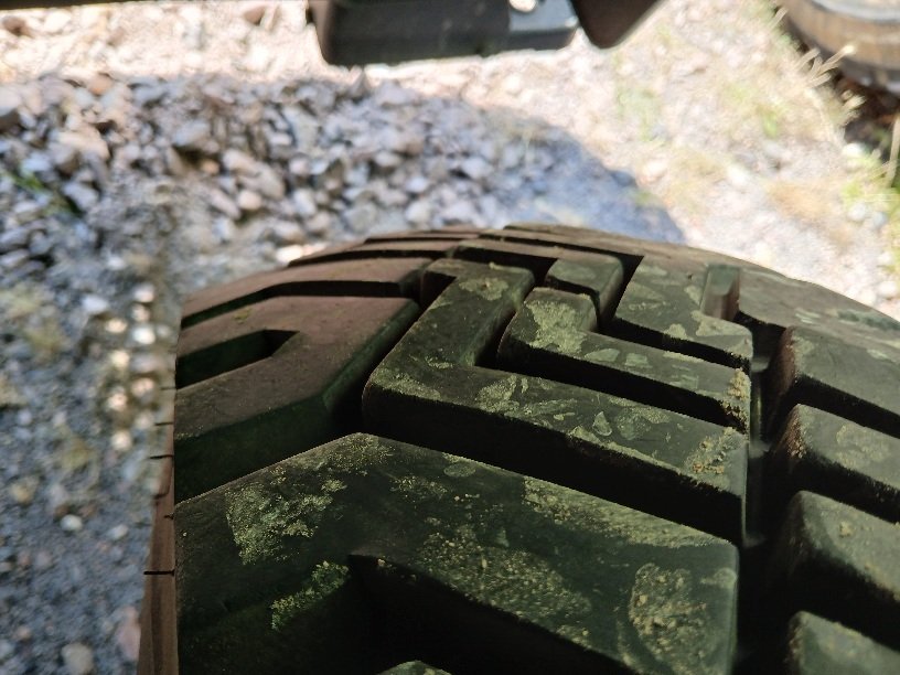

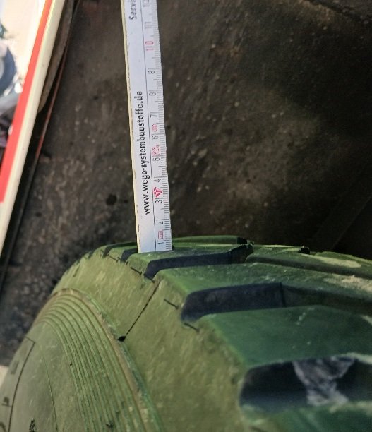

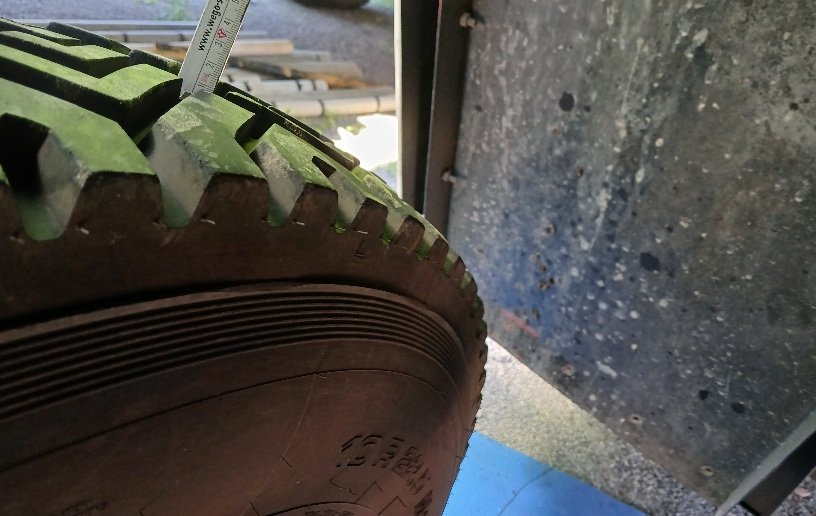

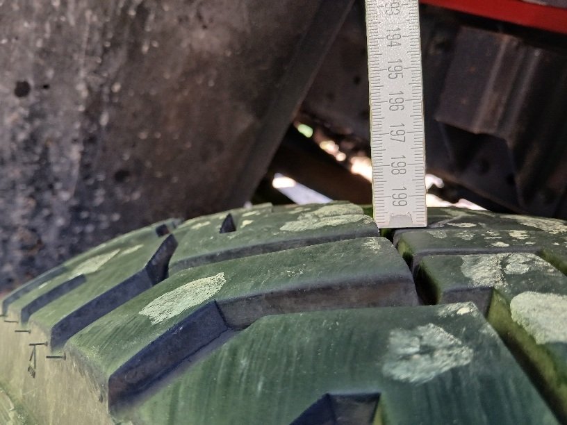

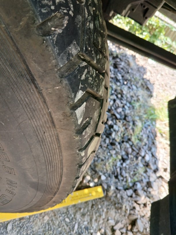

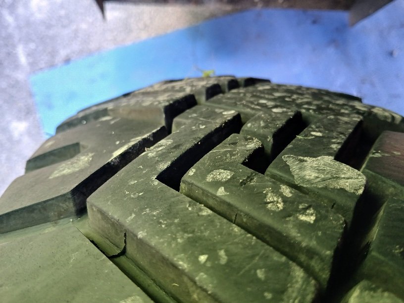

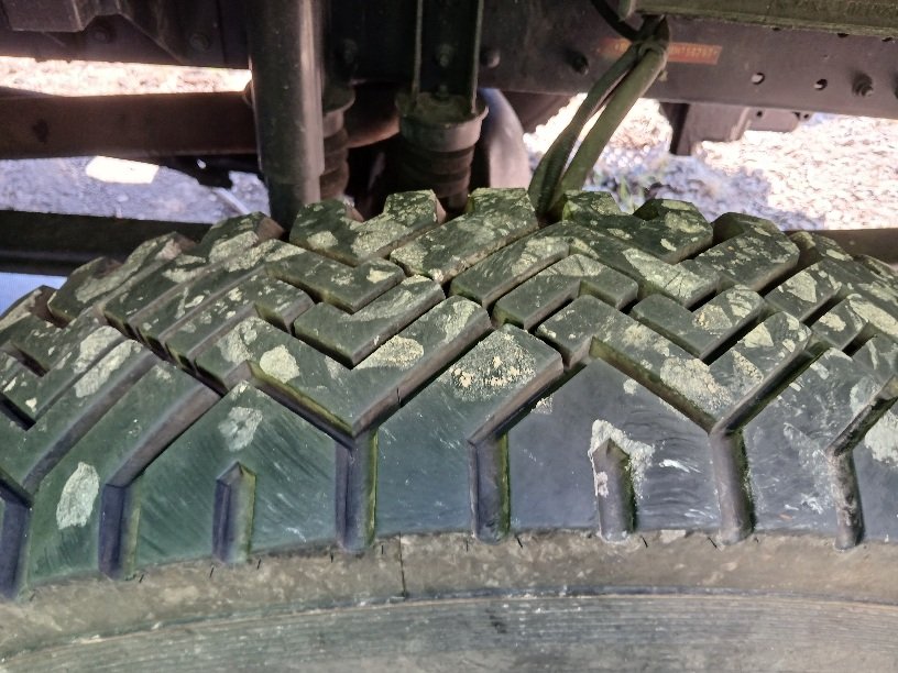

Die vorderreifen auf der Achse haben einen sehr besonderes Abnutzungsbild , dass ich So noch nicht gesehen haben.
Die Vorspur beträgt 0° und während der fahrt werden die Oberflächen der Vorderreifen wärmer als die Oberfläche der Hinterreifen.

Hugo2 hat geschrieben:
2024-07-20 15:12:03
Vielleicht hilft langsamer fahren
vor allem in Kurven. ;)
Ggf. auch etwas mehr Druck.
Ansonsten verschleißt dieses steinalte Profildesign halt einfach etwas unelegant.

Druck liegt bei 6,75 bar, mit grünen Ventilkappen. die Reifen sind aus 4520, also quasi noch zu neu/weich.
Oder vielleicht nicht für Lenkachse geeignet?

lura hat geschrieben:
2024-07-23 11:36:01
Das Rätsel bleibt aber.
m.M. nicht. Das ist ein 70er-Jahre Allachs-Baustellenprofil, das kommt an das Verschleißbild eines modernen Lenkachsreifens einfach nicht ran.
Wenn die Reifen genügend verschlissen sind, ab auf die Hinterachse und zwei Reifen von dort auf die VA.
Was wiegt das Auto denn auf der VA? Meine Hoffnung mit etwas höherem Druck wäre, dass sich der Verschleiß etwas mehr in die Mitte verlagert.

Der wiegt 4,5 t vorne und 3,5 t hinten
Da sollten 6,75 bar reichen. Ich probier mal 7,5 bar, muss dann erst mal was zum Aufpumpen finden. An normalen Tanken geht das ja nicht. Daher mag ich ja sonst große Reifen mit 5,5 bar.

Bei 4,5t braucht's mindestens 6,5bar. Engagiert gefahren steht den Schlappen aber auch mit 6,75 das Wasser in den Augen. Insofern sind imho 7,5bar nicht verkehrt.
LKW-Tanken sollten genügend harte Luft auf Vorrat haben...
