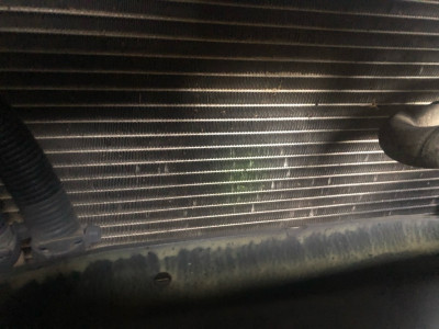

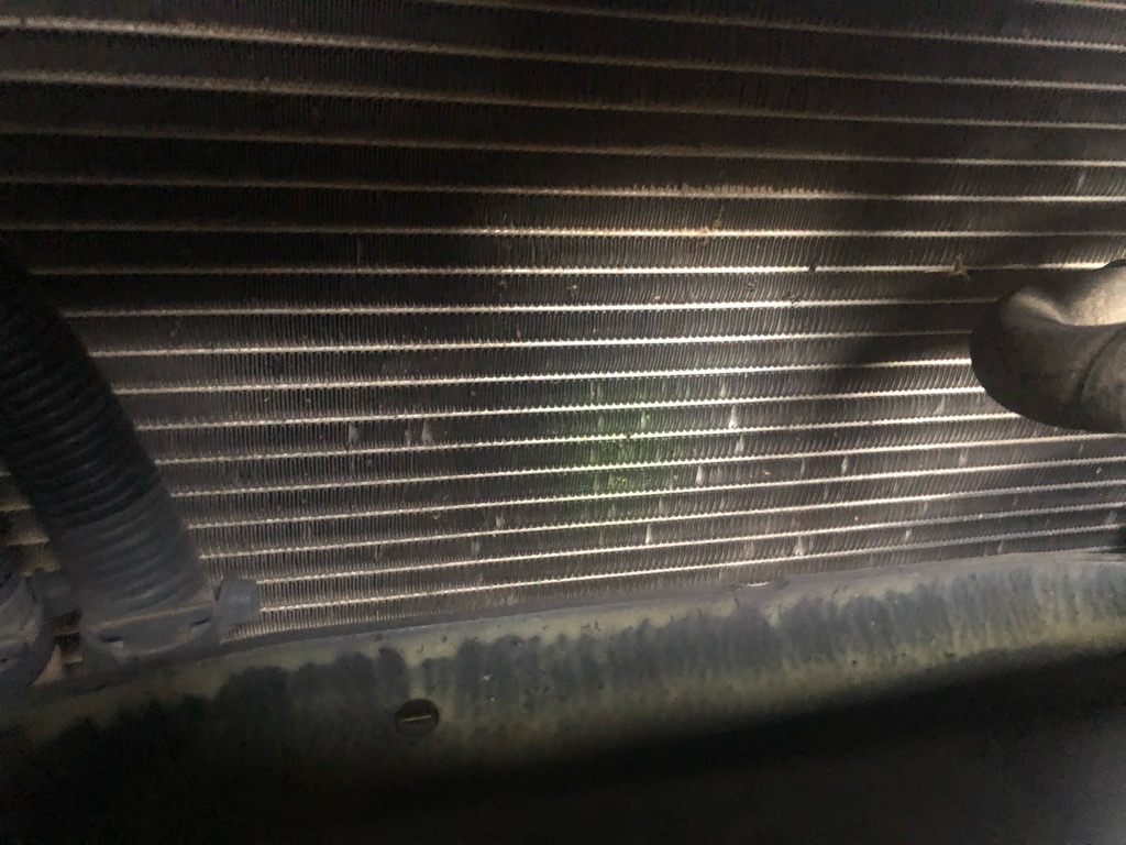

Am Wochenende diesen grünlichen Fleck auf dem Klima-Kondensator entdeckt…
Nicht unter UV-Licht, sondern mit Augen ersichtlich in der Halle….
Soweit ich mich erinnere wurde bei einer Klima-Wartung mal Kontrastmittel zugegeben…
Daher: nehme an, der Kondensator ist im Jenseits da undicht…
Liege ich hier richtig?
Wenn dem so ist: Danke MB! Nach nur 38.000 km…
Tauschen dann bei MB, denn das restliche Kühlmittel sollte abgesaugt werden bevor man das System öffnet zum Tausch des Kondensators….
Aua… Mein Taschengeld der nächsten Wochen ist somit dahin denke ich…. :(

Wieso ist MB schuld ?
Meistens ist ein Steinschlag der Übeltäter oder der Bediener des Dampfstrahlers.
Ich hab von Anfang an ein Gitter vor dem Klimakühler.

Hallo Wombi,
das Auto hat die letzten 5 Jahre da vorne definitiv keinen Dampfstrahler gesehen und der Kondensator sieht optisch neu aus (Bild ist schlecht belichtet….), definitiv kein Stein-Einschlag….
Aber in der Tat, der Dampfstrahler könnte so einen Kondensator übel zurichten…
Naja, habe mer als 20 Jahre bei großen Automotive Tier 1`s in verantwortlichen Positionen zugebracht…
Und bei dem Verfall der Konstruktions-Ansprüche und daraus resultierend der Qualitäts/Haltbarkeits-Ansprüche wie ich ein langlebiges Fahrzeug konstruiere (zugunsten der Kosten natürlich…) da wundert es mich schon wieder dass der Kondensator 38.000 km gehalten hat…
Grüße, Ralf

netnomergn hat geschrieben:
2024-06-18 21:50:10
Welches restliche Kühlmittel ? Hochdruckseitig hast Du 8 - 14 bar und im Niederdruckbereich 1-3 bar. Bei einer Leckage ist sämtliches Kühlmittel verschwunden, bevor Du diese überhaupt bemerkst.
Hier wäre, wenn ich es nicht selber könnte, eine freie Werkstatt meine Wahl.
Gruß Guido

#5 Beitrag von netnomergn » 2024-06-18 23:18:30
Klima geht noch, aber immer lauer….
Wir hatten das schon öfters mal im Familienfuhrpark…. Klima leckt sehr langsam…. Kühlleistung ist noch da, wird aber von Woche zu Woche weniger…. Oft war es ne simple Dichting (alle VW Golf´s bzw. Audi A3`s…)
Daher denke ich ist noch Kühlmittel drin, tritt aber langsam aus…

Viele halten gerade mal 2-3 Jahre,den neuen würde ich gleich mit Wachs unten einsprühen.Dann hältst etwas länger.

Kühlmittel tritt nicht langsam aus, und schon gar nicht merklich. Dazu bräuchtest du ein Manometer. Im Kältehandel gibt es Dichtmittel die du einbringen kannst mit der Befüllung. Und was hat das Register mit 38000 km zu tun? MB ist auch nicht der Hersteller!
