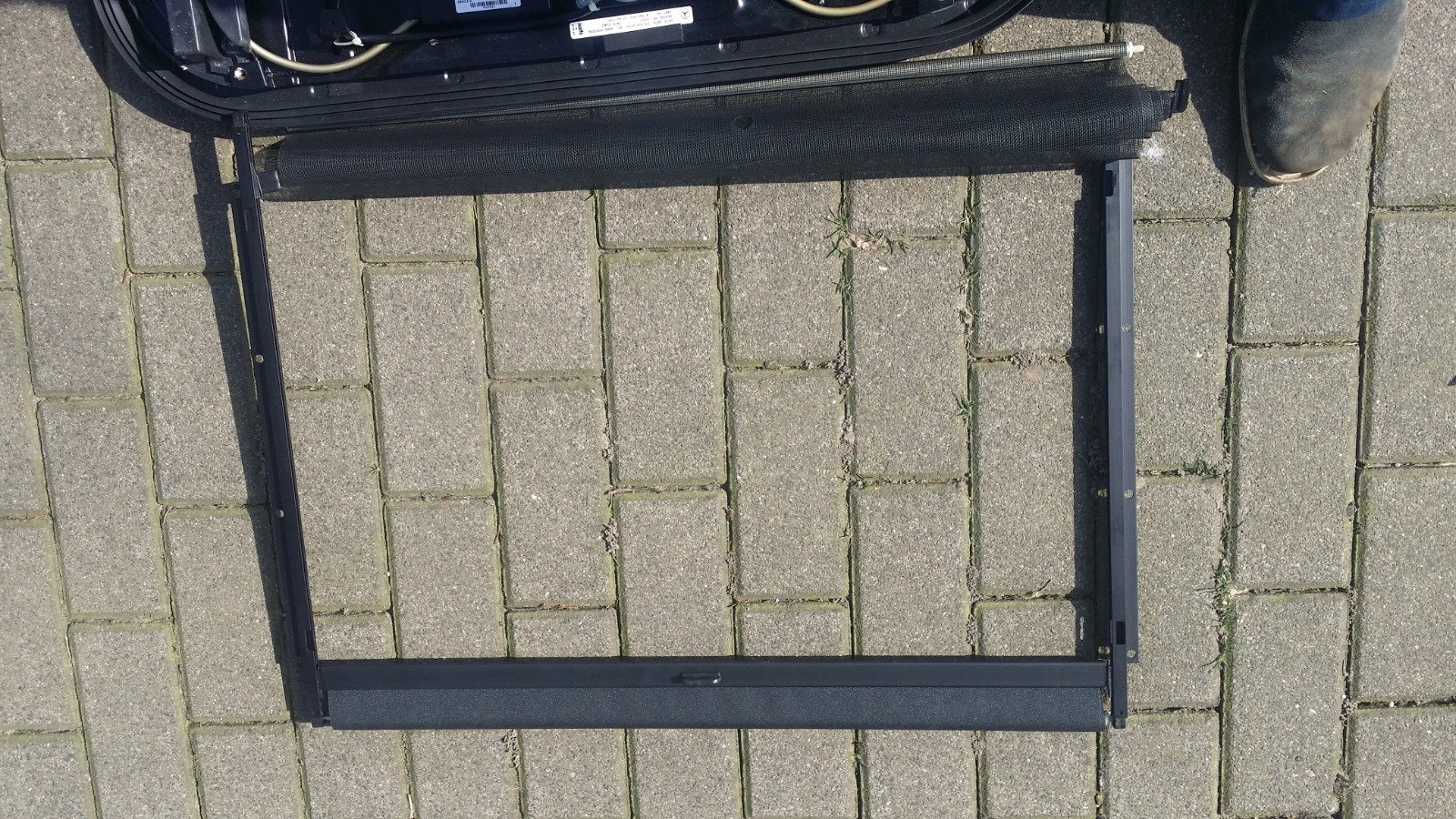

ich habe hier noch 3 elektrische Luken vom Actros liegen. Dürften sich nicht wirklich unterscheiden.
Wenn du mir sagst was für Maße du hast messe ich gerne einmal nach.

Also der Ausschnitt hat 71,5cm x 48cm.
Ich hatte vorhin mal eine Klappe aus dem TGX probiert, die passt nicht und lässt sich auch nicht passend machen :-(

Hier Bilder mit maßen
Re: Hubdach MAN L2000 | Alternativen???
Verfasst: 2024-06-17 16:59:35
von hornyglider
Hmmmm...
müsste man probieren ob das passt...
Woher bist Du denn? Und was möchtest Du für die Luken?
