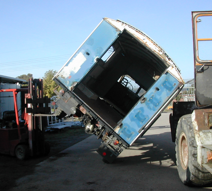

prinzipiell ließe es sich auch mit einer Waage und zwei Gabelstaplern herausfinden: LKW mit einer Seite auf eine Waage stellen und mit zwei Staplern definiert anheben/ankippen.
Über die Gewichtsverlagerung lässt sich der Schwerpunkt errechnen. Oder wenn man zu faul ist: wenn das ganze LKW-Gewicht auf einer Seite liegt, ist der Kipppunkt erreicht.
Eine Kranbahn mit Waagen an zwei Katzen ginge auch.

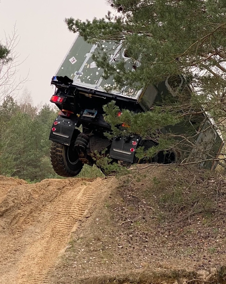

Gab es 2011 , in 2000m Höhe . das war schon durchaus lehrreich . Gesichert mit 2 Winden - den zweiten weiß ich nicht mehr , ich glaube ein Unimog mit Winde .
Der Kippwinkel wurdebis zu einem beängstigenden Anfangswinkel mutig angefahren und dann unter der doppelten Windensicherung langsam durch untergelegte
Bergekissen weiter gesteigert .
vielleicht finde ich auch noch das Video ...
Re: Kippwinkel / Schwerpunkt
Verfasst: 2024-06-08 20:28:58
von MarkusG
Kann die 27° bestätigen und da war noch lange nicht Schluss.
Nach den Hebekissen wurde versucht mit Gurten per Hand Hangabwärts zu ziehen, da war nichts.
Hat Spaß gemacht :D
