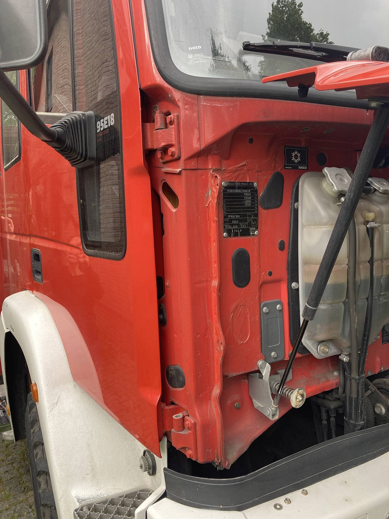

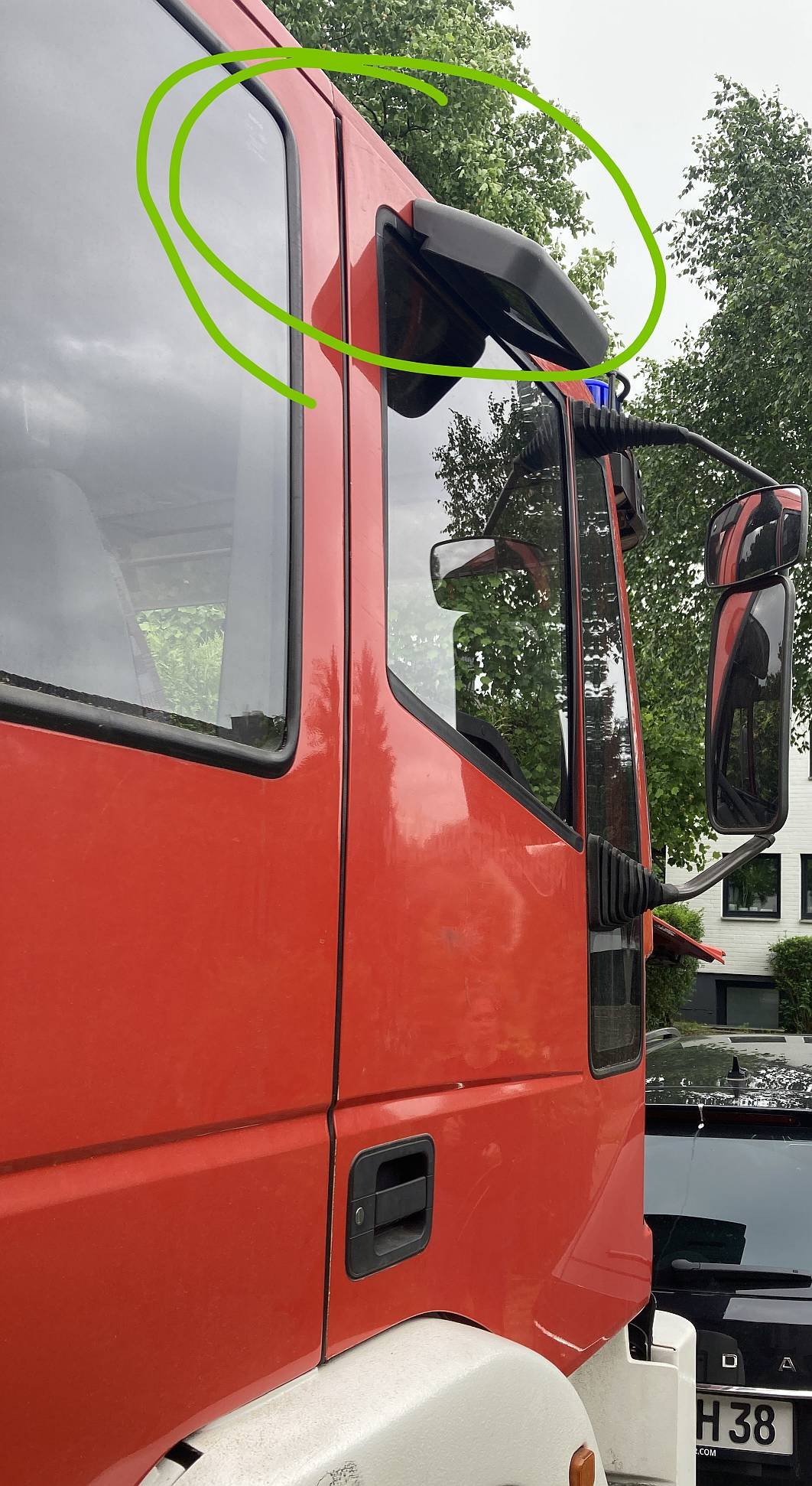

An anderer Stelle hatte ich es schon erwähnt. In meine Beifahrertür regnet es oben rein.

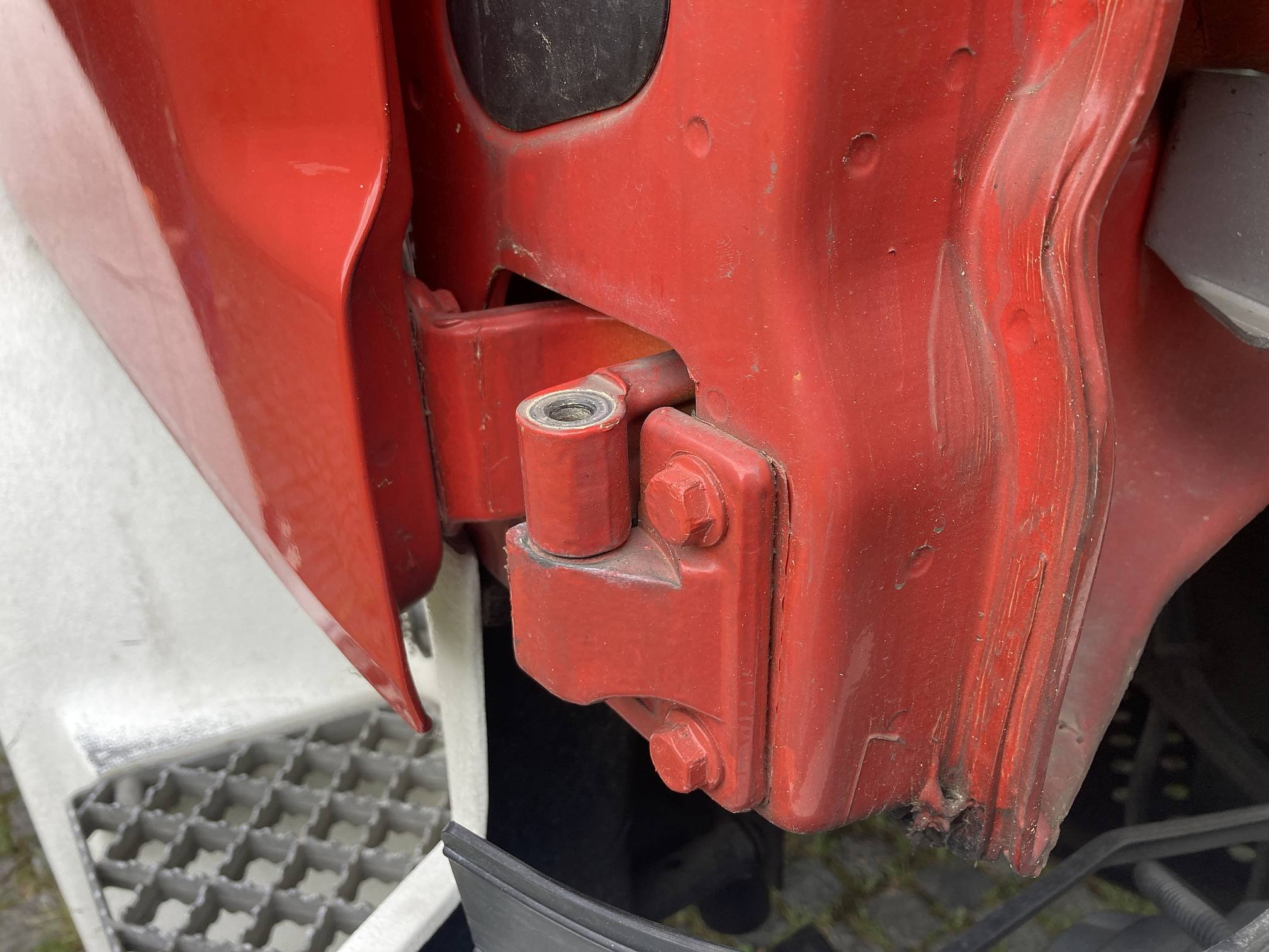

Das liegt ziemlich sicher auch daran, dass die oben vom Rest des Führerhauses absteht. Ich hätte gedacht, dass die Scharniere eine Justage in alle Dimensionen ermöglichen, bin aber nicht so richtig sicher, ob oder wie dem so ist.
Letztlich hat meine Tür zwei Scharniere. Wenn sie oben dichter an die Dichtung soll, müsste sie am oberen Scharnier näher ran, oder besser (Hebelverhältnisse) beim unteren Scharnier weiter ab.
Nur sehe ich nicht, wie man das bewerkstelligen könnte. Das Einzige, was mir einfiele wäre, am unteren Scharnier etwas unterzulegen, damit es weiter nach Außen kommt.
Ist das der richtige Ansatz oder verstehe ich was nicht?
Hier mal ein paar Fotos der Situation.
Danke Euch!

Die Eurocargotür. Hatte auch mal einen.
Der Ansatz mit dem unten unterlegen wäre schon eine Möglichkeit.....
Bei meinen Eurocargo hatten die Kollegen mal die Tür oben leicht deformiert. Sah aus wie bei dir. Einstellen hatte da aber nichts mehr gebracht. Die Lösung war mit dicken Balken und Schraubzwingen die Tür wieder zu richten......
Gruß Michael

ok, die einhellige Meinung geht zum Biegen.
Das hatte ich mit zwei Personen (Beifahrersitz zieht, draußen hält gegen) schon ansatzweise probiert - aber die Tür ist dafür viel zu stabil.
Also schwereres Gerät (Spanngurt oben dran und Holzklotz werde ich dann als nächstes probieren).

Das Scharnier lasse ich an Ort und Stelle.

Hab heute mal mit Kantholz und zwei Spanngurten dran gezogen. Also mit Hand geht da 0,nix.
Für die Gurte einen guten Gegenhalt finden war nicht ganz einfach. Einer ging nachher an die Sitzkonsole, der andere an die Lenksäule. Würde sagen, der Spalt hat sich halbiert. Morgen nochmal mit besseren Anschlagpunkten.
