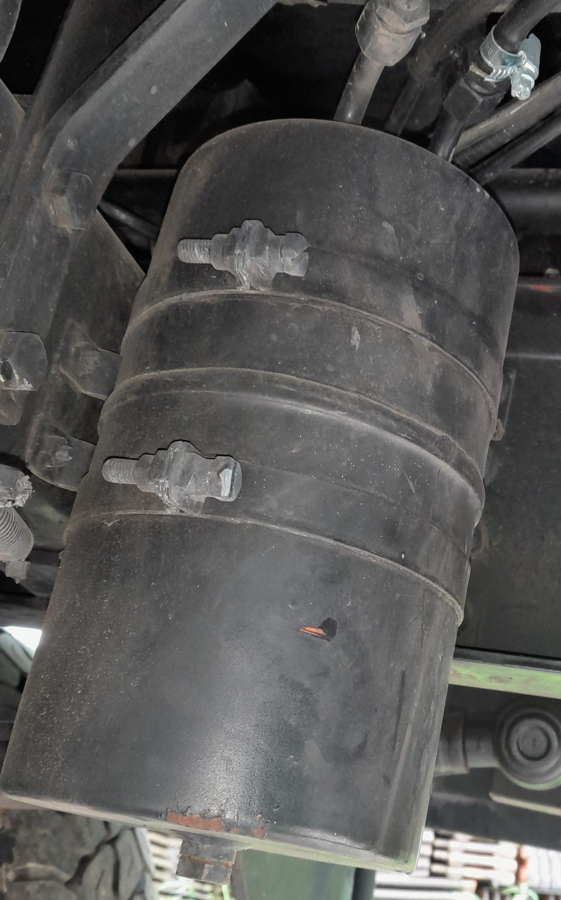

Iveco 120-25...und habe folgenden Behälter vor dem Motor gefunden. Dort gehen Dieselleitungen rein, u.a. auch der Zusatzheizung. Könnte das ein Mini Catchtank sein?

#2 Beitrag von PirateBretz » 2024-05-16 13:40:40
moin,
das wird eher der dieseltank für die doka-standheizung sein, sag ich jez mal so :spiel:

#3 Beitrag von grosseruw » 2024-05-16 13:42:37
PirateBretz hat geschrieben:
2024-05-16 13:40:40
moin,
grüße, alex
Das verstehe ich dann nicht, denn die Leitung kommt vom großen Tank und geht in diesen Behälter.

#4 Beitrag von Der Initiator » 2024-05-16 13:43:44
grosseruw hat geschrieben:
2024-05-16 13:42:37
2024-05-16 13:40:40
moin,
grüße, alex
Nun, irgendwo muss der Diesel für die Standheizung ja herkommen :angel:

#5 Beitrag von grosseruw » 2024-05-16 13:46:03

ja eben, aus dem großen Tank...aber wofür der Kleine? Will die Heizung aus der Fahrerhütte eh ausbauen...kann dann der Behälter weg?

#6 Beitrag von Bahnhofs-Emma » 2024-05-16 13:50:55
ich vermute mal der kleine Tank ist so angeschlossen, dass er wenn der große Tank kurz vor leer ist erstmal keinen weiteren Diesel bekommt. Das kann z.B. durch einen Anschluss, der nicht ganz auf den Boden des großen Tanks reicht, realisiert sein. So wir vermieden, dass die Heizung den großen Tank komplett leer ziehen kann. Genaueres müsstes Du durch Verfolgen der Leitungen erkennen können.

#7 Beitrag von Fernwehbus » 2024-05-16 13:52:59
Flux-Kompensator?!
Wie schon mehrfach genannt, Catchtank der Heizung. Catch leer, Heizung aus.

#8 Beitrag von grosseruw » 2024-05-16 13:54:19
2024-05-16 13:50:55
ahhh, das macht Sinn da der Originaltank ja nur 120 ltr. hatte. Ob der jetzige 300 ltr. Tank auch so eine Vorrichtung hat weiß ich nicht. Ich kann den Tankanschluß wegen dem Koffer nicht ganz rausziehen um nachzuschauen.

#9 Beitrag von Fernwehbus » 2024-05-16 13:57:32

Bei meinem Magirus gehen neben dem Rücklauf der ESP noch der Auspuff der Standheizung und der Vorlauf zum Schnapsglas durch den kleinen Tank vorne, das machte es etwas unübersichtlicher, welcher Schlauch nun was macht. Erfreulich zu wissen, dass warmer Diesel an den Filtern ankommt, wenn die Standheizung vorher läuft - die läuft allerdings nicht mehr...

#10 Beitrag von felix » 2024-05-16 14:18:19
Catch-Tank für die Heizung. Der Rücklauf geht vom Motor durch diese Dose in den Tank. Das ist so gebaut, weil die Heizung nicht über große Strecken ansaugen kann, so kommt der Diesel nah zur Heizung. An den Vorlauf kann die Heizung nicht angeschlossen werden, weil der Motor dann Luft über die Düse der Heizung in den Vorlauf ziehen würde.

#12 Beitrag von hugepanic » 2024-05-16 17:55:09
Das ist ganz einfach:
Wenn du eh an den Dieselleitung arbeitest und was änderst, dann schmeiß das Ding raus.
Wenn du an der Baustelle nix zu tun hast, dann lass die Finger davon. Hat ja 30jahre lang funktioniert.

Der Tank wird nur gefüllt, wenn der Motor läuft, bei längerem Stehen würde die Autotherm den lleinen Tank leersaugen u d zum wiederbefüllen muss dann der Motor angeworfen werden.

Der "Anschluß" der Fahrerhausheizung ist der Rücklauf von der ESP, den braucht der Deutz, sonst läuft er nicht. Du müsstest einen ganz neuen Anschluß für die Autorherm bauen.

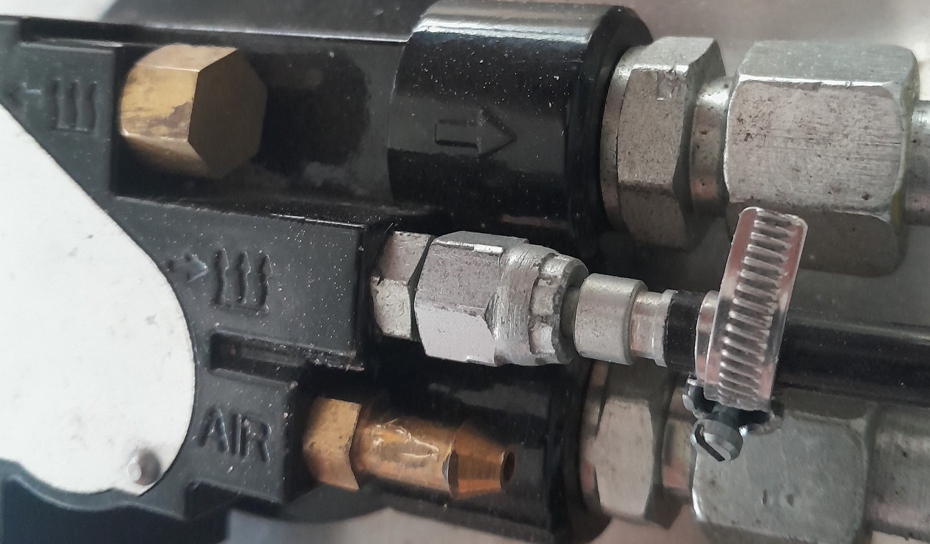

Das kann ich eigentlich nicht glauben weil es 1. ein ca. 4mm dünner Schlauch ist, 2. das Heizsymbol dort angebracht ist und 3. der Vor- und Rücklauf mit wesentlich dickeren Schläuchen vorhanden ist. Was mache ich denn jetzt?

Hab ich wohl nicht richtig erklärt. Ein dicker Schlauch kommt von der ESP, Rücklauf Teil 1 oder Befüllung des Heizungstankes, der 2. Dicke Schlauch geht vom Heizungstank zum Haupttank, Rücklauf Teil 2.
Wenn der Rücklauf Teil 1 von der ESP den Heizungstank gefüllt hat, läuft der Diesel durch den Rücklauf Teil 2 ( und Überlauf Heizungstank) in den Haupttank. Der Diesel wird immer umgewälzt und vergammelt nicht.
Die Fahrerhausheizung entnimmt über den 4 mm Schlauch Diesel aus dem hHizungstank und saugt ihn so über die Zeit leer. Wenn der Motor steht, läuft kein Diesel durch Rücklauf Teil 1 in den Heizungtank und wenn der leer ist, heizt die Heizung nicht mehr. Läuft der Motor wird der Heizungstank permanent nachgefüllt und die Heizung läuft weiter.

#23 Beitrag von hugobaer » 2024-05-17 17:29:45
Ich würde dem Pfeil am Heizungsanschluß nicht unbedingt glauben. Das kann auch ein Rücklauf sein, da ist irgendwas zusammengebastelt mit der Zweitanklösung.
Auf der anderen Seite ist ja auch einfach was offengelassen.

#24 Beitrag von Pirx » 2024-05-17 19:15:46
Sehr seltsamer Anschluß ...
Was soll die Schlauchschelle auf dem Tecalan-Rohr bewirken?

Danke für deine Ausführung, aber ich glaube es gestaltet sich ganz anders. Ich habe mal ein Bild vom Haupttank gefunden. Dort sieht man die Symbole und entsprechende Schläuche.
Hallo Uwe,
das ist ein Tankgeber und Entnahme von den moderneren MAN, sollte mit den 300l ein TGS Tank sein. Die Entnahme der Standheizung endet ca. 200mm über dem Tankboden, so das die Standheizung Dir den Tank nicht leer ziehen kann. Ich habe versucht mit dem Entnahmepunkt und dem original MAN Schlauch die Standheizung, auch eine Autotherm, zu betreiben, der Schlauch' war zu klein im Durchmesser, die Heizung ging auf Störung. Wahrscheinlich hat das jemand bei deinem auch versucht und die Schlauchschelle soll den großen Schlauch von der Heizung auf der kleineren Entnahme des Tankgebers halten. Das wird nicht funktionieren.
Ich habe eine Entnahme von Eberspächer eingebaut, funktioniert auf Anhieb.
Hallo Uwe,
https://www.ebay.de/itm/313429752352?ch ... v9EALw_wcB
Gruß Guido
Eine Entnahmegarnitur von Autotherm habe ich ja, aber ich wollte kein neues Loch bohren. Ich dachte das ich das vorhandene nutzen kann. Es wäre nicht so toll wenn es nicht funktionieren würde.

#30 Beitrag von Borsty » 2024-05-18 6:58:24
Müsste eigentlich genau mit dem Teil funktionieren wo Du zum Abdichten im anderen Thread einsetzen willst sofern es im Geber und zum Entnahmerohr für die Heizung dicht ist. Kauf 2 und brich dann den Teller ab und häng die Heizung direkt ran. Normalerweise sind da ganz dünne Röhrchen(6x4mm) für die Heizungsentnahme verbaut. Guido erwähnt ja die Entnahme. Im Prinzip ist bei dem Tankgeber nix anderes als bei anderen Tankgebern die einen Entnahmeanschluss haben. Nehme an das Du auch Übergangsstücke aus Gummischlauch beim Einbaukit der Heizung hast und die 4 oder 6mm Kunststoffschläuche mit 2mm Durchgang. Erstmal doch die günstigste Variante so zu gucken ob es geht oder nicht. Ansonsten bleibt ja wirklich nur wieder der kleine Tank. Glaube auch das es oft mit der Leitungslängen der Entnahmen zusammen hängt. Ansaugen ist in der Tat das erste Mal echt mühsam. Habe bei mir von der Heizungsseite her mit ner Einwegspritze erstmal Diesel in die Leitung gedrückt, dann kam etwa 4x die Fehlermeldung und dann gings und seither läufts. Mein Autoelektrokumpel der ständig Heizungen verbaut ist der Meinung das zu Grosse oder zu kleine Durchmesser und Leitungslängen oft dann zu Störungen oder Nichtfunktionieren führen. Habe ja auch Ebersbächer und ne Entnahme dabei gehabt, war aber dann hinfällig wegen der eingebauten Entnahme im Geber. Endet bei mir 100mm überm Tankboden, kann aber eben den Zweittank via Pumpe rüber füllen. Habe da keine Umschaltung in diesem Sinne.
