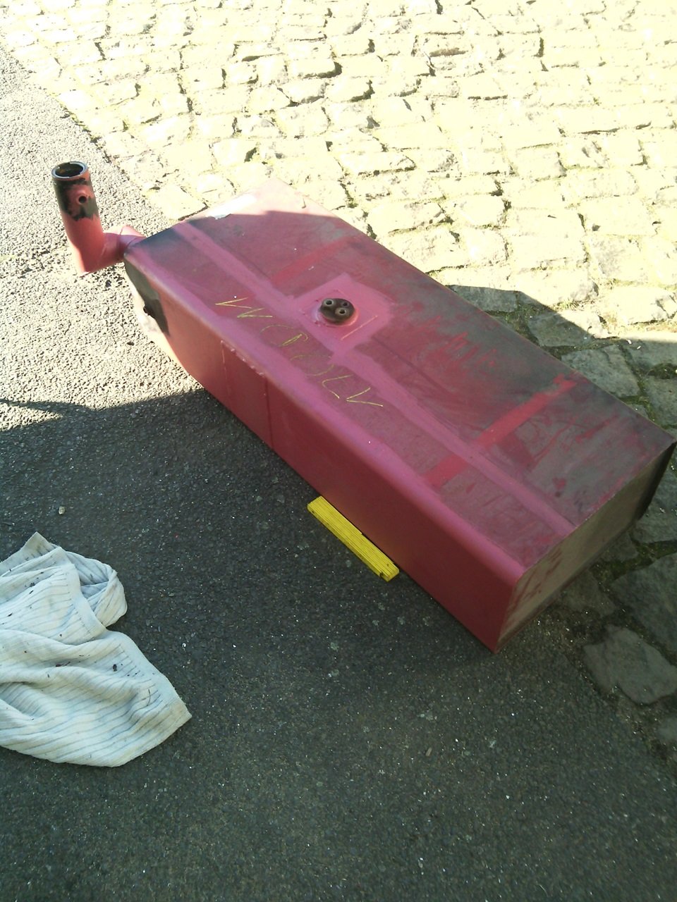

Ich habe hier einen Tank rumfliegen der (angeblich) aus nem 192er stammt.
Ich wollte den ursprünglich mal neben den originalen hängen, der den Platz unter deer Doka leider nicht wirklich gut ausnutzt.
Jetzt haben wir aber nen 130er und der hat nen 130 l Tank - Reichweite so ca 450 - 500 km (auch ich fahre den nicht wirklich leer, nach der Berechnung des Verbrauchs scheint es so zu sein das ich immer tanke wenn noch ca 20 l drin sind...)
Ich kann ja mal messen wie groß der ist und hier reinposten - wenn du willst kannst du den für ne Kiste Bier haben.
(das habe ich damals auch "bezahlt" ...).
Evt wäre das was für dich?
Hast du die große lange Doka ??
Soweit ich in Erinnerung habe ist der Tank zwar schmäler als der eingebaute, aber dafür ein Stückchen länger. Füllmenge wie gesagt muss ich schauen.
Evt kannst du den plug and play gegen den 80er tauschen, der hat auch den gleichen Einfüllstutzen der zur Tankklappe in der Doka geht.
Zum Zustand kann ich nix sagen außer das er die ganze Zeit trocken steht.

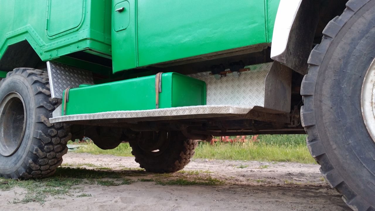

wir haben einen Hanno Tank mit 70l auf dem Trittbrett und pumpen diesen während der Fahrt in den Originalen 90l Tank.
Funktioniert fehlerfrei und war leicht umzusetzen.

1ch hatte den 120 l Tank vom 170er auf dem Linken Trittbrett
