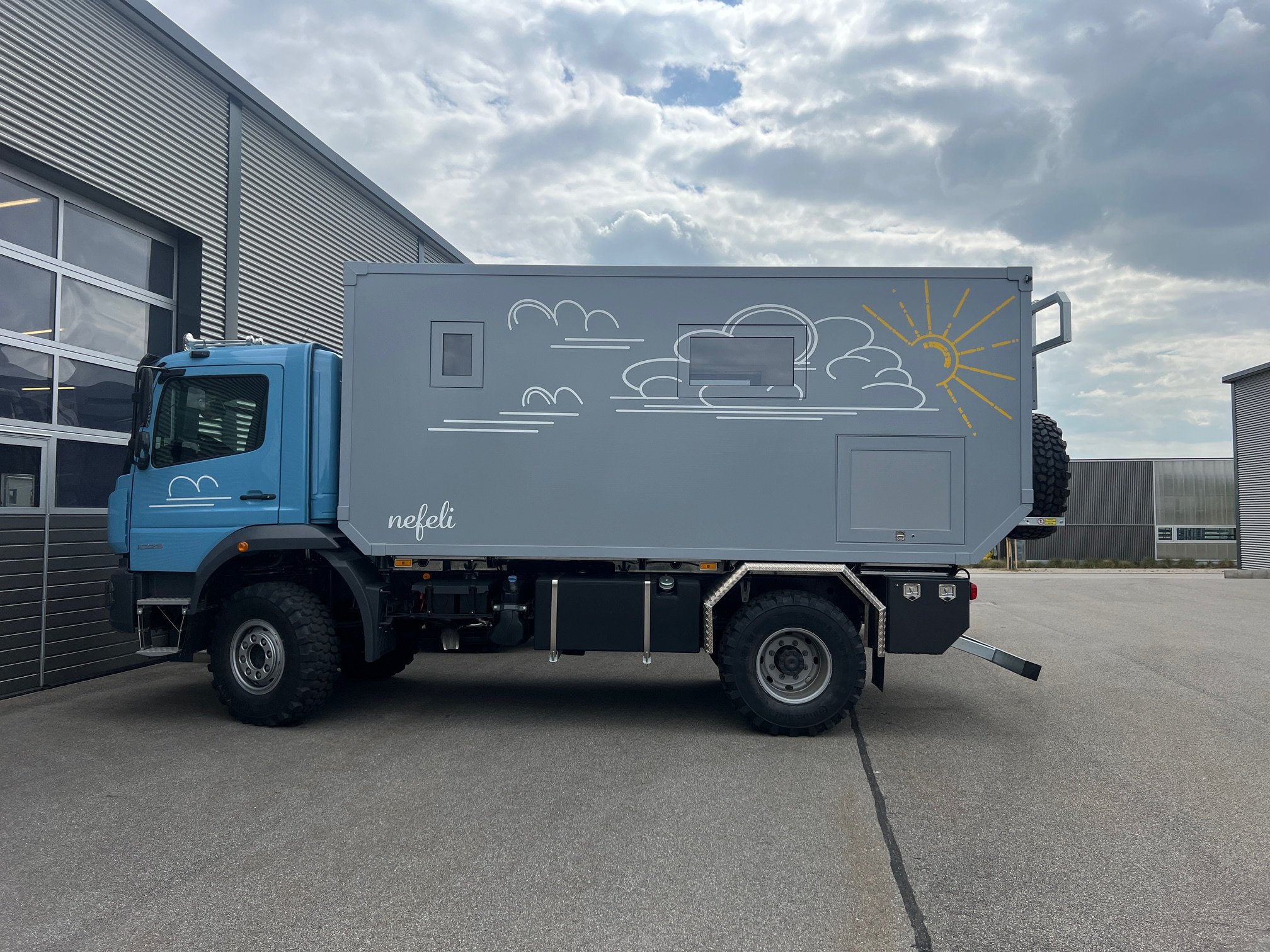

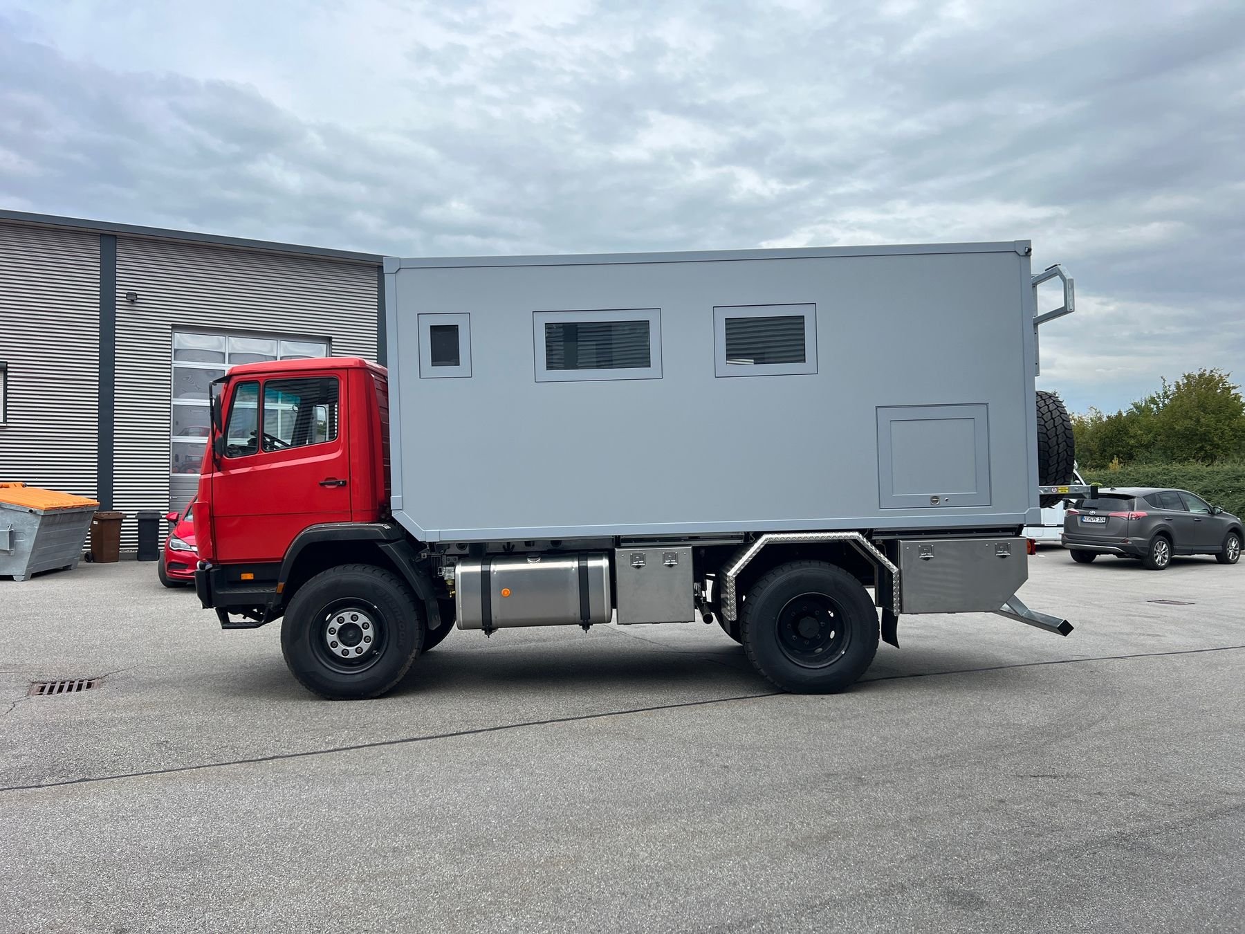

#11 Beitrag von Bad Metall » 2024-05-11 8:18:30
Mercedes LN2 und LN2 Atego ( Euro 6) mit S Fahrerhaus und 180 mm längeren Rückwand Neu
Radstand 3600 und 3900 mm und 5 Meter Koffer
Es kommt auch auf die Reiseziele und an, welches Fahrgestell man kauft. 20 - 30% Reserve im Fahrgestell sollten eingeplant werden...
Persönlich würde ich immer zu einem 6 (8) Zylinder tendieren
