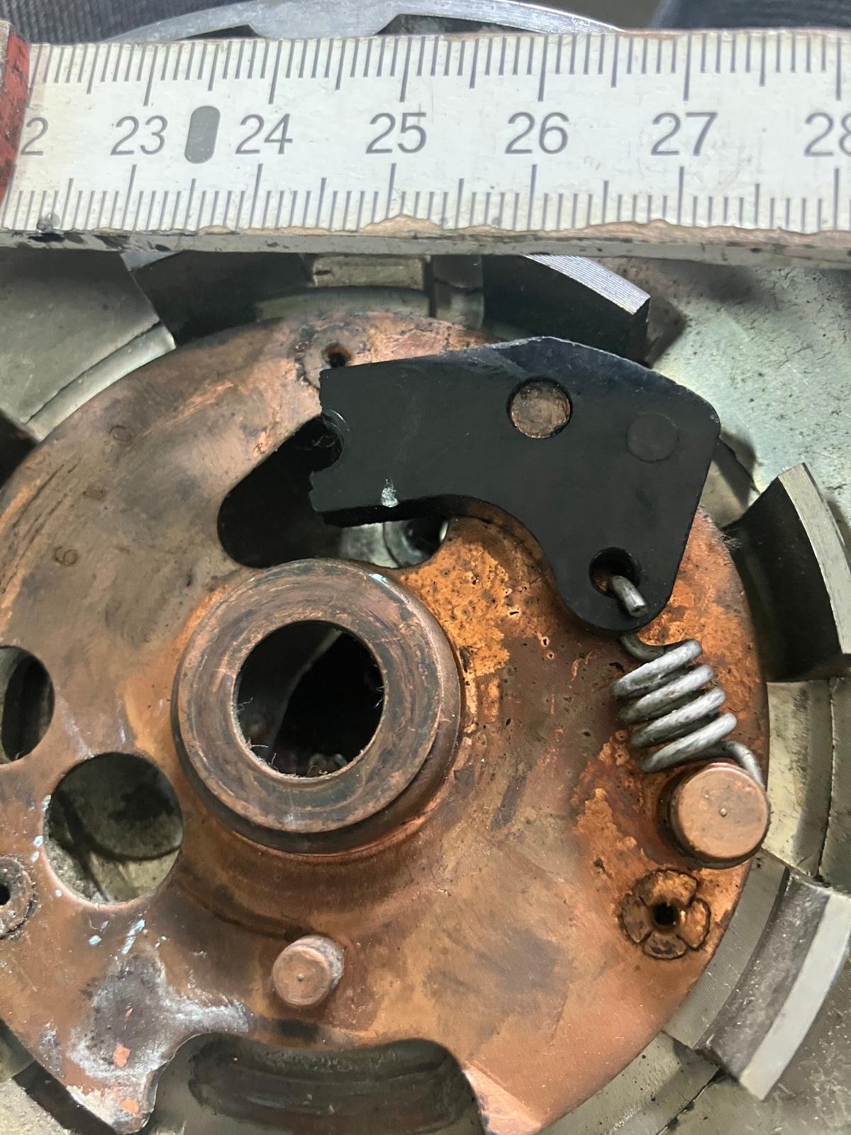

Hat jemand vielleicht diesen kleinen schwarzen Hebel und vielleicht die Feder Ist von einem Kurzhauber Modell A
Danke

Das ist
A0004640039 ersetzt durch A0004640139
und A0004640090 ersetzt durch A0004640290
gibts zB da:
https://www.oldtimer-jelinek.de/index.p ... kung-.html
Bild 59 und 60
ist in der Liste unterm Bild irgendwo dabei

Vielen vielen Dank
Hast mir damit sehr geholfen
