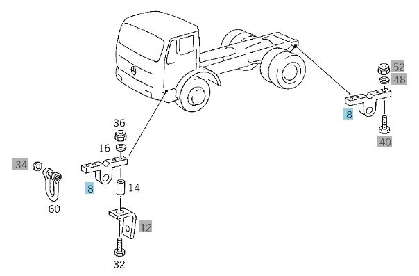

Auf Grund des Bergegurte-Treads und weiterer Forumsdiskussionen bin ich erneut auf eine Pendenz gestossen: Anschlagpunkte für die Bergung (Front und Heck) unseres SK.
Hat hier jemand Informationen/Zeichnungen/Artikelnummern etc. zu diesem Fahrzeugtyp (Chassis Nr. WDB 656 205 1K0 753 57)? Ideal wäre für mich, wenn ich da jemand mehr Infos zu so was, wie bei Borsty/Uwe im Post #86 viewtopic.php?p=1038620#p1038620 verbaut ist, hätte (Link Bild https://show.picr.de/45233452ae.jpg.html).
Ist da noch was von Mercedes lieferbar und gibt es sowas auch fürs Heck?
Danke im Voraus für eure Rückmeldung und beste Grüsse

Das ist doch vom Metallbau her ein Kinderspiel. Zwei Flacheisen verschweißen, Löcher bohren, Schäkel durch und fertig. Ich bezweifle, dass das von Mercedes direkt kommt.
Verschraubt sind die in den Löchern der Baustellenstoßstange.
Flacheisen verschweißen ? am Rahmen ???
Ich kenn das so, daß die Schäkelaufnahmen nach hinten etwa 15-20 cm lang entlang am Rahmen verschraubt sind.
Affenschwer und sauteuer mit 16 to pro Aufnahme.
Zumindest bei mir.
War ne nette Schraubetei.
Stoßstange hängt normalerweise an der Quertraverse.

Würde mich zuerst informieren bevor sowas schreiben. Das sind Stahlgussformteile weil ne Vertiefung in der Stossstange vorhanden ist und ca. 5 Grad schräg damit die genau gerade nach Vorne zeigen. Die Grundplatten hatten hinten ne MB Nummer eingegossen. Ebenso verbirgt sich hinter dem Ganzen ein ca. 20 oder 25mm Winkel wenn ich das richtig sehen konnte der zu den Holmen führt. Also ne ziemlich massive Angelegenheit. Schäkel WLL 30 angegossen Mutter und Splint sind passgenau zur Halterung.
Ich habe die Flanschrauben ersetzen müssen. Rost und anfressen haben die M12 unbrauchbar gemacht. Daher dann M14 gemacht und zum Bohren brauchte ich ewig und viel Kühlung weil das Material so zäh war. Zum Glück musste ich bei den Schäkelgrundplatten nur wenig ausbohren. Heck nehme ich die Kupplung. Ist ein 55t Schild drauf.
Gruss Uwe
PS Nähere Infos über die Teile finde ich nicht. Stand was von Microfiche.
Edit: Vielleicht kann Dir Pirx über meine Fahrgestellnummer mehr herausfinden WDB6562051K107296

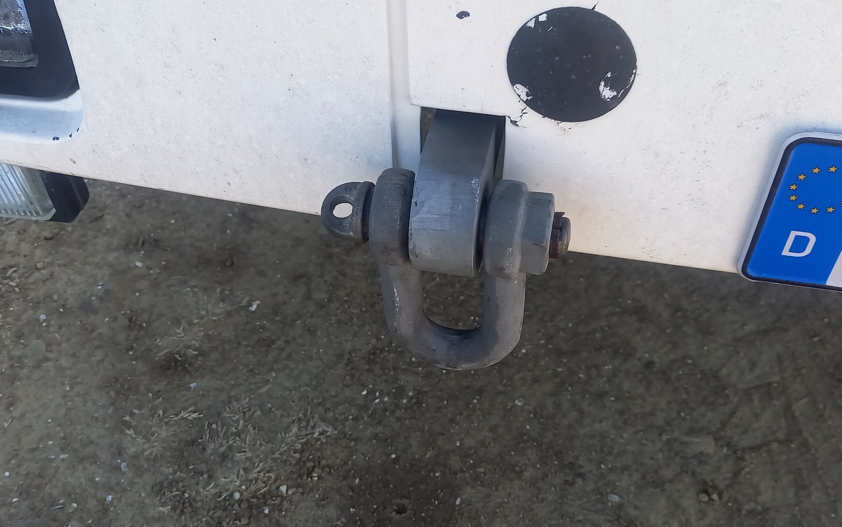

Vielleicht hilft Dir das auch weiter.
Bekannter hat einen 1935 A Kipper und da sind unterhalb der Stosstange sogenannte Zughaken verbaut. A3833150232 Vorne und A3933150032 Hinten. Nummer für den Schäkel find eich leider keine. Die Dinger sind jeweils mit 4 Schrauben direkt am Rahmen verschraubt.
Gruss Uwe

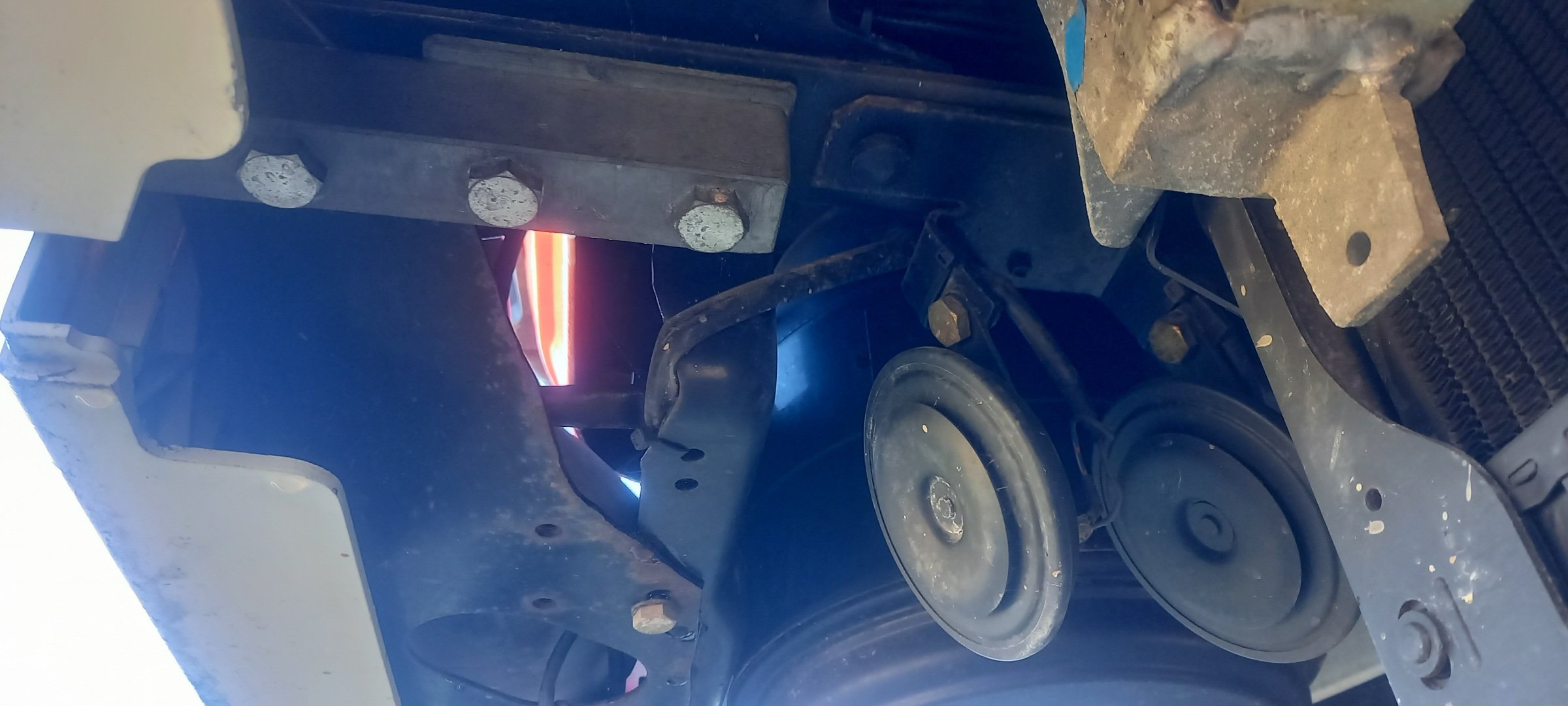

Bei meinem 12 24 sind die vorderen Berge Ösen mit drei Schrauben am unteren Gurt des Hauptrahmens angeschraubt

Bei meinem 12 24 sind die vorderen Berge Ösen mit drei Schrauben am unteren Gurt des Hauptrahmens angeschraubt20240219_093557.jpg20240219_093712.jpg
Das ist bei meinem Iveco 110-16 auch so ausgeführt.
Sind diese Schäkel wirklich dazu geeignet das Fahrzeug irgendwo rauszuziehen?
Hätte immer gedacht, die Sand dazu, das Fahrzeug auf Fähren o.ä. zu verzurren.
Würde mich da über eine Einschätzung freuen.
Im Handbuch usw. Hab ich dazu leider nichts gefunden.

Deutsche Feuerwehrfahrzeuge nach damaliger DIN-Norm mußten vorne und hinten eine "Schleppeinrichtung" bestehend aus je 2 Schäkeln besitzen, deren zulässige Belastung pro Schäkelpaar dem zulässigen Gesamtgewicht des Fahrzeugs entsprechen mußte.
Ich glaube, bei Rüstwagen war die geforderte Belastung noch höher, da die Schäkel als Anschlagpunkte für die Seilwinde verwendet werden konnten (z.B. bei Verwendung einer Umlenkrolle). Die RW-Norm habe ich aber grade nicht griffbereit.
Über Deine Schäkelhalterungen ist nichts zu finden. Wurden wohl in der Schweiz nachgerüstet, aber nicht dokumentiert.
Siehe Eintrag in Deiner Datenkarte:
"ACHTUNG: ES SIND NICHT ALLE UMBAUTEN DIE IN DER SCHWEIZ DURCHGEFUEHRT WURDEN IN MASKE 1517 DOKUMENTIERT."
Gruss Uwe
Danke für die Nummern Uwe. Ich vermute mal, dass die Zughaken eine Variante sind...Vorzugsweise hätte ich jedoch die Anschlagpunkte/Bergeösen, wie sie an deinem Fahrzeug verbaut sind :D
(Ich hoffe, dass Pirx evtl. da noch etwas zur Aufklärung der Teilenummern bzw. evtl. mit Zeichnungen zur Aufklärung beitragen könnte :search: )
Beste Grüsse
JÜRG
Die Zughaken A 383 315 02 32 (vorn) und A 393 315 00 32 (hinten) finden sich in der SA 25616 Verzurrösen und sehen so aus:
Ob die aber stark genug für Bergungen sind?
Es sind wohl tatsächlich eher Verzurrösen.
