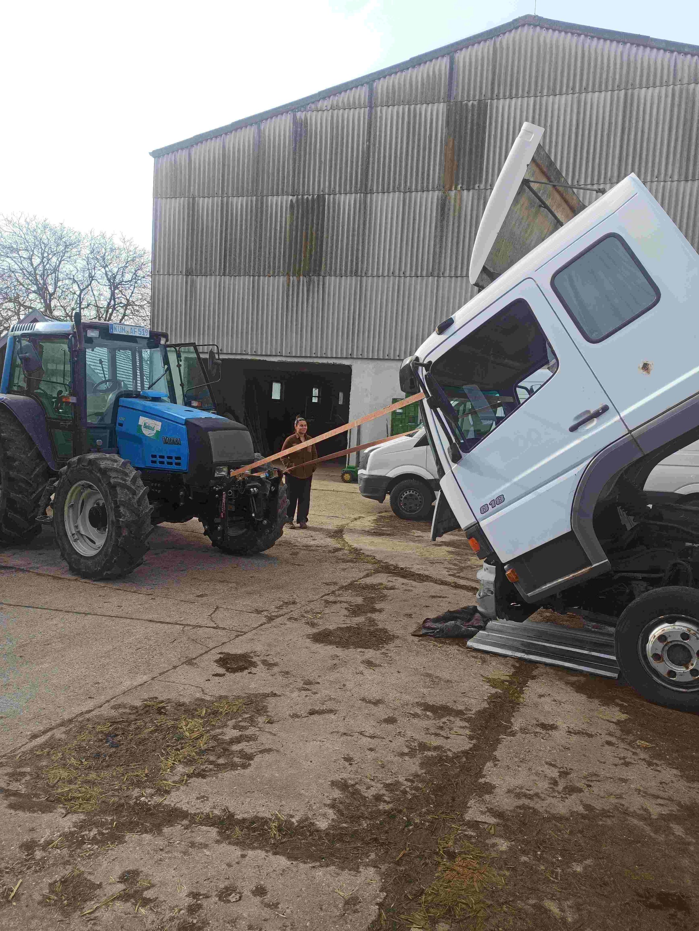

Ich habe heute morgen mal mit Mercedes telefoniert, sie würden das Fahrerhaus mit einem Kran/Flaschenzug an ziehen und dabei Pumpen.
Aber meinte auch, wenn es nicht entriegelt ist, würde das nicht gehen.
Ich versuche heute Nachmittag nochmal mein Glück.
Ich halte euch auf dem Laufenden!
Re: Atego Führerhaus Kippen
Verfasst: 2024-02-15 21:30:47
von Timster
Es war die Verriegelung!
Gezielt mit dem Hammer die Gegend um die Verriegelung bearbeitet und es ging mit etwas externen Hilfe hoch.
Der Zylinder scheint in Ordnung zu sein, aber kurz davor ist ein T-Stück und hier kommt die Suppe raus.
Das wird morgen gewechselt und dann mal schauen ob alles funktioniert wie es funktionieren soll.
Vielen Dank für eure Hilfe!

Glückwunsch !!! :eek:
Du weißt gar nicht, wie schnell bei solchem Anschlagpunkt die A Säule gestaucht ist und die Scheibe hin ist.

Nachdem die Kabine entriegelt wurde ging die Kabine sehr leicht mit Hubwagenheber hoch. Aber da war dann halt höhentechnisch bald schluss.

Die Weber-Pumpe hat bei uns zumindest zwei eindeutige Stellungen, auf und ab… Beides 45 Grad… Halt entweder nach oben oder nach unten, ist bei uns aber auch beschriftet… Gottseidank: denn ich würd`s bestimmt falsch machen…. Bei 50/50 wähle ich oft die falschen 50…. :blush:
Anyway: Problem gelöst, Hütte nicht verzogen, und Fix hier für die Nachwelt hinterlassen, falls mal ein anderer Atego nicht Kippen will …. :rock:

Ein kleines Update:
Der Schlauch um vor dem T Stück war gebrochen, bei dem Versuch das T Stück herauszuholen ist noch ein 2. Schlauch gebrochen.
Also habe neue Schläuche plus T Stück besorgt.
Es handelt sich um die Schläuche Pumpe zum T Stück, T-Stück zur Entriegelung und Entriegelung zum Zylinder.
Danach wieder etwas Öl rein und alles funktioniert FAST.
Ich kann das Haus hoch und runter kippen, aber es rastet nicht ein. :wack:
Hat da jemand eine Idee?
Es geht runter bis an die Schlösser und dann erhöht sich der Widerstand beim Pumpen aber nichts geht voran.
Ich habe Öl nachgefüllt und mal die Schrauben an den Schlössern im gekippten Zustand geöffnet (höchster Punkt) bisschen Luft kam raus, aber anscheinend muss man dieses System nicht entlüften (?), die Schlösser und auch die Führung habe ich gut eingefettet.
Vielen Dank schonmal im voraus!

Hallo Bahnhofs-Emma,
danke für die Antwort, anbei die Bilder.
Habe gerade mit Weber Hydraulik telefoniert, der Werkstattleiter meinte, dass die letzten cm vom Eigengewicht passieren.
Als die Pumpe pumpt bis kurz vor Schluss und dann muss sie reinfallen.
Also irgendetwas ist hier im Weg.
Eine Vermutung ist, dass die Schlösser zu früh zu gehen, aber das müsste man am Fett an den Nippel sehen.
Ich werde mir mal ein Endoskop besorgen und versuchen zu sehen, was in der Führung passiert.
Falls jemand eine andere Idee hat, bin ich offen dafür :-) :-)
