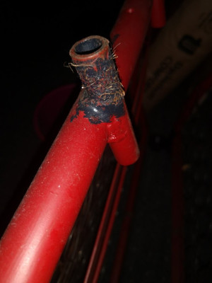

Ich hab ähnliche Sitze in meinem 1017 von 1977 gehabt und da waren die Rohre drinnen, nagelschere genommen, aufgeschnitten, 2 124er Koofstuetzen reingesteckt, fertig.
Die Rohre konnte man vorher gut fühlen.

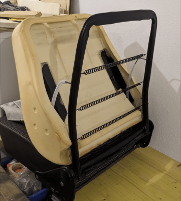

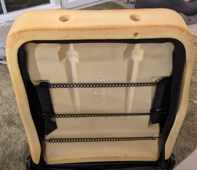

So, heite mal den Sitz auseinander genommen - und etwas ernüchtert. Sieht nicht nach einer Möglichkeit aus, hier was zu befestigen. Gibt nur ein abgeflachtes Rohr oben und Aussparungen im Schaumstoff. Ideen?
- Beiträge: 15
- Registriert: 2024-01-14 12:27:01
Re: MB 711 D - Sitze TÜV-gerecht aufrüsten
Hab ich. Leider nix da außer der Bügel, ohne Bohrungen etc.

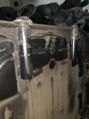

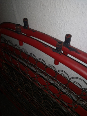

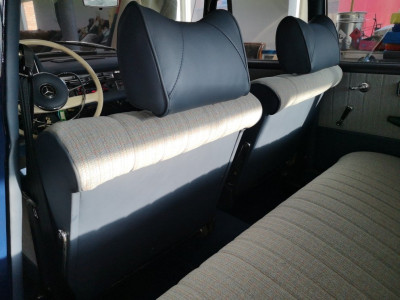

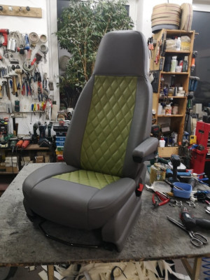

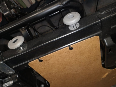

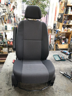

Hier einige Fotos dazu.
Staplersitz
Von Schrottplatzsitzen schneid ich die Kopfstützenführungen raus und setz die in die alten Sitze ein.
Mercedes Heckflosse mit nachgerüsteten Kopfstützen
Pilotsitz vorher und nachher
DKW Rückenlehne mit angeschweißten HülsenStaplersitz

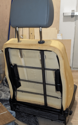

Hier der aktuelle Stand: 20er Rundrohr, 3D-gedruckte Hülse + VW T5 - Kopfstütze. Das Rundrohr wird noch lackiert und vom Schweißer des Vertrauens fixiert.

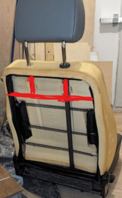

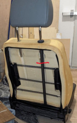

Technisch ist das nicht richtig, das Rohr darf nicht bis nach unten und die Flachfedern werden auf dem Rohr hin und her scheppern.
Bei einem Unfall hat der Sitz auch sein Eigenleben, da die Rohre nun bis nach unten gehen sind die eigentlich zu stabil.
An der roten Markierung muß es aufhören.
