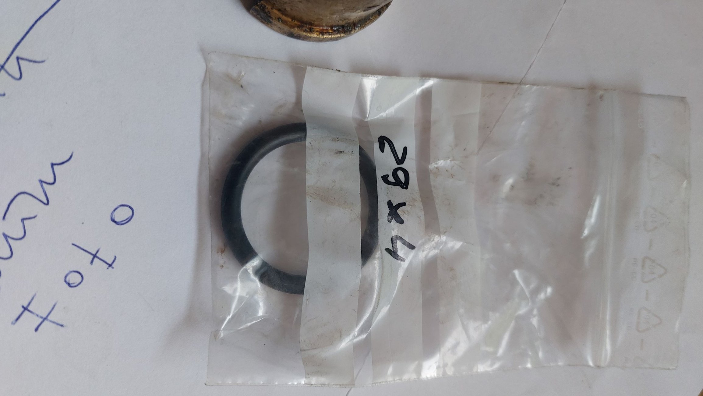

Hallo Udo,
habs gefunden.
Jörg

Hi Joerg
Heißt das auf den Tütchen 29 x 4 ??
Nur um sicherzugehen...

von Joerg404114
ja das Maß auf der Tüte heißt 29x4.
Ich hatte ja auf der linken Seite vor ca. 3-4 Jahren die Buchsen getauscht. Auf der Rechten erst letztes Jahr. Da hatte ich die ganze Vorderachse überholt. Im Zuge dessen habe ich dann beim Zusammenbauen auch auf der linken Seite wieder einen neun O-Ring verbaut.
Hatte an dem neuen Satz für die rechte Seite den O-Ring vermessen und in der Bucht einen nachbestellt.
Jörg
