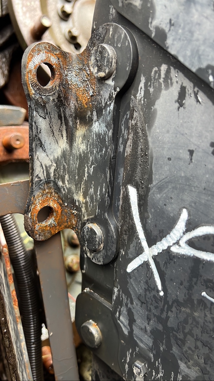

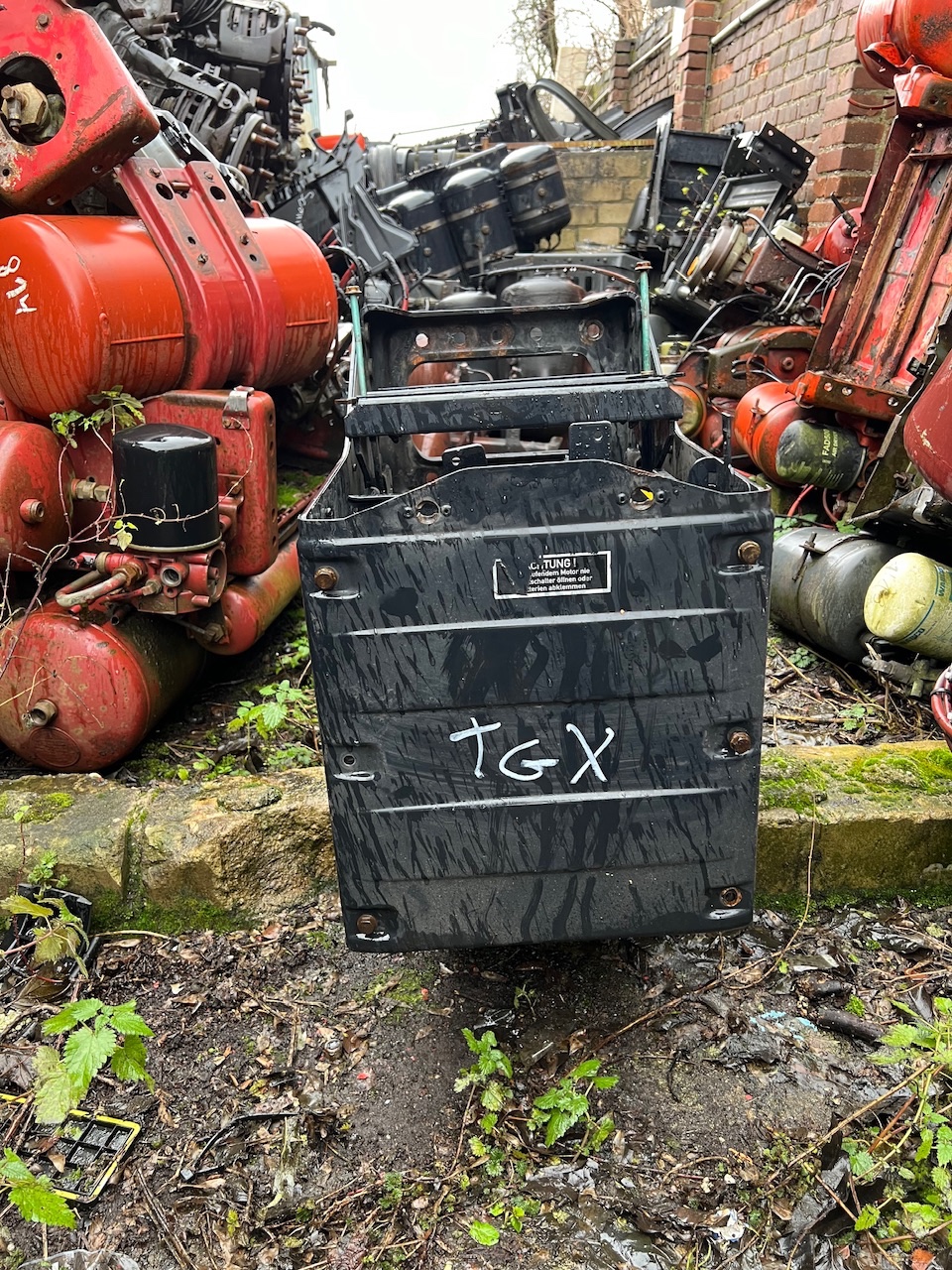

Heute habe ich einen tollen Batteriekasten auf dem Schrott erworben. Daran ist eine Art Schwalbe um den Kasten an den Rahmen zu schrauben. Diese ist aber serienmäßig nur ein mal dran. Gibt es diesen Winkel vielleicht als Ersatzteil zu kaufen?
Hier ist der Kasten bei eBay
https://www.ebay.de/itm/174561203984
Teilenummer des ganzen Teils ist wohl die 81418605413
Auf dem ersten Foto sieht man den Winkel, den ich bräuchte.
1222 AF BJ 1986

Da der Winkel genietet ist, gehe ich mal davon aus, das Du den selber nachbauen must. Wobei die Frage ist, wie der Kasten an der anderen Seite befestigt wird.

Danke dir, das hatte ich auch vermutet.

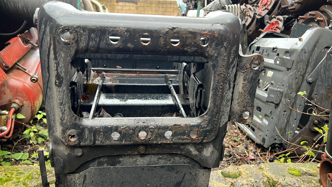

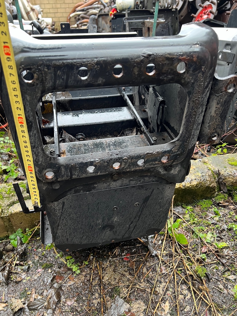

Der Kasten hat unzählige Montagelöcher, die untere Reihe ist von der oberen allerdings 200mm auseinander, was gerade
Nicht zu meiner Rahmenhöhe passt.

so hab endlich einen Teilekatalog gefunden. Das Teil hat keine einzelne Nummer. Schade.
Muss ich mir dann selbst was basteln.

Da würde ich unter Beachtung der ABR einfach knallhart neue passende Löcher der unteren Reihe bohren. Zwei sollten unten ja reichen.
Oder hat dein Rahmen keine 200mm?? Dann eine Adapterplatte lasern...

Exakt das, der Rahmen hat ziemlich genau 200mm
Kante auf Kante, bleibt also kein Platz um noch zu schrauben.
Adapter wäre auch garnicht so blöd oder ich bettel eben nochmal bei meiner Frau, dass sie mir den Winkel konstruiert und den lass ich dann lasern/kanten. Dann hätte ich 3 Schrauben obere Reihe + 4 Schrauben (alles mind. M14) an den Winkeln. Das sollte für die zwei Batterien reichen.

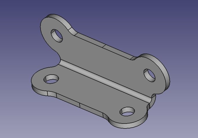

Grundsätzlich ist meine Frau da echt gut. Die dxf Dateien und Bemaßung muss ich dann machen, da hat sie keine Lust zu. Denke für so nen popelsteil ist man dann jeder ne Stunde dran.
Da der ganze zwischenrahmen von der Laserbude als „Bausatz“ kommt, kann ich das Teil noch mit dazu legen.
Nur das eine Teil würde ich dann auch nicht in Auftrag geben :smoking:

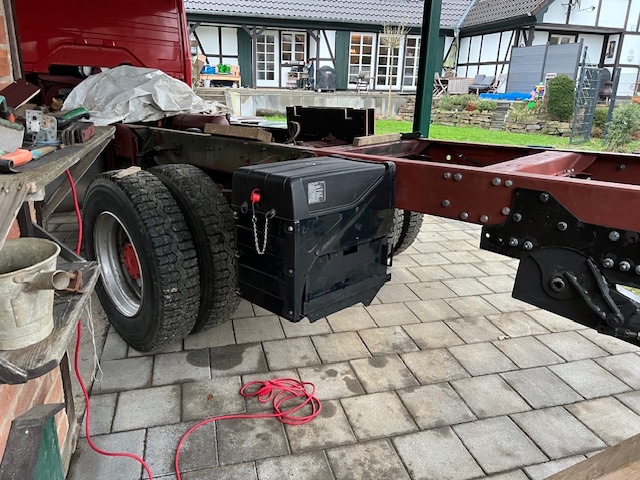

Hab den Kasten jetzt dran.
Erstmal mit 3 Schrauben, die Kantteile kommen irgendwann später. Der Kasten ist aber noch leer und ohne dynamsiche Belastung würden wohl auch die drei M14 die Batterien tragen.
