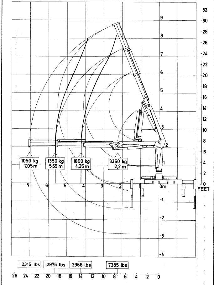

Ich schätze der Kran liegt irgendwo bei 100 kNm Gesamtkranmoment (ich hab allerdings keine Daten dazu), wenn ich die Tabelle von Iveco richtig interpretiere (grün markiert) vertragen die 9to Fahrgestelle bis zu 140 kNm. Wobei ich mir halt nicht sicher bin ob das der alte Magirus Rahmen mit 770 mm ist.
Der Kran ist jetzt auf einem 168M11 (110-16 AW... Rahmenbreite 850mm) montiert, und zwar hinter der Kabine. Es gibt keine Querverstrebung (bis auf die Pritsche die direkt mit dem Hilfsrahmen verschweißt ist) und der Kran selbst ist mit 4 Bolzen an jeweils zwei Platten rechts und links mit dem Rahmen verschraubt. Das wollte ich so an der Hinterachse nicht unbedingt haben... so wie das gebaut ist verwindet sich die Pritsche einfach mit... ist ja auch OK.
Das der Hilfsrahmen bis zum vorderen hinteren Federbock/ Traverse zum Kastenprofil geschlossen werden soll ist klar (+ anschrägen/ Kraftableitung). Ich würde zusätzlich mit Traversen aussteifen.
Reichen normale seitliche Schubbleche wenn der Kran nur am Hilfsrahmen befestigt wird... ? Deswegen die Frage nach den Briden... für große Platten mit vielen Schrauben ist da kein Platz.
Der Zwischenrahmen von der Bundeswehr Pritsche (110-17) den ich dafür recyceln wollte hat glaube ich 180x70x7 und damit ein Wiederstandmoment von 135 cm³.
Gruß vom Nils

es gab Rückmeldung von HMF und es sind tatsächlich noch Unterlagen vorhanden. Ersatzeilliste und Diagrame/ Schaltpläne für die Hydraulik... das ist schon mal toll.
Eigengewicht und Schwerpunkt weiß ich zwar immer noch nicht so genau aber 120 kNm im Gesamten annehmen ist sicher nicht verkehrt. Ich hätte ja noch einen kompletten Hauptrahmen vom 11to MK rum liegen. Das wär ein amtlicher Hilfsrahmen... :angel:
Wenn ich da mal nicht auf einer Seite... also links... die Federn verstärken muss... ?
Gruß vom Nils

4x4V10 hat geschrieben:
2023-11-29 11:05:27
Nelson hat geschrieben:
2023-11-27 18:52:50
...dessen Zwischenrahmen ist 160mm hoch. Das ist nicht sooo viel mehr...
Nils
ich würde gern einmal anmerken, dass für das Flächenträgheitsmoment (u.A. für die Biegesteifigkeit) die Höhe eines C-Profil kubisch - also h³ - in die Berechnung einfließt. Der Unterschied von 120mm Höhe zu 160mm bedeutet etwa die Verdoppelung des Flächenträgheitsmoments bei gleicher Materialstärke und Profilbreite.
Constantin
eine Verdopplung wäre nach meinem grob gepeilten Vergleich ja sogar ein recht gutes Maß für das geplante Kranauto :blume:
Nils
