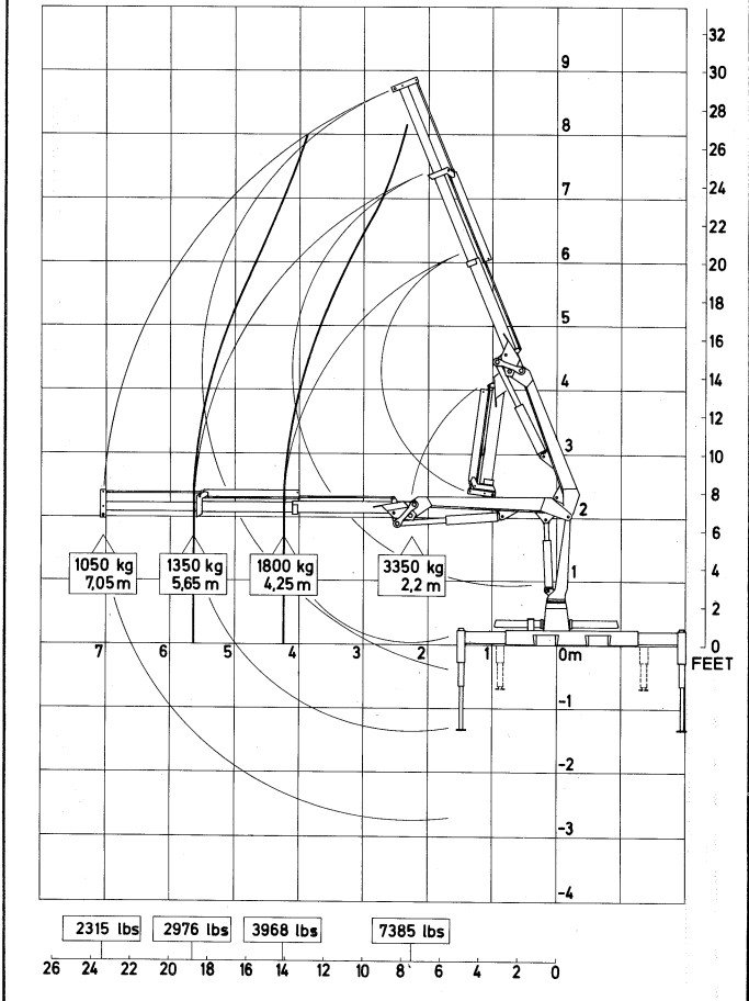

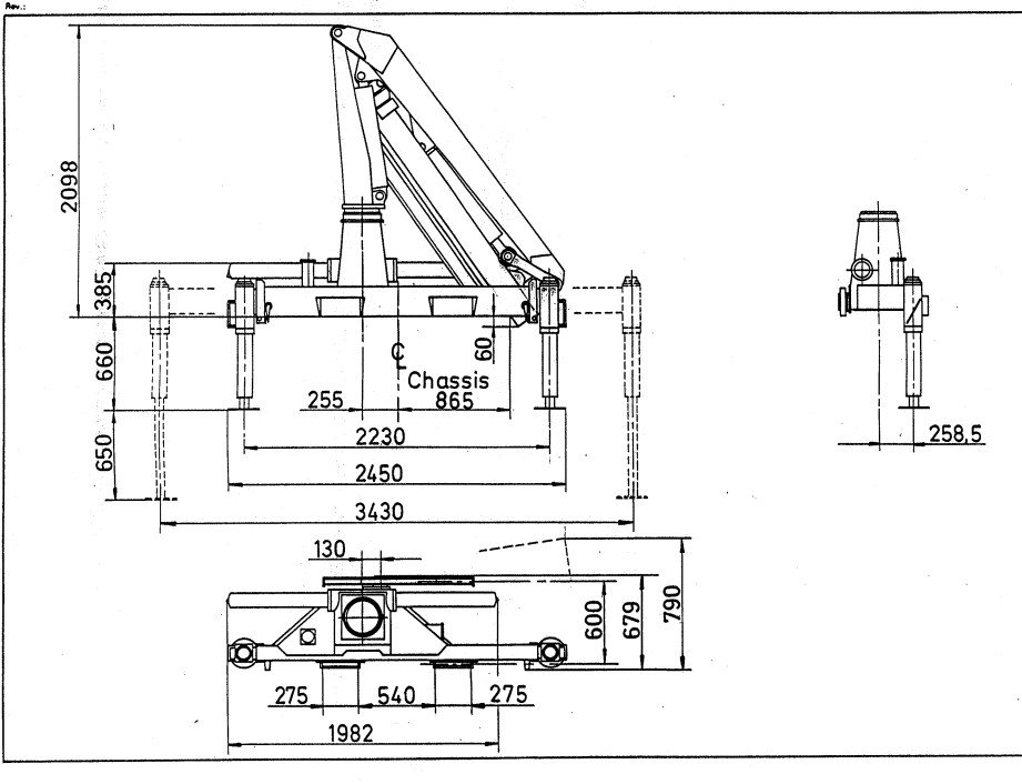

Ich schätze der Kran liegt irgendwo bei 100 kNm Gesamtkranmoment (ich hab allerdings keine Daten dazu), wenn ich die Tabelle von Iveco richtig interpretiere (grün markiert) vertragen die 9to Fahrgestelle bis zu 140 kNm. Wobei ich mir halt nicht sicher bin ob das der alte Magirus Rahmen mit 770 mm ist.
Der Kran ist jetzt auf einem 168M11 (110-16 AW... Rahmenbreite 850mm) montiert, und zwar hinter der Kabine. Es gibt keine Querverstrebung (bis auf die Pritsche die direkt mit dem Hilfsrahmen verschweißt ist) und der Kran selbst ist mit 4 Bolzen an jeweils zwei Platten rechts und links mit dem Rahmen verschraubt. Das wollte ich so an der Hinterachse nicht unbedingt haben... so wie das gebaut ist verwindet sich die Pritsche einfach mit... ist ja auch OK.

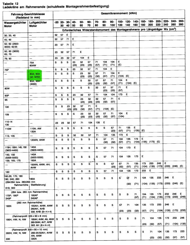

Moin,husky240 hat geschrieben: ↑2023-11-21 18:01:20Reichen normale seitliche Schubbleche wenn der Kran nur am Hilfsrahmen befestigt wird... ? Deswegen die Frage nach den Briden... für große Platten mit vielen Schrauben ist da kein Platz.
Der Zwischenrahmen von der Bundeswehr Pritsche (110-17) den ich dafür recyceln wollte hat glaube ich 180x70x7 und damit ein Wiederstandmoment von 135 cm³.
Jedenfalls wären bei Mercedes (Aufbaurichtlinien 1988) für unter 100 kNm 135cm³ Widerstandsmoment mehr als ausreichend. Am hinteren Ende des Fahrgestells werden schubfeste Haltebleche gefordert vom Montagerahmen zum Fahrgestellrahmen. Allerdings gibt es in den Aufbaurichtlinien auch eine Abbildung, bei der Kran und Montagerahmen mit Briden auf den Fahrgestellrahmen geklammert werden. Briden können also nicht so schlimm sein. MAN sagt in Aufbaurichtlinien 1992-2005, dass schubfeste Haltebleche nötig sind, es sei denn ein rechnerischer Nachweis bestätig, dass schubweich genügt (tolle Weisheit: es muss sein, es sei denn, es muss nicht sein; Konfuzius wäre blass vor Neid).
Wird also irgendwie gehen, wenn man will. Ich würde jetzt gerne noch ein motivierendes Beispiel für Bridenbefestigung geben, aber unser Heckkran (absattelbar, spielt aber keine Rolle) ist auch nur Lerhbuchmäßig schubfest mit gefühlt auf jeder Seite 50 hochfesten Schrauben und einem halben Quadratmeter Blech flächig am Fahrgestellrahmen verschraubt...
Zur Info, Mercedes und MAN wollen beide den Montagerahmen im Bereich des Kranes mit Diagolanverstrebungen verstärkt und den Montagerahmen in diesem Bereich zum Kastenprofil geschlossen haben (bei mir beides auch so ausgeführt).
Nils

es gab Rückmeldung von HMF und es sind tatsächlich noch Unterlagen vorhanden. Ersatzeilliste und Diagrame/ Schaltpläne für die Hydraulik... das ist schon mal toll.
Eigengewicht und Schwerpunkt weiß ich zwar immer noch nicht so genau aber 120 kNm im Gesamten annehmen ist sicher nicht verkehrt. Ich hätte ja noch einen kompletten Hauptrahmen vom 11to MK rum liegen. Das wär ein amtlicher Hilfsrahmen...

Moin Basti,
auf jeden Fall... ab Februar bin ich auch diese elendige Kaugummibaustelle los und hab mal wieder Zeit für Schöneres.
In der Aufbaurichtlinie bin ich ich auf ein paar Dinge gestoßen die mich schon lange interessieren und wo ich hier wohl mehrfach Quatsch erzählt habe. Der D9 hat wohl tatsächlich einen stärkeren Rahmen... ich muss noch mal nachmessen
Laut Tabelle:
- D6/7/8: Streckgrenze Rahmenlängsträger 350 N/mm²; Wiederstandsmoment 72; Biegemoment 14,4 kNm; Profil 200/50/5
- D9: Streckgrenze Rahmenlängsträger 420 N/mm²; Wiederstandsmoment 106; Biegemoment 26,5 kNm; Profil 209/65/6 (der D11 hat ein Wiederstandsmoment von 121/ Biegemoment 30,2)
- M11: Streckgrenze Rahmenlängsträger 420 N/mm²; Wiederstandsmoment 132; Biegemoment 33 kNm; Profil 232/70/6 (Rahmen auf dem der Kran im Moment montiert ist)
Hat der 90-16 einen 210/70/5 oder ein 212/70/6 Profil als Rahmen? Falls mal einer messen kann... ist nicht wichtig... einfach aus Interesse...
Gruß vom Nils
Laut Tabelle:
Gruß vom Nils
