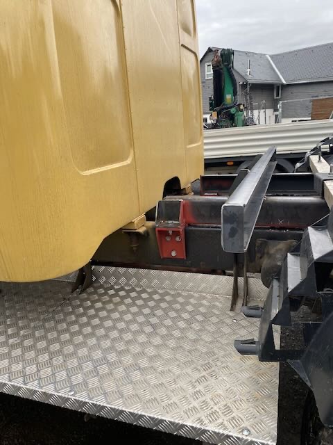

Um ein wenig Platz zu haben, weil ein Kung-Koffer so toll ist und Thom mich einfach überzeugt hat, habe ich dafür einen gut erhaltenen kurzen Kung (K-66) gekauft. Der soll baldigst auf den Mercur, und damit das lange Auto noch länger machen, wir reden dann von 8,40 m Gesamtlänge. Ohne den genialen Ersatzrad-Halter des Kungs, der macht auch noch mal 0,40 m...

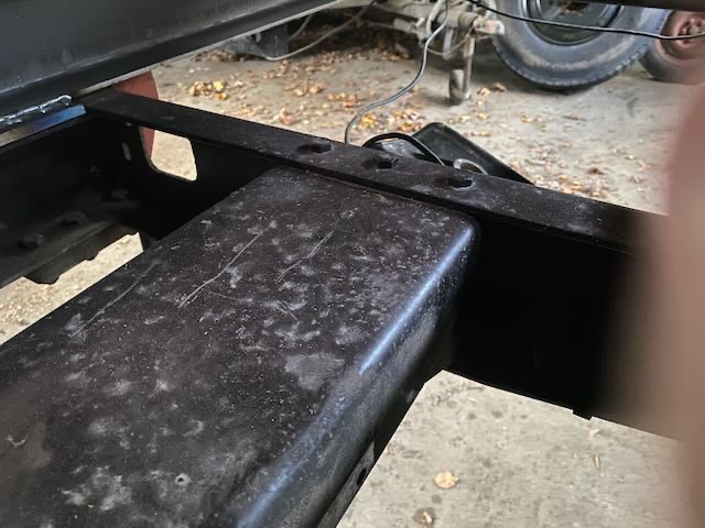

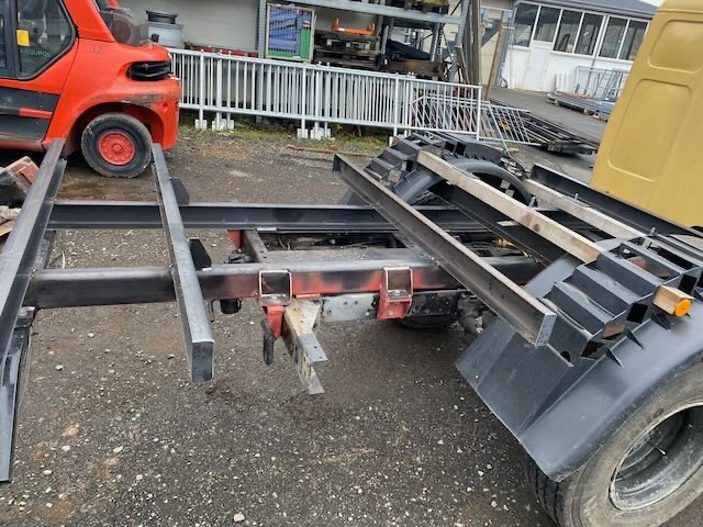

Gestern ist jetzt vom LAMA um die Ecke der Zwischenrahmen geschweißt worden, in einigen Details anders als abgesprochen, aber immerhin schon mal etwas.
Die seitlichen Führungen sind zum Beispiel an den Zwischenrahmen geschweißt,
die müssen ab und an der Fzg.-Rahmen geschraubt werden. Und wie ich jetzt über den Feierabendtread gelernt habt, sollte ich den Rahmen um ca. 0,80m verlängern. Das kommt wohl erst im Frühjahr, da ich derzeit niemanden kenne, der einen Schlachtmercur hat oder aktuell ein Rahmenende bzw. die passende C-Profile verkauft, der Kung jedoch nun schleunigst von der freien Luft auf den Mercur und damit in die Halle soll.

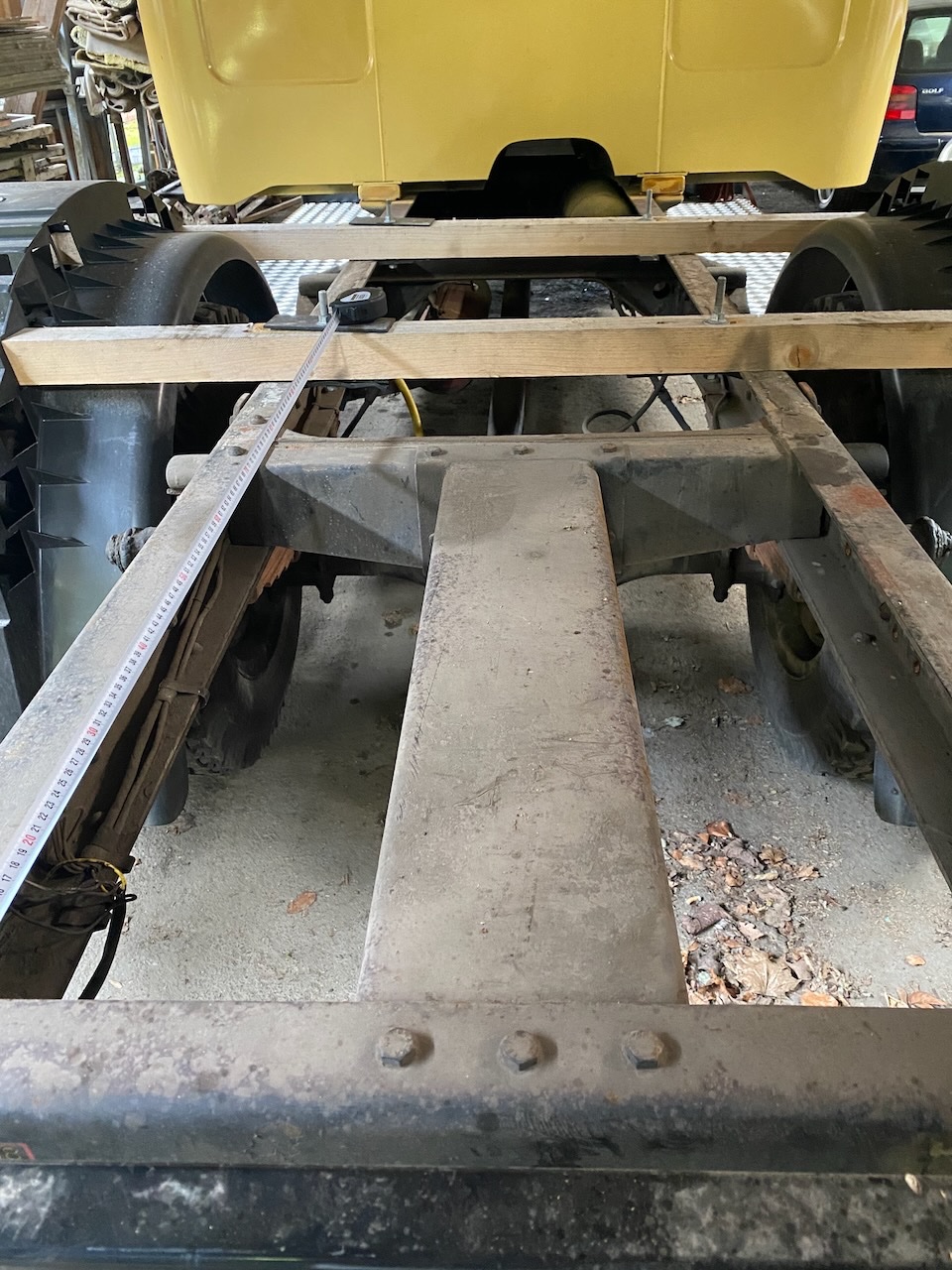

ich bräuchte 2 x 75-80cm Länge der C-Profile (122mm hoch bei mir), wenn eine Traverse dabei wäre, entsprechend weniger.
Besten Dank im Voraus und viele Grüße!

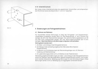

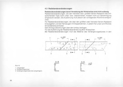

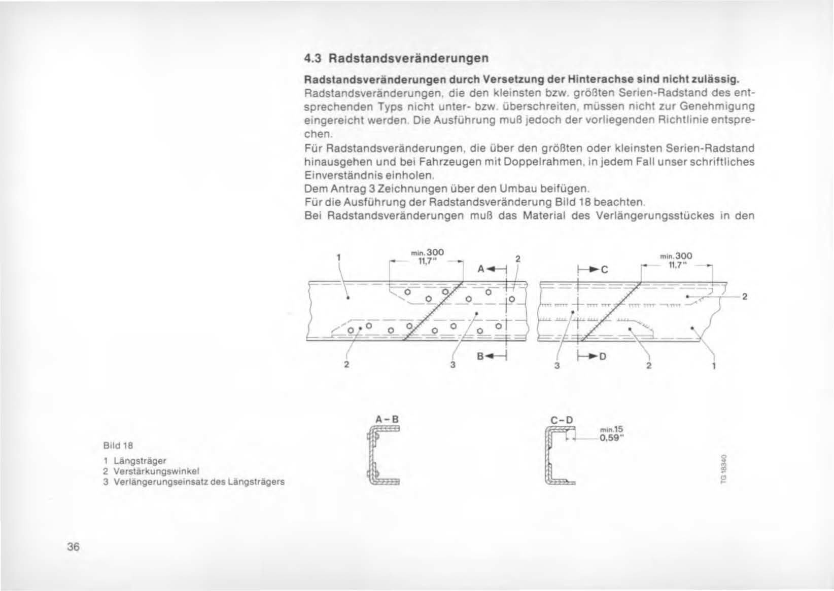

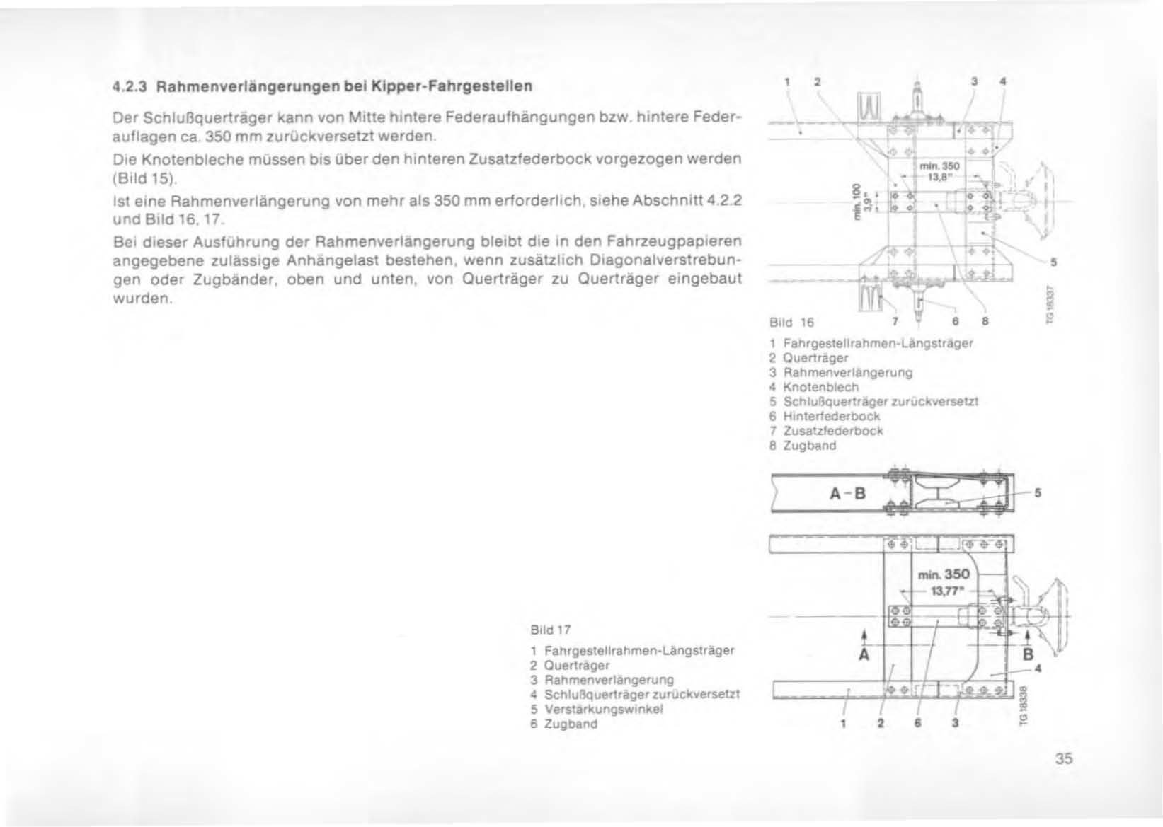

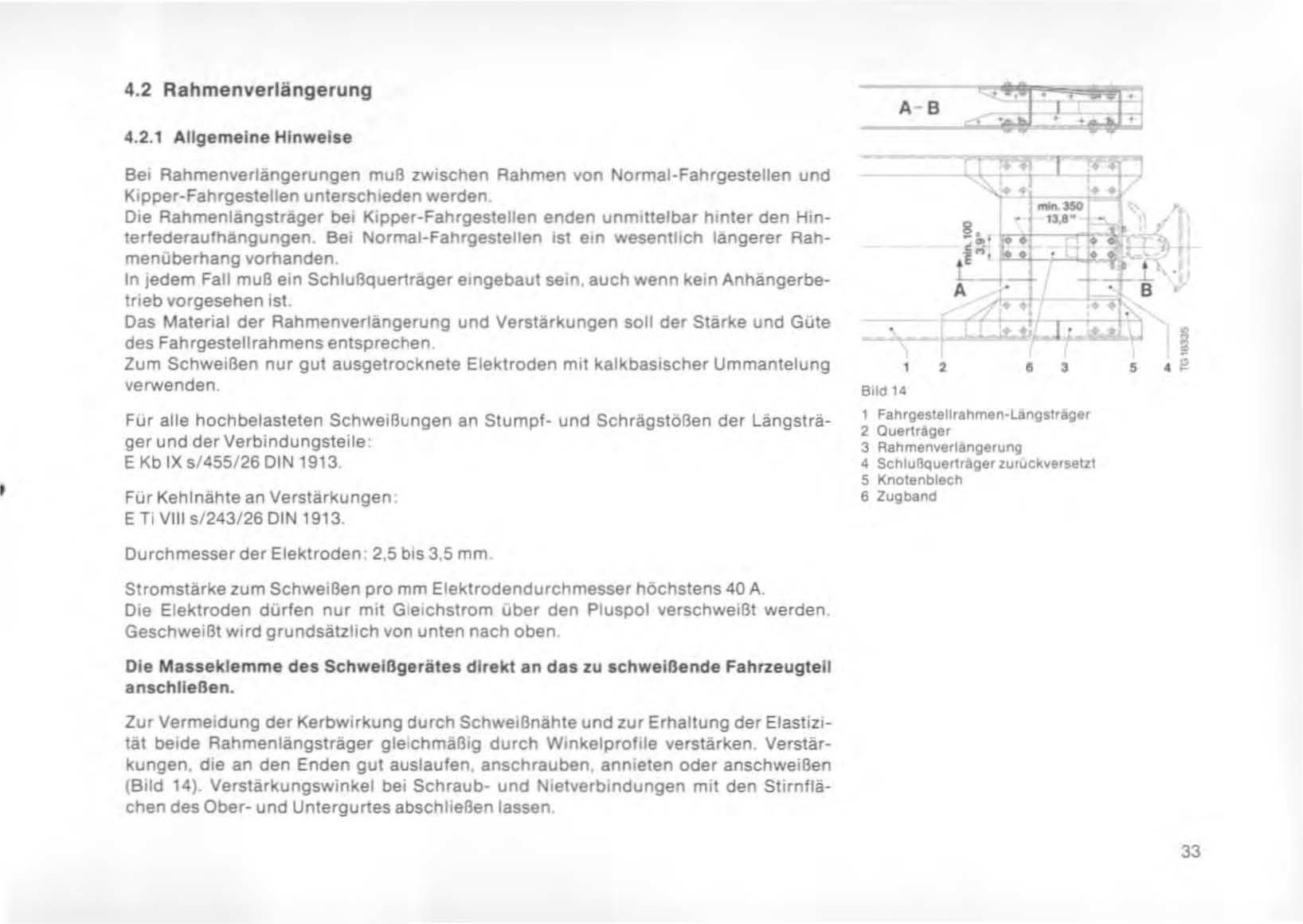

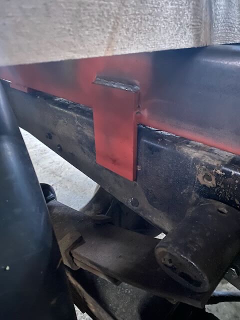

ich habe nochmal einige Fragen zur Umsetzung der angedachten Rahmenverlängerung; eine zeitgenössische Aufbaurichtlinie nenne ich leider nicht mein Eigen...
Ist das Folgende richtig?
1. Zwischen den Achsen ist eine Rahmenverlängerung nur durch Schweißen erlaubt, hinter der letzten Achse auch durch Schraubverbindungen.
2. Rahmenverlängerungen müssen vom TÜV o.ä. begutachtet und zugelassen werden.
3. Bei Verlängerungen durch Schweißen nimmt man sich weitestgehend die Option auf Rückbau.
Hintergrund von 1. ist, dass mir der Schweißer, der beim LaMa vor Ort auch mal den Zwischenrahmen geschweißt hat, angeboten hat, samt Schweißgerät auch mal "zuhause helfen zu können".
Und wenn es klappt, an ein circa 80 cm langen Endstück samt Traverse zu kommen, wäre mit (gekonntem) Schweißen insbesondere die Fortsetzung des breiten Mittelstückes
einfacher als durch eine Schraubverbindung. Hier müsste ich wohl vorher einiges an Stahlblech suchen und Kanten lassen. Und wenn dann der Schweiß-Preis stimmt :happy:
Zu 2.: Brauch es da unabhängig der Qualität einen Nachweis, wo die Arbeit erfolgt ist?
Zu 3.: Nur so... falls ich mal wieder das original Feuerwehrauto zurückbauen möchte oder die Kids flügge werden...
Danke und viele Grüße!

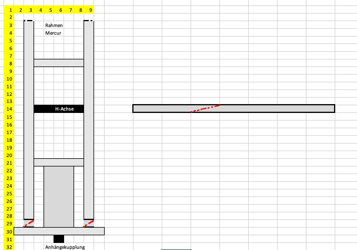

Ich hatte ja schon mal in dem anderen Fred gefragt ob man die Anhängerkupplung/Traverse einfach an einer geschraubten Rahmenverlängerung anbringen kann (und benutzen). ??
Also unser Rahmen hat nur 2 Längsträger.
Dieses Mittelding muss was mit der Anhängerkupplung zu tun haben, ohne Anhängerkupplung braucht's das nicht. ??
Oder läuft darin das Seil der Seilwinde?
Aber das können die Merkur-Freaks beantworten.

zu 1. Bei Mercedes-Benz darf die Rahmenverlängerung auch hinter der letzten Achse m.W. nur durch Schweißen erfolgen, nicht durch Schrauben. Bei Magirus-Deutz?
zu 2. Keine Ahnung.
zu 3. Nein. Ich habe an unserem Kurzhauber die vom Feuerwehr-Aufbauer Ziegler angeschweißte Rahmenverlängerung entfernt, den Rahmen auf Originalmaß gekürzt und einen originalen Serien-Schlußquerträger eingebaut. Also auf Serienstand rückgebaut. Dies wurde so vom TÜV eingetragen und später sogar die Anhängelast von den Feuerwehr-üblichen 2 t auf 7,2 t erhöht. Geht also.

Meine Rahmenteile von dem Rahmen der bei mir noch liegt sind zu kurz, die hab ich wohl mit dem Feuerwehrkoffer entsorgt.
Natte: Die Seilwinde ist nur vorne dran, keine Umlenkungen mach hinten oder ähnliches.

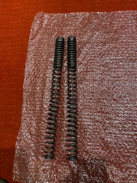

Die Federfrage für die Lagerung ist dank Thom nun auch gelöst; dieser hat Federn aus einer Moppedgabel ins Spiel gebracht. Bei ihm war es wohl eine MZ, ich werde dann jetzt die Gabelfedern eines dieser lauten amerikanischen Fahrstühle einer vernünftigen Verwendung zuführen; die Sportster-Federn sind 37cm lang und werden 1/3 zu 2/3 geflext, die kurzen Teile oben auf die Schwalbe, die langen nach unten. War günstig dranzukommen...
Wenn das mit der Rahmenverlängerun klappt, kommt das hintere Festlager ja ca. 80cm weiter nach hinten. Dieses vordere Festlager, was ja von Anfang an überflüssig war (Bild oben bei #1), wird dann als ein zweites Federlager genutz. Schaden kann es nicht oder "haben ist besser als brauchen" und was könnte z.B. Dyna-Federn besseres passieren? :joke:
Jetzt kommt aber erst mal der Kung auf den Mercur, damit er nicht beim Schneeschieben im Weg steht. Und bis Ende Februar sollte der Mercur-Rahmen verlängert, der Zwischenrahmen grundiert wie gestrichen und Kung wieder drauf sein, da ich dann eine beruflichen Ausflug mit dem Maggie nach Nürnberg (800km gesamt) geplant habe. Beim Schreiben denke ich gerade, "ganz schön ambitioniert" (bekloppt, großmäulig....?). Der erste Winter mit Schrauben in einer stromlosen und unbeheizten Halle, der Kung kann da auch nicht so einfach ab-und aufgeladen werden... Aber immerhin habe ich ja die Federn, die Grundierung & Farbe für den Zwischenrahmen sowie einen Plan :eek:

Hallo Thom,
mit 45° meinst Du, das C-Profil des Rahmens kurz vor der Traverse in Längsrichtung zu flexen und das einzusetzende Profil ebenso? Da dann die Schweißnaht u.a. die größtmögliche Länge hat? Hab das mal versucht, in Excel festzuhalten, ob ich Dich richtig verstanden habe.
Stellt sich für mich die Frage, was mit dem 17cm breiten Mittelteil passiert bzw. wie dies verlängert wird? Das könnte man doch auch schräg flexen und eine Verlängerung ansetzen. Vermutlich hat Natte recht, und es hat mit der Zugfestigkeit für die Anhängerkupplung zu tun...
Jörg, schweißen wäre mir irgendwie auch lieber als eine Schraubverbindung; dachte nur, am Rahmen dürfte nicht gebrutzelt werden... Aber das betrifft dann wohl Anbauteile und keine Verlängerung?! Und ist es korrekt, dass man entweder eine Schraub- oder eine Schweißverbindung herstellt, jedoch nicht die beiden Verbindungen (doppelt gemoppelt hält besser...) kombiniert?
Werde mich nach den Gewindestangen auf die Suche begeben, bei der Federn bleibt es jetzt erst mal.
Viele Grüße, hier fällt der erste Schnee
Thorsten

Wahrscheinlich müsstest du die Hecktraverse und das nächste Querteil mitsamt dem Mitteldings/Anhängerkupplung komplett nach hinten setzen.
Dann vom Tüv abnehmen lassen, dann darfste Hängerchen dranhängen :dry:
Wofür?
Für evt mal nen Hänger dranzuhängen?
Wärst nicht der erste der die Hängerkupplung komplett rausschmeißt - spart auch Gewicht...
edit:
Da kannst du doch auch direkt zwischen den Achsen verlängern - dann hast du wenigstens nicht den elendigen Überhang...
"duck und wech"...
Und evt mal Zurückbauen? Du baust den doch für jetzt, oder? Rückbauen netter Gedanke, aber ich behaupte mal das es in 99,9 % aller Fälle nicht dazu kommt...

Hier mal 3 Bilder, wie Ziegler die Rahmenverlängerung an unseren Mercedes-Benz LAF1113B drangebraten hatte:
viewtopic.php?p=303255#p303255
(drittes Bild)
viewtopic.php?p=335104#p335104
(letztes Bild)
viewtopic.php?p=367086#p367086
Ziegler hat also einfach 2 senkrechte Nähte gezogen. Dazu hatte das Längsträgerprofil der Verlängerung sogar leicht andere Abmessungen als die Fahrgestell-Längsträger! Verstärkungswinkel im Längsträger an der Stelle der Schweißnaht gab es nicht. Auch Streben, um die Kräfte der Anhängerkupplung aufzunehmen, waren nicht vorhanden.
Ziegler hat es sich da also sehr einfach gemacht. Etwas in dieser Art sollte so ziemlich jeder Schweißer hinbekommen. Wenn nennenswerte Anhängelasten gewünscht sind (mit dem Ziegler-Konstrukt waren 2 t zulässig), ist natürlich mehr Aufwand gefordert.

die Hecktraverse kann recht simpel nach hinten gebaut werden, dass ist nur ein wenig Schrauberei. Das "Mitteldings" (der Begriff gefällt mir :)) ist wohl nicht einfach zu versetzen, denn deren vorderer Ankerpunkt ist im Rahmen vernietet und gibt wohl dort Stabilität, also bräuchte ich davon auch noch einen.
So gesehen wäre mir eine Verlängerung mittels Schweißen genauso lieb, vom Gewicht wäre es wohl annähernd egal.
Zur Anhängekupplung: Geplant ist eine Nutzung nicht, für kürzere Strecken nutze ich den Trecker, der ist deutlich wendiger als der Mercur und mit 40 km/h kommt man auch ans Ziel. Wäre also eher mal "Sicherheitsdenken", obwohl da ja nur 1,5t dran dürfen. Wenn "ohne Anhängerkupplung" bedeuten würde, dass Mitteldings wegzulassen, ist das eine Überlegung wert.
Beim Gewicht bin ich mal gespannt :eek:; wenn der Kung drauf ist, fahre ich hier zum Steinbruch auf die Waage und lass mich überraschen... Erster Diätpunkt ist dann jedoch das Zugseil der Frontwinde, gerade weil ich die noch nie benutzt habe, traue ich so einem alten Seil nicht über den Weg. Das kann sehr gefährlich werden, da würde ich bei Übergewicht erst mal auf ein Dyneema-Seil sparen.
Rückbau: Du hast recht, ich baue für jetzt. Wieder mal "Sichereitsdenken" an der nicht unbedingt richtigen Stelle...
Constantin, danke für den Hinweis zum den Gewindestangen!
Thorsten

Also es sind natürlich Äpfel und Birnen, und die Aufbaurichtlinie ersetzt es auf keinen Fall. Aber trotzdem, als abschweifende Randnotiz :blush: für den geneigten Lkwrahmenhobbisten: Es gibt Lkws aus dieser Zeit, bei denen das Werk eine Rahmenverlängerung nach dem Prinzip oben - mit innenliegender Verstärkung - nach der letzten Achse angenietet (=geschraubt) hat. Auch mit größeren Anhängelasten. Und die Aufbauhersteller haben am gleichen Rahmen beim selben Problem stattdessen geschweißt.
Ich vermute, dass es ein Thema der Fertigungstechnik ist. Wenn das Ding sowieso im Rahmenwerk liegt und man ohnehin nietet, kann man auch 20 Stück mehr reinklopfen. Das war vielleicht einfach schneller und billiger als Schweißen. Hat man das nicht und muss es nachträglich anbauen, ist das ggf. nicht so.
Werksseitige Rahmenverlängerung am Ural-Tankwagen:
Man beachte: Geschraubter Schlussträger und separate Traverse für die Anhängerkupplung unter dem Rahmen.
Beifahrerseite:
Grundsätzlich verboten ist (war) das eher nicht und es ist auch keine selbst erdachte Konstruktion, sondern was aus der Großserie.
Ob es eine Lösung für den Mercur ist weiß ich nicht - mit dem Auto kenne ich mich nicht aus. Wenn ich die Resourcen und jemanden mit richtig Ahnung hätte, würde ich wahrscheinlich schweißen (lassen). Das ist aber auch nur ein Gefühl. Wenn man das nicht hat, ist die geschraubte Variante leichter umzusetzen.

Bei Radstandsänderungen werden die Schweißnaht überlappende C oder Winkelprofile gefordert, laut ARL von irgendwem.
Ich habe leider auf diese Unterlagen keinen Zugriff mehr. Leute denkt an richtige Datensicherung, nicht nur verschiedene Medien, bitte auch verschieden Örtlichkeiten.
Das was die Feuerwehrumbauer machen und nur geringste Anhängelasten erlauben, finden die Prüfer bei Anhängelasterhöhung meist nicht für gut.
Sollte Ulm sich dazu nicht äußern, ist der geneigte Prüfer zu befragen. Auch ältere Fahrzeugbaufirmen haben manchmal noch Unterlagen für die Altfahrzeuge und auch Erfahrung plus den passenden Prüfer.

Hallo Thorsten!
Da Du ja anscheinend die Aufbaurichtlinien für den Magirus-Deutz Mercur nicht vorliegen hast, helfen Dir vielleicht die vom Mercedes-Benz Kurzhauber weiter. Der stammt aus der selben Epoche und sollte sich in der Ausführung der Arbeiten nicht so sehr unterscheiden.
Ich habe hier mal die relevanten Seiten aus der Aufbaurichtlinie von 1978 für Dich:

Pirx hat geschrieben:
2023-11-24 17:04:41
Hallo Thorsten!
Hallo Pirx,
herzlichen Dank, das hilft mir schon mal sehr viel weiter! Ich habe zwar die Hoffnung, das am Mittwoch (dann ist der Herr Augustin im Ulmer Museum, techn. Dokumentation, tätig) noch eine Antwort kommt, die sollte sich jedoch nicht wesentlich von Deinen Unterlagen unterscheiden. Das bedeutet also einen weiteren Querträger und ein Zugband.
Tja, der Mercur von heute (viewtopic.php?f=6&t=106927#p1076843) wäre ein passender Spender, aber zum einen doch zu schade für so etwas und zum anderen meine Rote Karte zuhause...
Meine Hoffnung liegt bei Stuttgart, woll Markus :angel:
