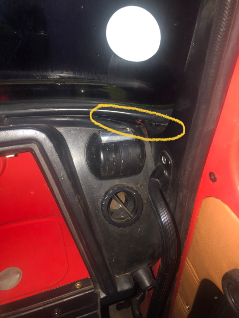

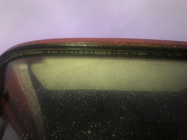

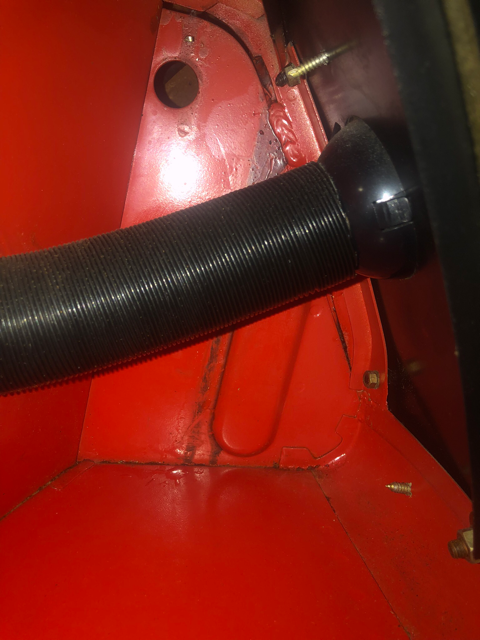

Liebe Gemeinschaft,
heute schifft es mal wieder recht ordentlich. Beim Ausbau meiner funktionsuntüchtigen Scheibenreinigungspumpe, bemerkte ich soeben einen Wassereinbruch am rechten unteren Winkel der Frontscheibe. Das Wasser läuft „aus“ der inneren Gummidichtung (gelber Kreis).
Und dann abwärts ins Handschuhfach, wo es zur kleinen Pfütze wird.
An der Gummidichtung außen sind keine offensichtlichen Schäden zu erkennen.
Erkennbaren Rost hat der Scheibenrahmen auch nicht. Daher nun die Gretchenfragen:
1. woher kommt wohl das Wasser?
2. was ist zu tun, um das abzustellen?
Wie stets, wieder Vielen Dank für Eure Hilfe im Voraus und freundliche Grüße,
Sven

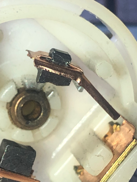

Liebe Gemeinschaft,
noch ein Kapitel aus der Serie „Leute schickt das Arbeitsamt!“ oder „Nur einmal mit Profis arbeiten!“
Bei dem Versuch der Remontage zwecks Bestromung der Punmpe, sprang beim Schließen des Deckels die eine Seite der Büroklammer in exakt dem falschen Moment heraus….das hat eine Kohlebürste nicht unbeschadet überlebt. :wack:
Sie ist wirklich winzig. Ca. 6x4 mm mit kleinerem Verschlussstück am Ende.
Kann man die Kohlen ersetzen? Woher kann ich die beziehen?
Wie werden die demontiert? 90 Grad verdrehen?
Vielen Dank im Voraus und freundliche Grüße,
Sven

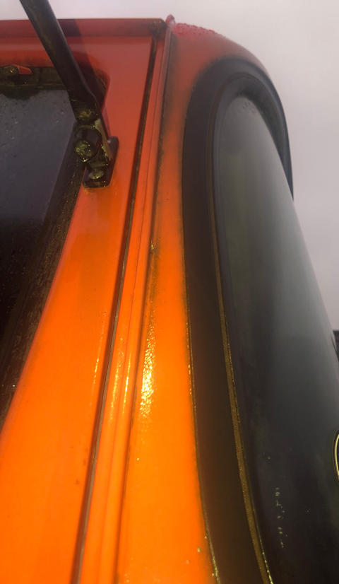

Liebe Gemeinschaft,
heute nach möglichst gründlicher Reinigung versucht, die Frontscheibe mittels einer Kartusche Beko Gecko-Hybrid abzudichten. Beide Senkrechten und die obere Waagrechte. Kartuschenspitze ließ sich recht gut zwischen Rahmen und Scheibendichtung einführen.
Da es sich um ein silikonartiges Produkt handelt, ließen sich Überstände sehr gut mit Fugen-Abzieher und Spüliwasser entfernen.
12 Stunden soll es laut Hersteller zum Trocknen benötigen.
Sonntag soll es wieder tüchtig schiffen. Dann weiß ich, ob ich erfolgreich war. :D
Freundliche Grüße,
Sven
