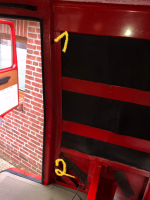

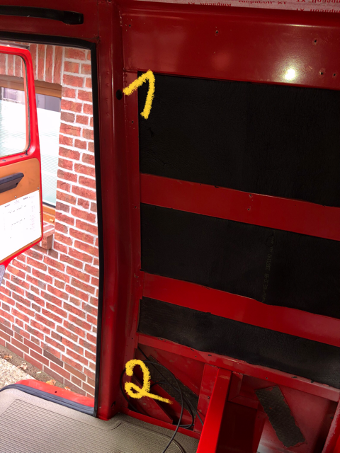

Kann mir Jemand verraten, ob dieser Automatikgurt in unseren Magirus passt?
https://stevens-shop.de/Sicherheitsgurt ... g/HSG500CV
Falls er passt, befestige ich den dann folgendermaßen:
Anschlagpunkt 1: Umlenkrolle, Anschlagpunkt 2: Retraktor (passt der mit 92 mm Breite überhaupt an die Stelle?) und anderes Gurtende zusammen mit einer Schraube? - es gibt an der Stelle kein weiteres Gewinde, welches das andere Gurtende aufnehmen könnte.

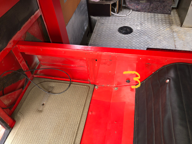

Anschlagpunkt 3: Peitsche? Oder muss die mit neuer Bohrung durch den Kabinenboden?
Vielen Dank im Voraus und freundliche Grüße,
Sven

an den oben in den Bildern gezeigten Stellen habe ich bei meiner D-Kabine (170D11) die Gurte befestigt.
Das Gewinde ist 7/16 (oder 9/16) UNF, wird wohl fast immer für Gurte verwendet.
Bei mir waren die Gewinde auch hinter solchen schwarzen Kappen versteckt.
Verwendet habe ich Automatikdreipunktgurte und eine sehr lange Gurtpeitsche.
Wenn ich dein verlinktes Produkt da ansehe, bin ich mir ziemlich sicher, dass ich seinerzeit genau das bestellt hatte.
Was dabei nicht passt ist oben am Umlenkpunkt der Platz (Position 1). Bei mir war damals aber noch "Befestigungszeugs" dabei, u.a. auch ein 90° Winkel. Und damit wurde das dann passend.
Viele Grüße, Fabian

Das sind die Punkte, Die Gurtpeitsche kann auch direkt am Sitz befestigt werden, wenn der eine entsprechende Aufnahme hat.

Sollte an den markierten Punkten noch kein und UNF Gewinde sitzen, kannst du diese Plättchen hinter den Holm schweißen oder kleben. Hab ich auch grade für meine Rückbank gemacht.
