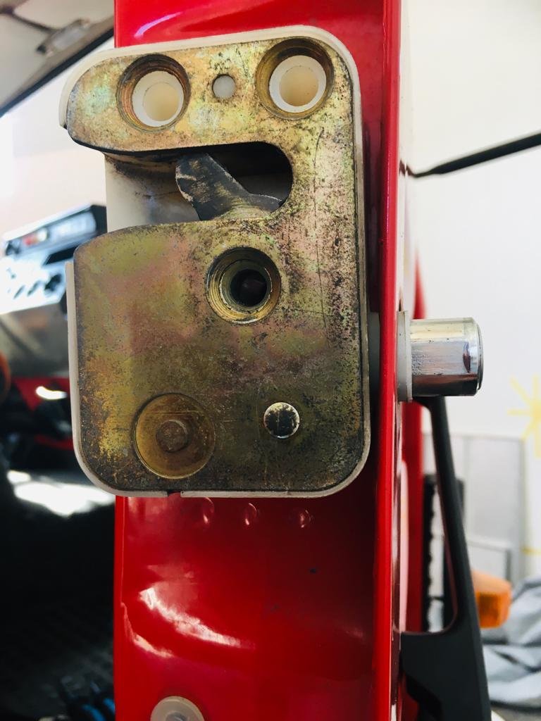

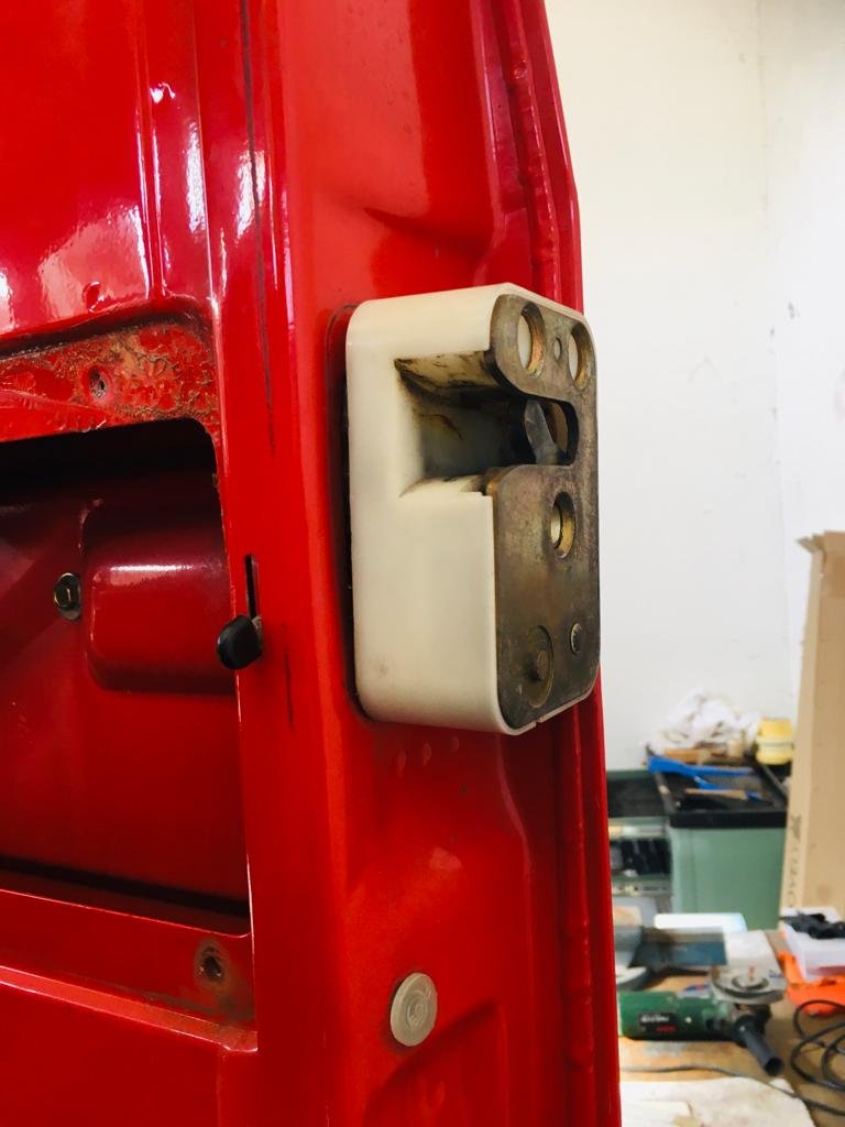

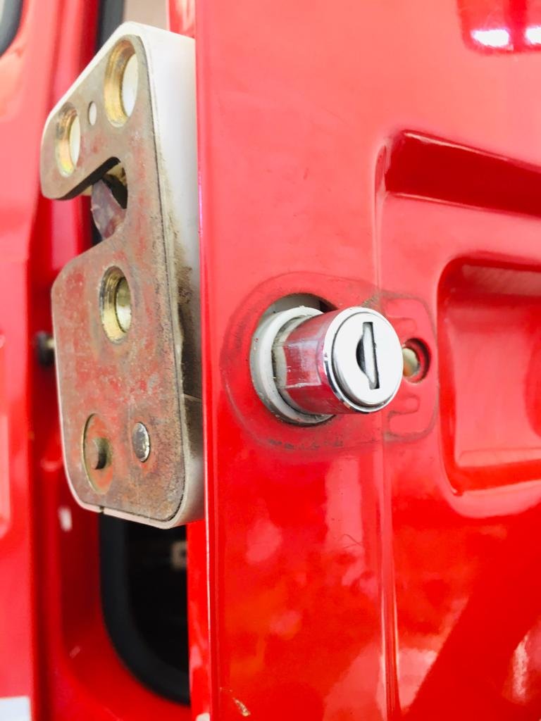

Hallo erst mal danke für die Aufnahme hier im Forum.
Zur meiner Frage.. habe einen 75-16 AW gekauft.
Bekomme dieses wunderbare Schloss einfach nicht ab (siehe Bilder), gibt es da Möglichkeiten dies abzubekommen?
Und des weiteren hab ich leider beim Kauf des LKW keine Schlüssel mehr bekommen für die Schlösser, Fahrertür und Beifahrertür.
Komme ich irgendwie an die Schlüssel von den Schlösser ran oder brauch ich so oder so neue Schlösser?
MFG Bene

- brummiwomo
- Beiträge: 1218
- Wohnort: Nähe Stuttgart
Re: Türschloss Iveco 75-16 AW
Falls es eine perfekte Lösung gibt: ich kenne sie leider auch nicht.
Man kann aber den Schlosskasten übers Eck nach außen „würgen“
Es tut weh, aber es geht zerstörungsfrei raus und wieder rein.
Hier wurde das schonmal behandelt:
viewtopic.php?f=33&t=86105
Vielleicht kommst du damit ja schon weiter.
Bei mir waren auch keine Schlüssel dabei.
Ich habe die Schlösser dann zu Aigner geschickt und er hat da wohl jemand an der Hand, der Schlüssel anhand von Schlössern herstellt. Bei mir passen die jedenfalls perfekt.
Also vielleicht da Mal nachfragen.
Ansonsten gutes Gelingen!
Grüße, Störenfried
Mein Renault TRM hatte die gleichen Schlösser, ebenfalls ohne Schlüssel. Ich habe die Schlösser zu Keyprof geschickt und passende Schlüssel bekommen: https://www.keyprof.com/de.index.php
Grüße, Martin
Ich würde behaupten jeder gute Schlüsseldienst kann das. Bei mir war das so. Die fertigen dann Schlüssel auf Schloß.
teilweise klappt das sogar nach Fahrzeugtyp+Baujahr und der Nummer auf dem Schließzylinder. Hatte ich schon beim LT, der nach Nummer nachgefertigte Schlüssel schließt besser als der nach knapp 40 Jahren ausgenudelte originale.
auf dem Schloss steht die Schlüsselnummer, bei mir war sie vierstellig, Buchstaben und Nummern. Hab sie damals per Mail zum "Autoschlüssel Luke" geschickt und angefragt, ob es tatsächlich die Schlüsselnummer ist. War die Nummer, er hat dann die Schlüssel anhand der Nummer gemacht. Schlüssel hat perfekt gepasst.
Rainer
Rainer
Weiß ich jetzt nicht mehr genau, 17€? Geh mal auf seine Internet Seite, da stehen die Preise.
Hab gerade mal nachgeschaut, 18€ nach Schlüsselnummer, jeder weitere 5€
