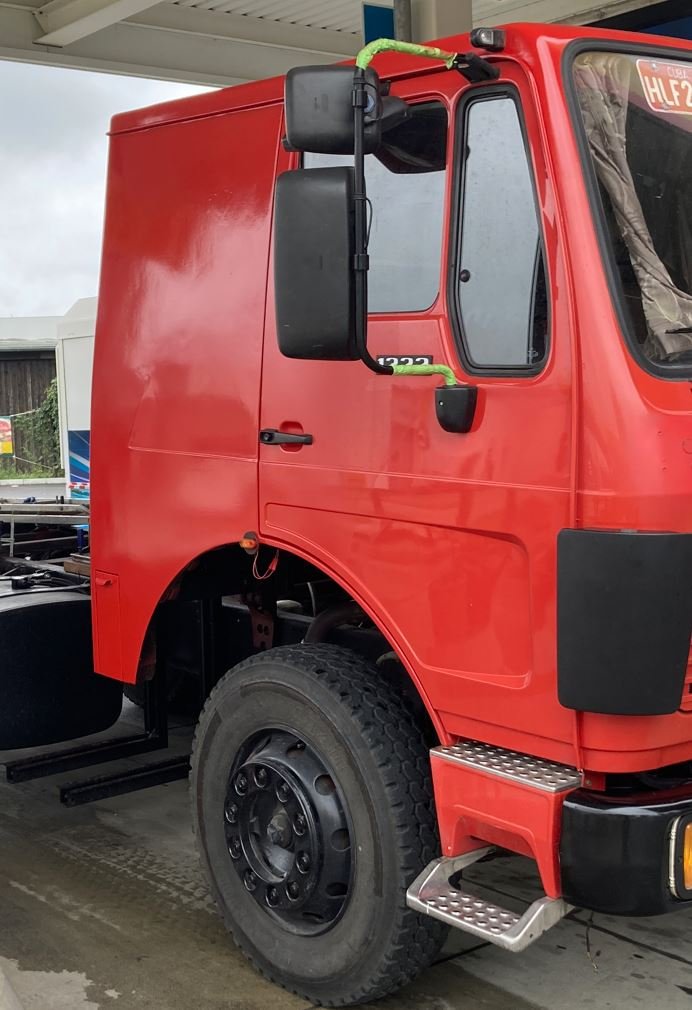

Hallo Leute,
im hinteren Bereich der Kabine werde ich in Zukunft eine Leiter anstellen um auf das Dach zu klettern (Stauboxen).
Eher selten, da sind nur Tisch/Stühle & RPGs verstaut.
Ich wöllte den Bereich mit einem Tränenblech (90x60) bekleben?!
Habt ihr andere Ideen?

Die Leiter an der Stelle mit Schaumstoff oder so umwickeln, dass der Lack keinen Schaden nimmt.
Re: Anlegefläche für Leiter
Griptape?
Leiter fest an der Kabine montieren?
MlG
MlG
Ein Rohr horizontal montieren, an der Leiter Winkelstücke anbauen und dann die Leiter in das Rohr einhängen/an das Lohr anlehnen. Ist dann auch abrutschsicher.

Ich würd' die Leiter auch fest montieren und mit einem klappbaren Blech gegen Fremdbeklettern sichern. Platz ist ja da und die Leiter dann verstaut.

Fest montierte Leiter sieht cool aus, aber lädt ungebetenen Gäste ein und eine mitgeführte Teleskopleiter ist universeller einsetzbar. L-Profil o.ä.ans Dach, um sie kippsicher zu machen.

Ja, Leiter fest angebaut, wöllte ich nicht wirklich ... wegen der von euch schon gebrachten Einwände.
Ich selber bin eigentlich kein Tisch/Stuhl Fan - aber meine Frau fährt mit
Einhängeleiter ist eine Idee! Dann könnte ich die Kufen ja mitm Stück Gummi bekleben ...
Ich meine, ich mach mir nicht wegen ein paar Kratzern ins Hemd, aber regelmäßig angelehnt ramponiert das die Fläche schon.

Ich bin auch ein Freund von separaten Leitern. Bei uns wird von hinten angelegt. Wir haben dafür einen länglichen Anschlagpuffer auf dem Dachträger montiert. Auf dem Foto in diesem Post sieht man den Anschlagpuffer (allerdings nur sehr klein):

Z.B. hier: https://www.jh-profishop.de/m2-Antiruts ... 78-113271/ sieht mir sehr gut beständig aus, werde das an meinem TGB auch verwenden.

Gute Erfahrungen haben ich mit Safty Walk von 3M gemacht. Auch wenn die Schuhe nach einer Ölleckage unter den Sohlen mit jenem verschmiert waren. Sollte auch einer Leiter sicheren Stand geben.
https://www.shop-sks.com/3M-Anti-Rutsch ... eCode=3mde
Gut versiegt mit dem Kantenschutz dazu hat es immer seinen Dienst erfüllt.
