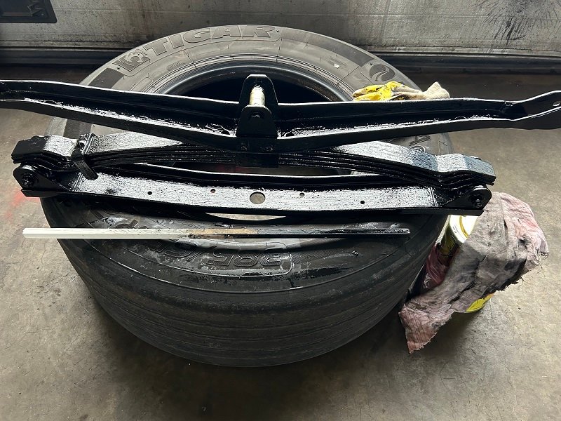

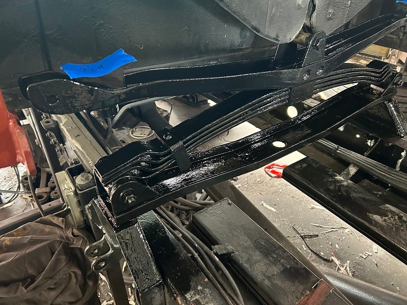

Das Fahrwerk hatte vorher einlagige GFK Federn und die originalenüber 30 Jahre alten Dämpfer.
Das war schlimm, schaukelte schlimmer als nen Gemüselaster und man musste immer gegenlenken, ein Gefühl als hätte die Lenkung Spiel.
Lenkung hatte aber NULL Spiel.
Also die GFK's raus und Parabeln von DFF rein, vorne 2-lagig, hinten 3-lagig und dazu dann verstärkte Dämpfer von Marquardt.
Was soll ich sagen....völlig anderer Wagen, kein Gummigefühl mehr in der Lenkung, der hält die Spur, dämpft komfortabel genug, zumindest für unser Gefühl....jeden Cent wert. Und dann im Stand aber die böse Überraschung, sitzen hinten gemütlich bei nem Pott Kaffee, steh auf, lang nach vorne nach der Tüte Mich (kleine Kühlbox aufm Motortunnel) und schwapp hast Du den Kaffee verkleckert. Hatte ich nicht so extrem auf dem Schirm. Also Bude hochgeboxt, vordere Lager sind absolut spielfrei. Daheim dann die Federn geprüft, unten am Auge gelöst, oben am Stift war Rostgammel und man konnte die Dinger zusammenschieben wie ne Luftpumpe, null komma gar nix an Dämpfung. Damit war klar, die fliegen raus. Im Januar dann rausgeflext und seit dem zieht sich das Thema. Die Federn sind eigentlch sehr stramm, 3-lagig, würds erstmal mit neuen Dämpfern checken, Federn bei DFF aufarbeiten geht, ist aber ne andere Hausnummer als 2 Dämpfer.

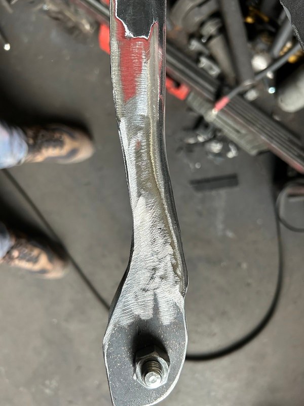

die alten Stiftaufnahmen abgesäbelt und aus 5 mm dickem 355'er Stahl neue Laschen für Augenaufnahme geschnitzt und angeschweißt dann alles hübsch gepinselt und wieder angedübelt. Das blaue Klebeband soll mich nur erinnern, dass ich später in das Schraubloch (Sackbohrung) des Gummipuffers Fett einfülle gegen Gegammel Wie Du siehst .... ziemlich belanglos.
Die Dämpfer sind wieder rausgeschraubt, weil ich da für den Test die alten angeranzten Schrauben genommen hatte. Hab mir neue 10.9 'er gekauft mit Sicherungsmuttern, die werden am Wochenende dann endständig montiert.
