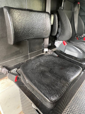

ich suche nach einem Weg, das freundliche Schwarz im Fahrerhaus (Mannschaftskabine) zu ersetzen. Ich habe aktuell diese Sitze verbaut und suche schönere, bequemere neue:
Ich bin irgendwie zu blöd für den richtigen Suchbegriff, wie heißen diese Sitze? Wonach muss ich suchen? Macht mir der Sattler so was?

ich würde die unter Klappsitz, Feuerwehr suchen. Wenn ich das richtig erkenne, dann sind das geschäumte Formteile als Polster, so wird die Herstellung als Kleinserie recht aufwändig, es sollten sich aber Alternativen beim Polsterer finden lassen.

Das ist ganz normale Plastik, auf Dauer unbequem.
Ich würde die komplett ersetzen durch Einzelsitze aus einem Transporter

oder Reisebus.....

probier mal aus, ob die Sitzoberflächen bei Druck nachgeben oder nicht. Die Plastiktüte, die ich auch bei mir drin habe, sind hart. Die andere Sorte gibt etwas nach.
Langstreckengemütlich sind beide nicht.

Wenn die verstellbare Lehnen haben, sind die auch echt Klasse. Mit festen Lehnen verliert man viel Platz.

Hallo zusammen, die Sitze sind aktuell aus Schaum. Mir ist es eigentlich egal, was reinkommt, solange sie besser aussehen, um besten Fall gemütlicher sind und vor allem der TÜV keinen Herzinfarkt bekommt. Gurte sind vorhanden, ich brauche nur die Sitzflächen und die Lehnen.
Ich habe auch schon überlegt, die weiter zu verwenden und beziehen zu lassen oder so.
Durch Sitze aus einem Transporter oder Bus verliere ich zu viel Tiefe glaube ich. Die Sitze sind jetzt ca. 45cm tief.

Stichwort für die Suche: Notsitz.
