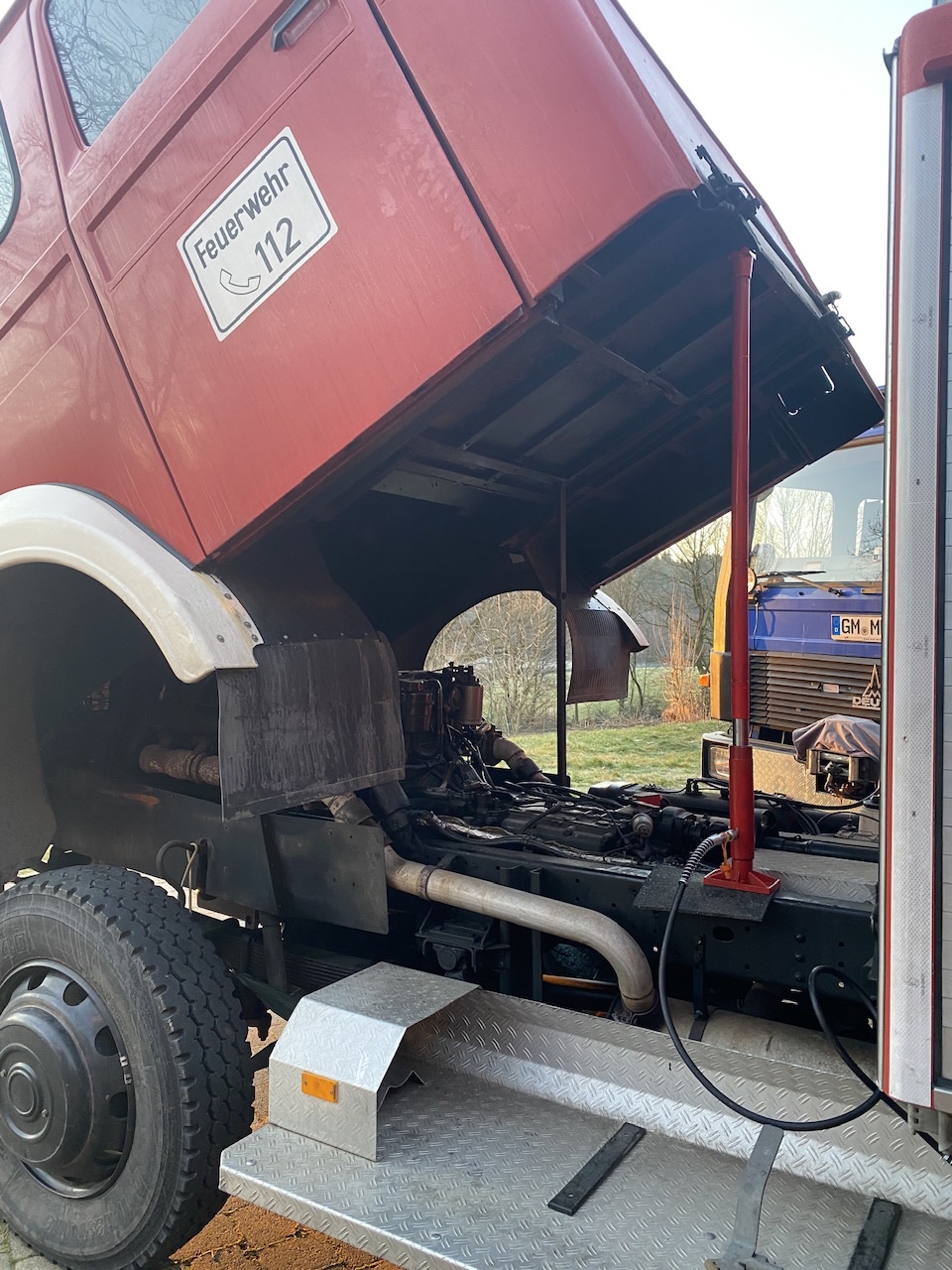

mein Tisch steht auf dem Riffelblech des Bodens der Doka. Leider ist das ganze so semi-wackelig.
Zum Normalen essen reicht das, zum essen mit Kindern ist es zu wackelig.
Ich will den Boden (von unten!) versteifen.
Hat jemand Bilder wie die Doka von unten OHNE VERKLEIDUNG aussieht?
Ich will zumindest eine Grobe ahnung haben, bevor ich die Verkleidung ab mache und das Messen anfange.
Ich vermute ich werde da eine Platte und ein paar Profile einschweißen, aber genau weis ichs halt erst wenn ich die Bilder habe.
Danke
Danke

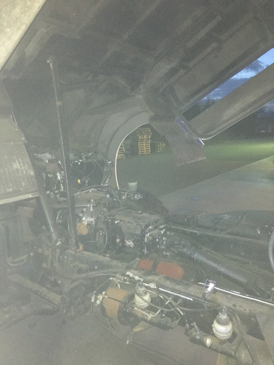

Re: Bilder der Untrseite der 90-16 Doka
Super viel sieht man nicht.
Der rote ist ein 120-25…
Danke, das hilft mir weiter....

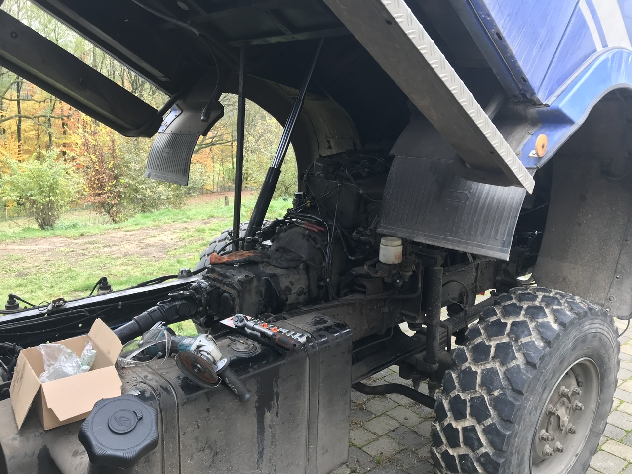

Wie lautet die korrekte Bezeichnung für die Bremskraftverstärker auf dem letzten Foto?
Wird bei Iveco in den Unterlagen sehr unterschiedlich genannt „Bremsmembranzylinder“, „Membranbremszylinder“, „Brake Booster“, „Bremsverstärker“, „Vorspannzylinder“,…
Iveco 2461099 und 42105736
Druckluftbetätigte hydraulische Bremsanlage (beim 90-16)
- Kampfschrauber
- Beiträge: 515
- Registriert: 2015-09-14 7:28:09
- Wohnort: Russland, Kamensk-Uralsky
Danke.
Eine schnelle Suche nach Zahlen ergab nichts, aber die richtigen Namen führen trotzdem zum Ergebnis.
