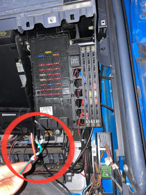

Hallo noch mal,
ich hab die Kamera jetzt eingebaut und alle Kabel verlegt. Jetzt sitze ich hier doch vor dem Sicherungskasten und bin ein bisschen überfordert.
Anbei ein paar Bilder von dem zwei Leitungen, die ich anschließen muss und der Sicherungskasten im Hintergrund. Ist das für einen Laien machbar, die Leitungen irgendwo hin zu klemmen oder an zu löten oder muss das einfach Fachmann machen? Im Endeeffekt würde ich am liebsten eine neue Sicherung für die Kamera belegen, ich weiß bloß nicht, wie und wo, weil ich ja auch 12 V und nicht 24V benötige.

Re: Ressourcen als (naiver) (amateur) Schrauber
Danke,
anbei ist ein Bild von den Sicherungen. Wäre sehr dankbar für Tipps wo ich das ranklemmen könnte

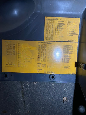

Kannst Du den nicht belegten Sicherungen mal bitte nennen.
Alternativ nimm eine Prüflampe klemme die auf Masse mache die Zündung an und taste die freien Sicherungseingangskontakte ab, welche hat Spannung? Lampe stecken lassen Zündung aus, geht die Lampe mit aus ? Gut dann da anklemmen.
Beim verwenden eines Stepdown Wandlers, vor dem anschließen Radio an und einen etwas schwächeren Sender einstellen. Wandler mit Spannung versorgen, spielt das Radio noch oder macht der umgeschirmte Wandler zu viel Störung (QRM)? Das kann auch bei Funkkameras zu Problemen führen.
Ich brauche zum Glück keinen Step Down Wandler weil die doch auch 24v kann. Frei ist eigenltich nur was bei den F- Sicherungen.
Fast alle F Sicherungen sind frei, bis auf F-39,33, 29, 74, 50, 47, 75, 40. Von den Si. Sicherungen ist nix frei. Ich würde jetzt bei den F Sicherungen einfach mal alle nach dem genannten Schema durchgehen.
Danke!
Danke!

Also hab jetzt mal aufgeschraubt und nachgeschaut (komme leider nur selten dazu)
Ich habe eine freie Sicherung gefunden(die mit der Zündung ausgeht) (F49) aber da steht was mit Airbag auch wenn ich glaube das meiner keinen hat. Der Steckplatz ist komplett frei, also gar kein Kabel, aber es liegen halt 24v an.
Soll ich den benutzten oder lieber lassen, hinsichtlich dem Airbag...
Auch verstehe ich das Schma der Sicherung nicht ganz, es gibt einen großen und kleinen Stecker für jede Sicherung. Am Anfang dachte ich das man halt die "Plus" Leitung da anschließt aber da liegt ja vorher schon Spannung an. Ist dann der Platz für den großen Stecker Plus und der kleine Minus oder wie muss ich das verstehen?
danke im Voraus, grüße!

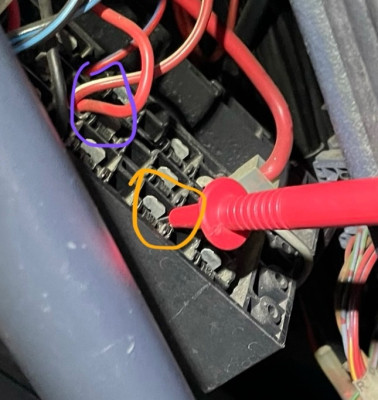

Wenn ein leerer Sicherungsplatz für den Airbag vorgesehen ist und das Auto keinen Airbag hat und auch keinen bekommen soll, dann klingt das nach einem guten Plan. Masse würde ich an einer geeigneten Stelle von der Korosserie abgreifen.
ok, supi danke.
Wahrscheinlich ne dumme Frage aber nur zur Sicherheit, die Sicherung hat 2 Anschlussmöglichkeiten, klein und groß... An welchen der beiden sollte die "plus Seite" meiner Kamera denn nun?
Die Sicherungen führen nur Plus. Klein und groß ist mir nicht bekannt, zeige das doch mal auf einem Bild.
Hier ist ein Bild, wenn ich morgen am Auto bin kann ich noch nen besseres Foto machen.
Gelb sind die großen Stecker (an denen auch Spannung anliegt). Lila sind die kleinen Stecker(mit kleinen Kabeln) die jeweils neben den großen sind.
