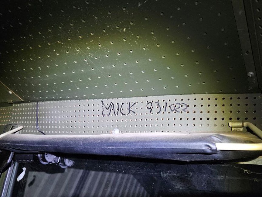

Oh ok, das ist aufwändiger, als ich dachte. Einen Tischler kenne ich nicht. Und die Platten sind bereits lackiert. Vielleicht mache ich es dann so, dass ich doch neues Material nehme und nur Teile original lasse (es gibt da z.B. ein Teil, wo vermutlich ein Wehrpflichtiger sein Austrittsdatum verewigt hat [muss ich noch von Schweden-Kundigen verifizieren lassen], das würde ich aus historischen Gründen drin lassen wollen). Ich werde es versuchen.

Stell gerne ein Foto ein, dann kann ich mich mal an einer Uebersetzung versuchen ... Platten von hinten mit Leisten verstärken oder in kuerzeren Abständen befestigen ...

Ulf H hat geschrieben:
2023-08-21 23:46:10
Es geht weniger um eine Übersetzung von Text als um die Bedeutung von MUCK (plus Datum), ich glaube, dass das bei den schwedischen Wehrpflichtigen das Austrittsdatum war, und die Leute dann MUCK hießen, aber Muck kann auch Matsch oder Kampf heißen. Es wäre also zu klären, ob Muck ein Spitzname meines TGB war oder ob sich da ein Muck selbst verewigt hat.
Auch überliefert: Kerben im Lenkrad zur Identifikation / zum Besitzanspruch des Fahrzeugs.
Re: Kann man Faser-Lochplatten wieder gerade"bügeln"?
Verfasst: 2023-08-25 16:54:43
von Ulf H
... MUCK? ... ok werde mal einen Kollegen befragen, welcher lange bei der Truppe war ...

Hier noch ein Bild :-)

von Ulf H
... Militär utryckning (i) civila kläder ... also wie schon richtig vermutet das Austrittsdatum aus dem Militär ...
Verfasst: 2023-10-11 7:17:00
von micha der kontrabass
naja, das ist nur ein Teil der Wahrheit, aber die Bedeutung stimmt.
muck - original mukk ist romani und bedeutet frei, mukka demnach entlassen, freigelassen, auch verwandt mit dem sanskrit-Wort moksha, die Freiheit nach einem obligatorischen Dienst oder auch Gefängnis.
Daraus hat man dann im schwedischen Militär obige Bedeutung gebastelt.
Interessanterweise gibt es mehrere Worte die ursprünglich romani sind und die den Weg in die schwedische Sprache gefunden haben.
Tjej - Mädchen (sprich tscheej) ist auch so ein Wort.
und dann noch mucka gräl = einen Streit oder Schlägerei vom Zaun brechen (auslösen, siehe Bedeutung oben)
Genug der Linguistik, weiter zur Pappe.
Viele Grüsse
Micha d.k.
