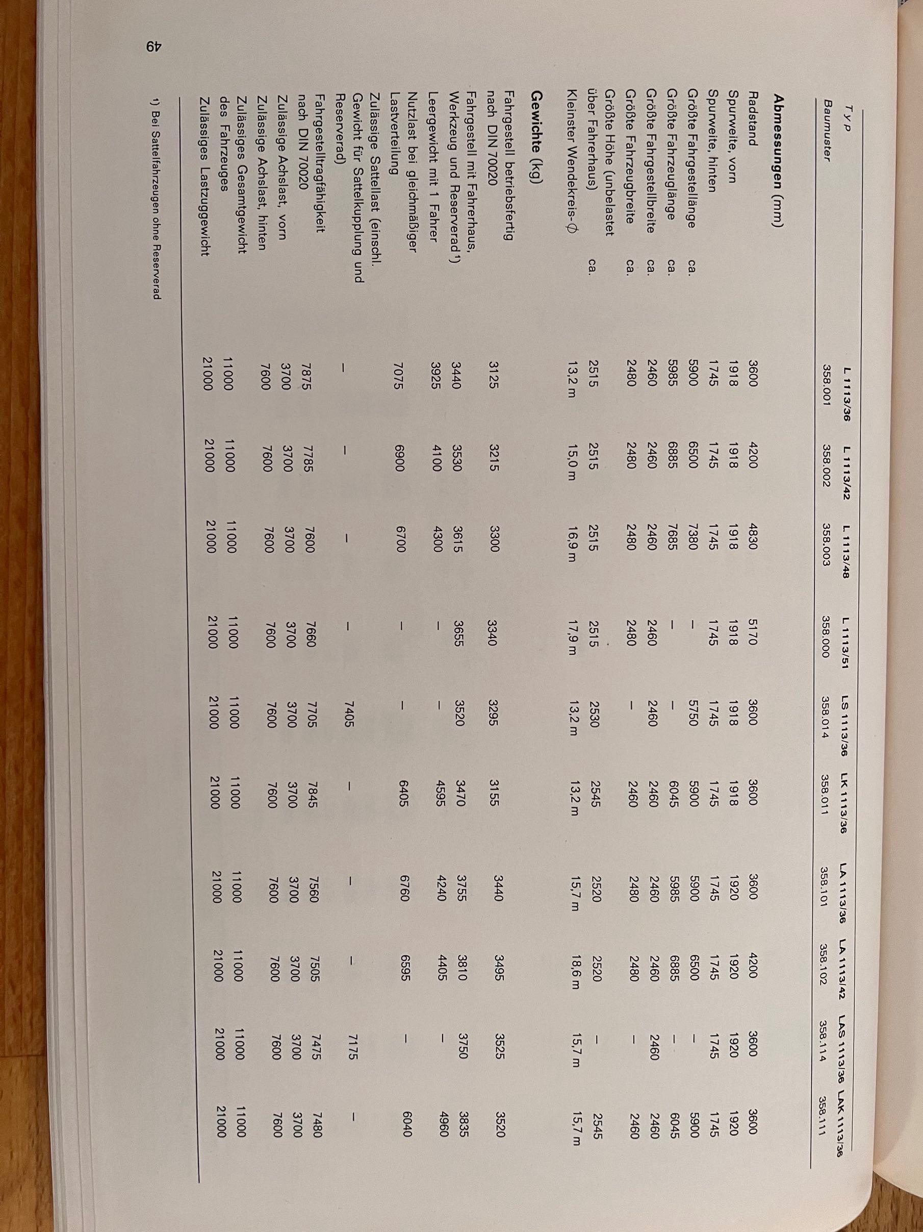

#2 Beitrag von NeuHauber » 2023-08-13 15:52:47
Hallo Michael,
vielleicht hilft dies, Tabelle ist von 1968.
2x1 Spaß mit Muskelkraft (Specialized Epic)
4x4 Spaß mit Dieselkraft (MB LAF 1113B)

#3 Beitrag von FrankS » 2023-08-13 16:16:04
von Rahmenbreite findet sich aber nix in der Tabelle, oder?🤔
Mein kleiner 1017 NG hat 900mm. So weit ich weiss ist der Kurzhauberrahmen ein bissl schmaler, aber wohl nicht viel? 880?
Die Kurzhauberfraktion weiss da sicher genaueres...

#5 Beitrag von Dsg » 2023-08-13 16:29:38
Danke für die Infos.
Die Tabelle dazu gibt Auskunft über die Aufbaugrößen. Ich benötige die genaue Rahmenbreite außen. Vermutlich liegt sie bei etwa 820 mm, das ist jedoch nur eine Vermutung.
Dsg

#7 Beitrag von NeuHauber » 2023-08-13 16:44:28
FrankS hat geschrieben:
2023-08-13 16:16:04
VG Frank
Oh ja, sorry, Rahmen - Fahrgestell…, lesen hilft…
