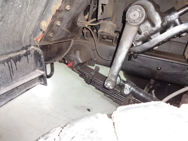

Danach die Lenkung, Kugelköpfe des Schubrohrs Lenkstockhebel zum Lenkhebel auf der VA. (Wenn mit Schmiernippel ausgeführt, neue Ausführungen sind ohne Schmiernippel) Dann die Lenkstange rechts / links mit Lenkungsdämpfer (wenn vorhanden). Hierbei gleich die Federbolzen der Blattfeder vorne und hinten (2 Nippel) abschmieren. Das Kreuzgelenk am Diff der VA, am VTG und das Schiebestück der Kardanwelle. Dann obendrüber die Kardanwelle mit 2 x Kreuzgelenk + Schiebestück vom Getriebe zum VTG. (Am besten ein Rad hochheben, damit die Wellen drehbar sind. Oben kommt man ganz toll ran
