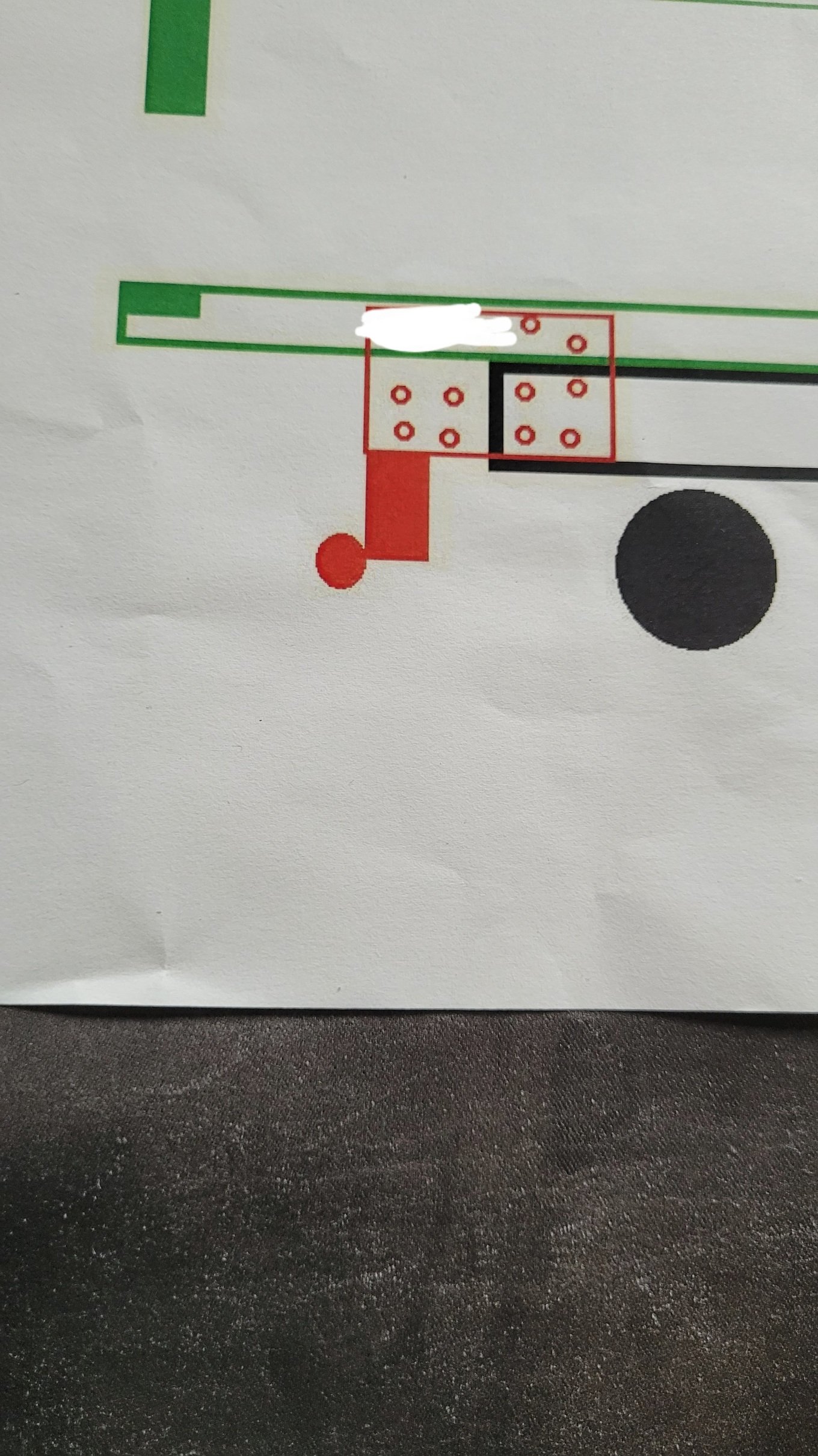

Hallo zusammen.
Ich suche nach einer Lösung für die Befestigung von dem Westfaliabock als Unterfahrschutz (seitliche Befestigung) an meinen Kurzhauber Bi. 1990.
Der Bock soll nur als Unterfahrschutz dienen.
Hab mir den Bock mit der seitlichen Befestigung bestellt, weil ich davon ausgegangen bin, dass der Bock mit der Befestigung am Untergurt nicht tief genug, also auf die 55cm kommt. Hätte aber wohl doch gereicht. :(

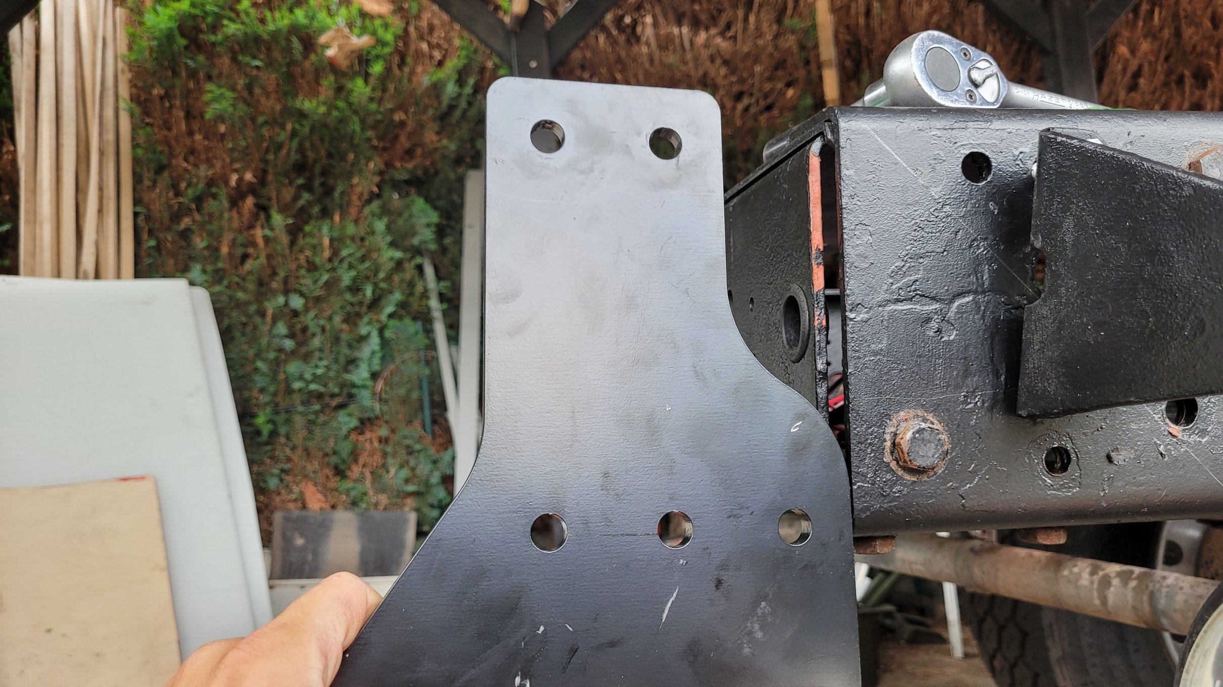

Jetzt hab ich jedenfalls den Bock für die seitliche Befestigung hier liegen.
Das Lochbild passt nicht und am Rahmenende sind eigentlich schon genug Löcher.
Nach den Aufbaurichtlinien dort zu bohren wird schwierig.
Spricht etwas dagegen den Bock mit einer Adapterplatte nach Hinten am Rahmen zu versetzen?
Die Platte wäre dann auch gleich das Festlager für den federgelagerten Zwischenrahmen, der ca. 50 cm übersteht.
Also so in etwa
Unterfahrschutz mit Adapterplatte inkl. Festlager unter dem Rahmen sieht man häufiger , nach hinten nicht.
Gruß WiSchu

Grundsätzlich würde ich das auch so machen.
Aber ich würde die Adapterplatte weiter nach vorne verlängern, so daß am LKW-Rahmen je Seite mindestens sechs, besser acht Schrauben gesetzt werden können.
Plattendicke ca 12 mm.
