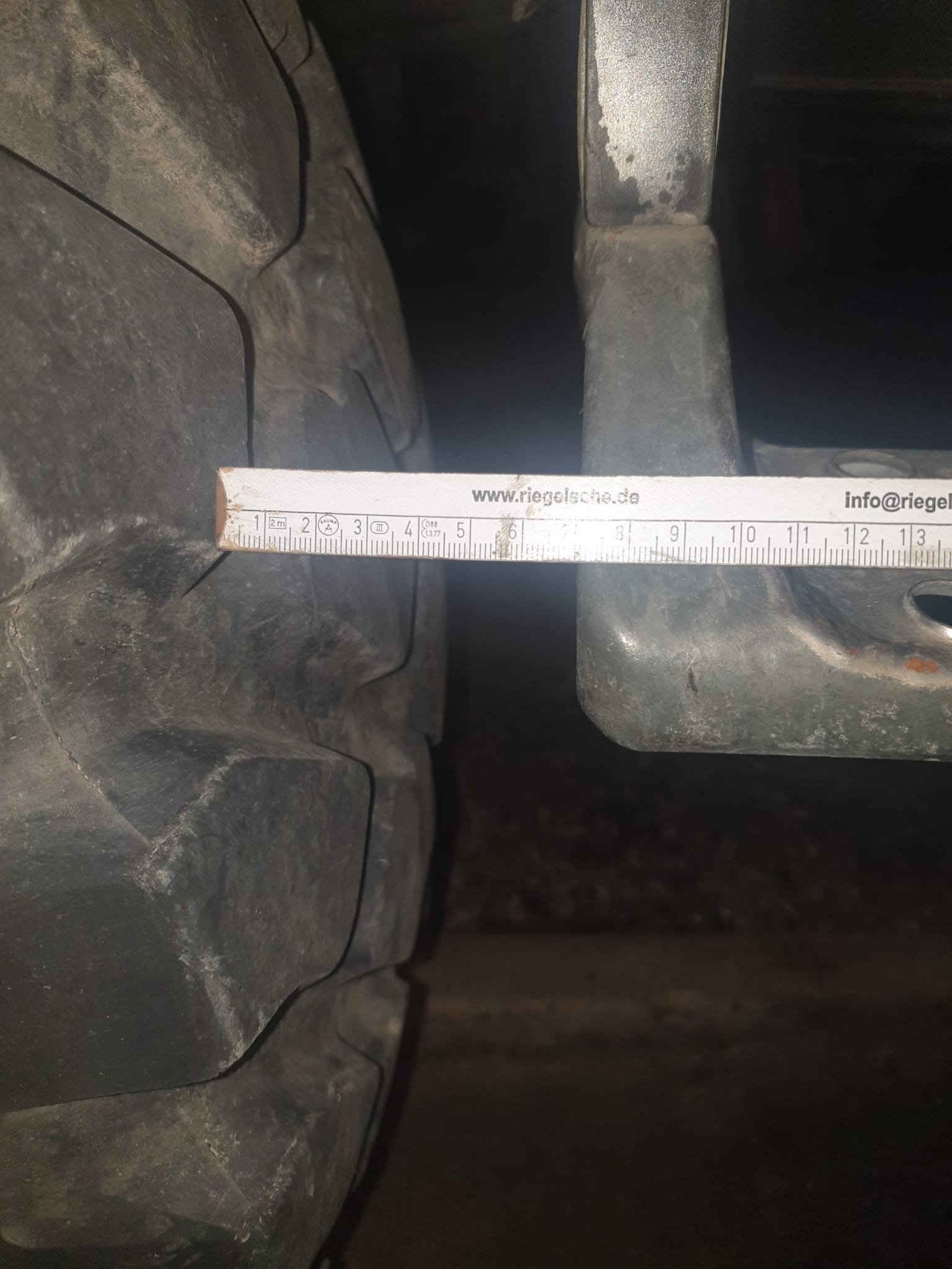

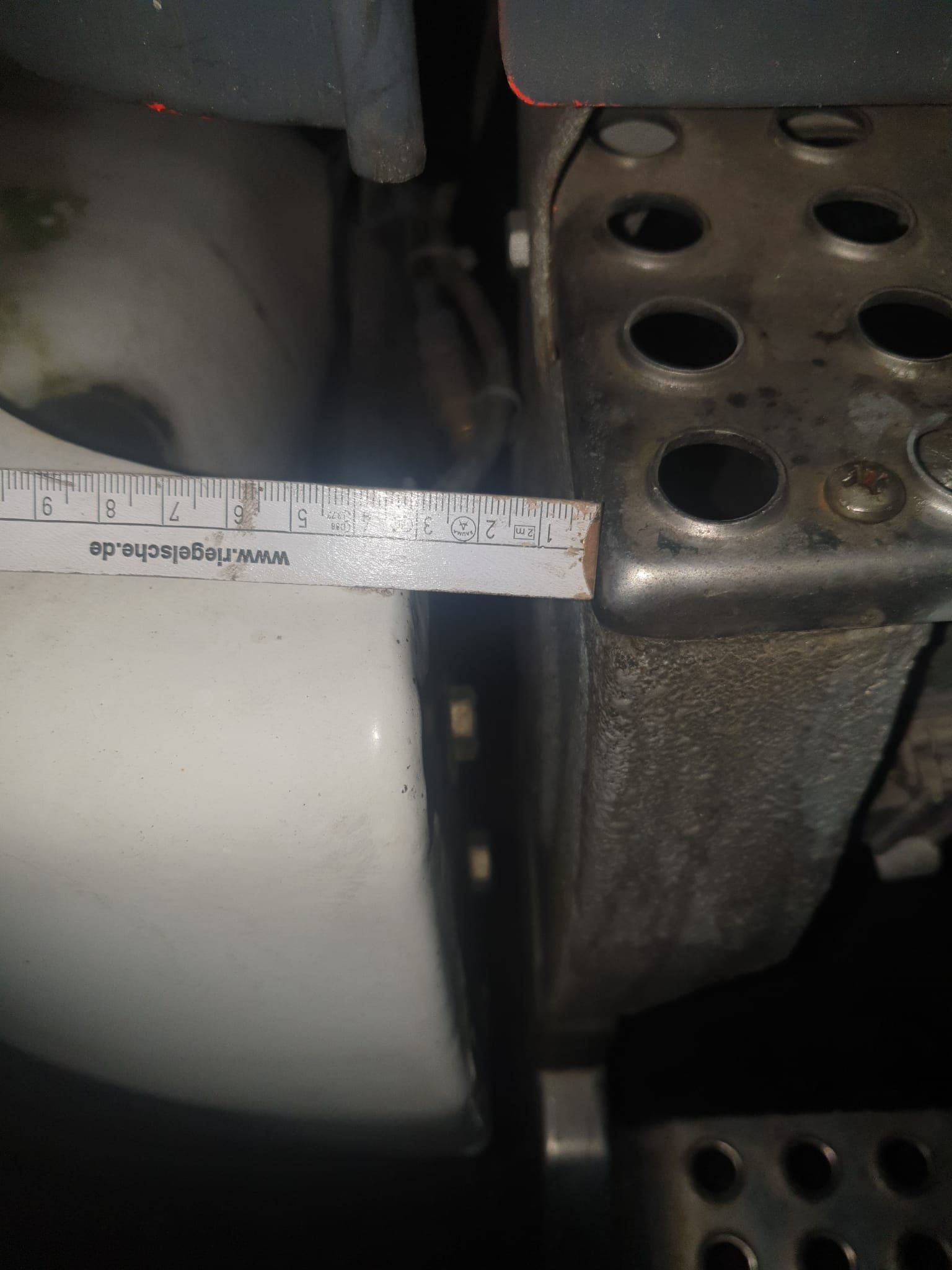

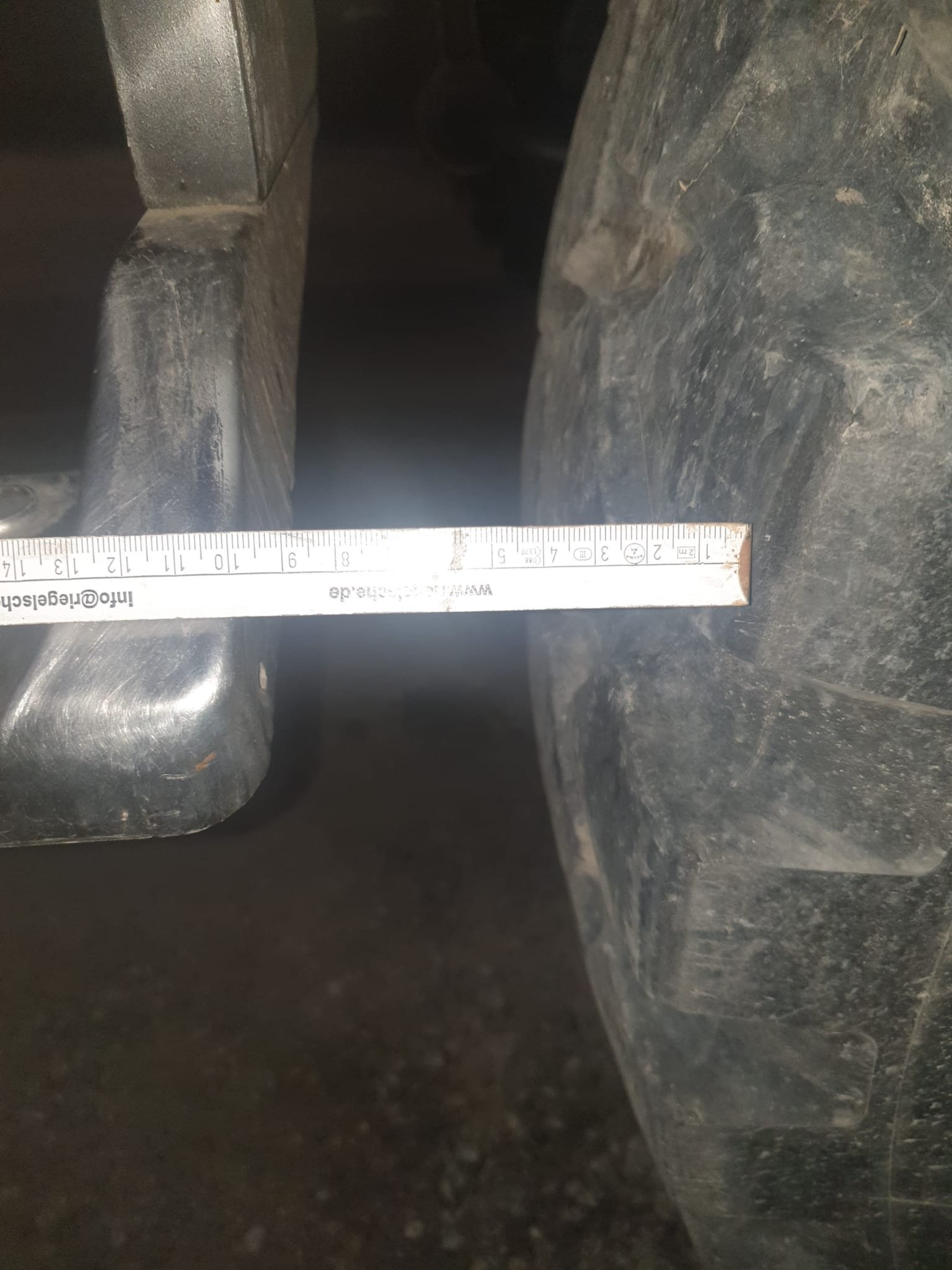

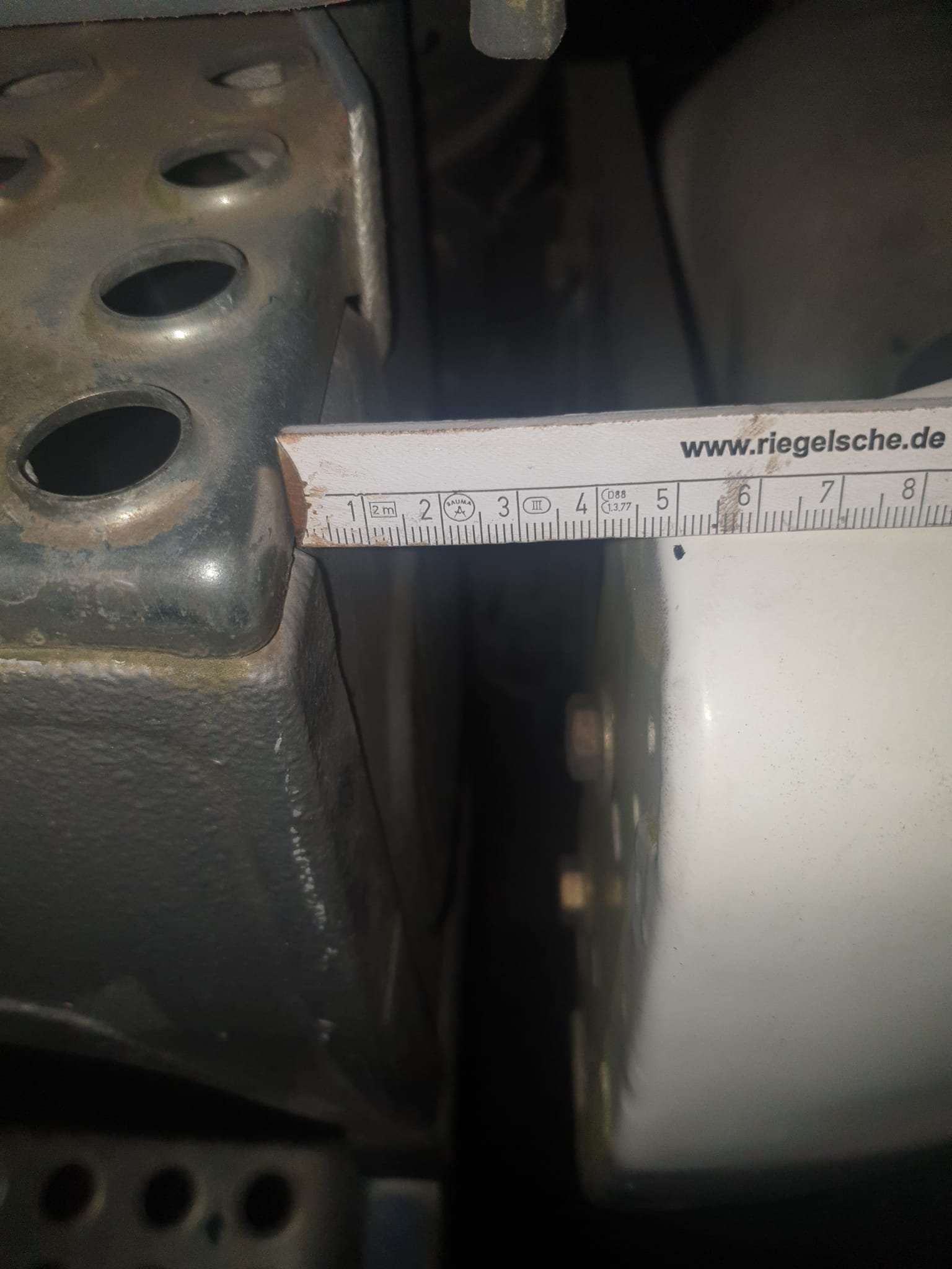

hier anbei jetzt mal die Bilder vom Schiefstand.... -
Beifahrerseite Stoßstange / Tritt 5 / 7
Fahrerseite SToßstange / Tritt 3 / 10
sind also grob 3cm Versatz.... :eek:

Hast Du an den Führungen Hinten auch mal geguckt? Da wo die Federlagerung sitzt sind links und rechts Führungen am Häuschen. Das müsste dort ja auch schon massiv aufstehen da diese Führungen sich nicht 30mm verschieben lassen. Nach Hinten müsste das ja viel mehr sein. Ansonsten müsste ja das Führerhaus nen Knick haben.
Ich denke eher das bei der Stosstange sowie Tritten selber die Ursache liegt.
Wie ich schon schrieb war es bei mir leicht seitwärts verschoben und die Stosstange war auch nicht 100% parallel zum Führerhaus. Tritt Fahrerseite hatte ich auch weg weil da das Loch für externen Strom und Luft war. Nach dem Zuschweissen der Löcher und Neu montieren stimmte auch da das Bild dann wieder. Das gekrümmte Oberteil wurde durch die Löcher geschwächt und durch jeden Einstieg immer mehr gedrückt. Jetzt ist es nur noch wenig nach innen gedrückt.
Da sind zuviele Anbausachen die das so sehen und messen lassen. Immer vom Rahmen aus messen und nicht von Anbauteilen aus. Kann ja sein das der Eine Tritt auch leicht verbogen ist, dazu ev. die Stosstange usw. Schätze um die 30mm ist der Abstand bei mir. Würde erst die Stosstange ins Visier nehmen, dann die Tritte sofern Deine Lagerung hinten i.O ist und das denke ich. Ass der Ferne ist sowas schwierig zu sagen, eben nur ne Vermutung das es nicht am Häuschen liegt sondern an den Anbauteilen.
Gruss Uwe

Moin,wie Uwe schrieb, immer gegen den Rahmen messen. Zunächst Abstand hintere untere Fahrerhausecken zum Rahmen. Dann vordere Ecken. Dann mal die Diagonale hintrre linke Fahrerhsusecke hinten zu Mitte rechte vorderes Kipplager Fahrerhaus und die andere Diagonale messen und vergleichen Da die Diagonale schwer wird, die beiden Katheten sollten leichter gehen. Dann mal den Radstand links und rechts und den AbstandAchsmitte links und rechts zum Rahmenende. Dann kann man was sagen.
Aber insgesamt würde ich sagen völlig unkritisch, Mein GRB hat 1,5 cm Unterschied wo Deiner 3 cm hat. Und der GRB rennt wie nix, Fahrerhaus kippen geht und in Gelände die Klarglasdusche zerkloppen auch :hug:

Da ist m.W. nichts einstellbar. Hab den GRB aber gerade nicht dabei. Die Schrauben im Rahmen sind normal gebohrt und die Schaniere am Fahrerhaus sind an verstärkte Bleche geschraubt. Also wenn feststeht, dass das Fahrerhaus verzogen ist, hilft nur die 10-t-Presse. Dazu solltest Du aber wissen, was verzogen ist: Einstieg, A-Säule, Fahrerhausboden?, also ohne genaues Messen würde ich da die Presse noch nicht ansetzen. In diesem sinne viel Erfolg.

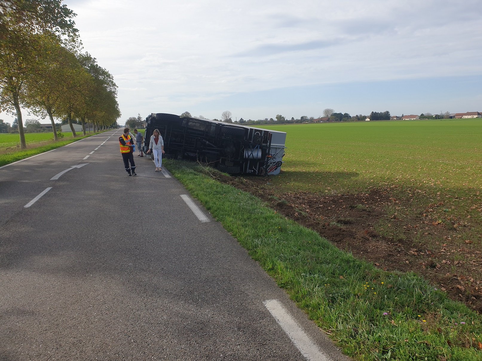

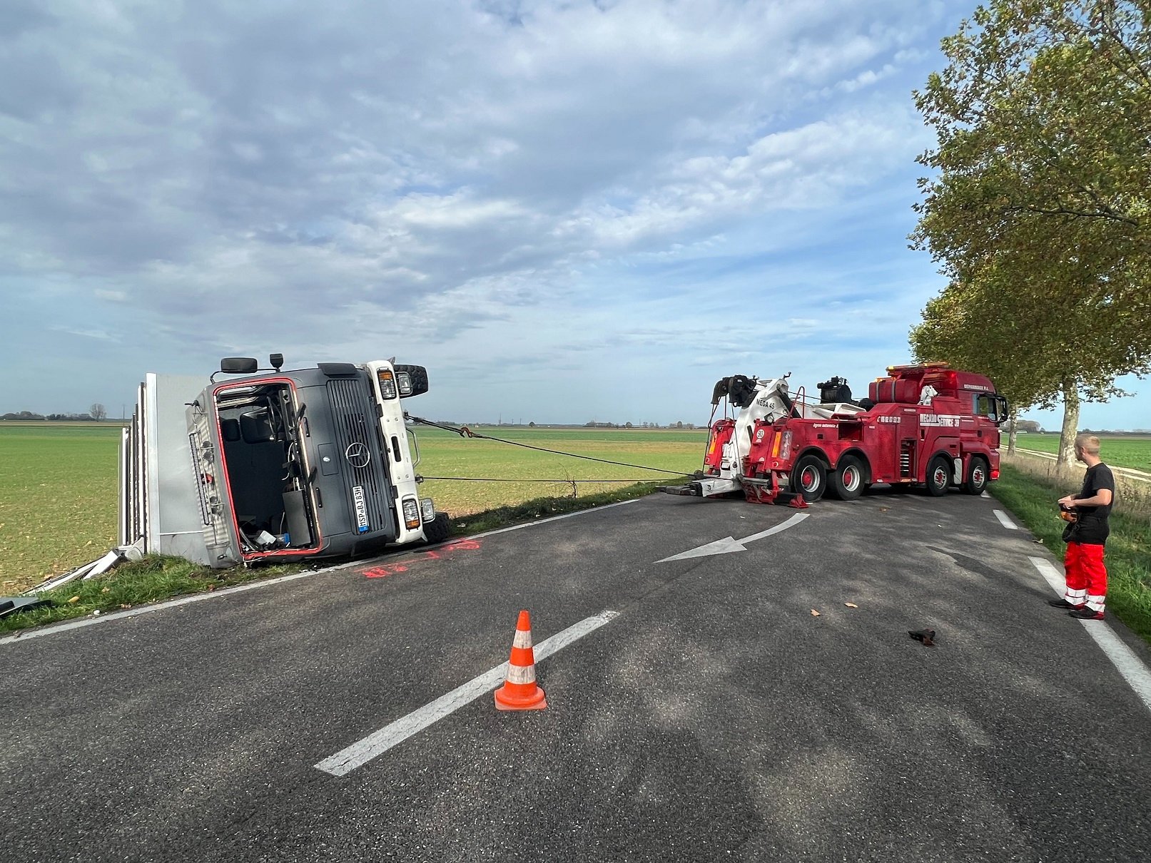

Moin Ben, Oha, hoffentlich ist niemandem etwas passiert. da könnte auch ein neues Fahrerhaus einfacher sein. Die Hütte wieder zurechtziehen ist nicht so einfach. Wenn man weiß, wie es geht und genügend große Werkzeuge hat, mag es gehen.
Gute Gelingen und die nötige Ruhe. Und okay, das würde ich auch nicht so lassen.

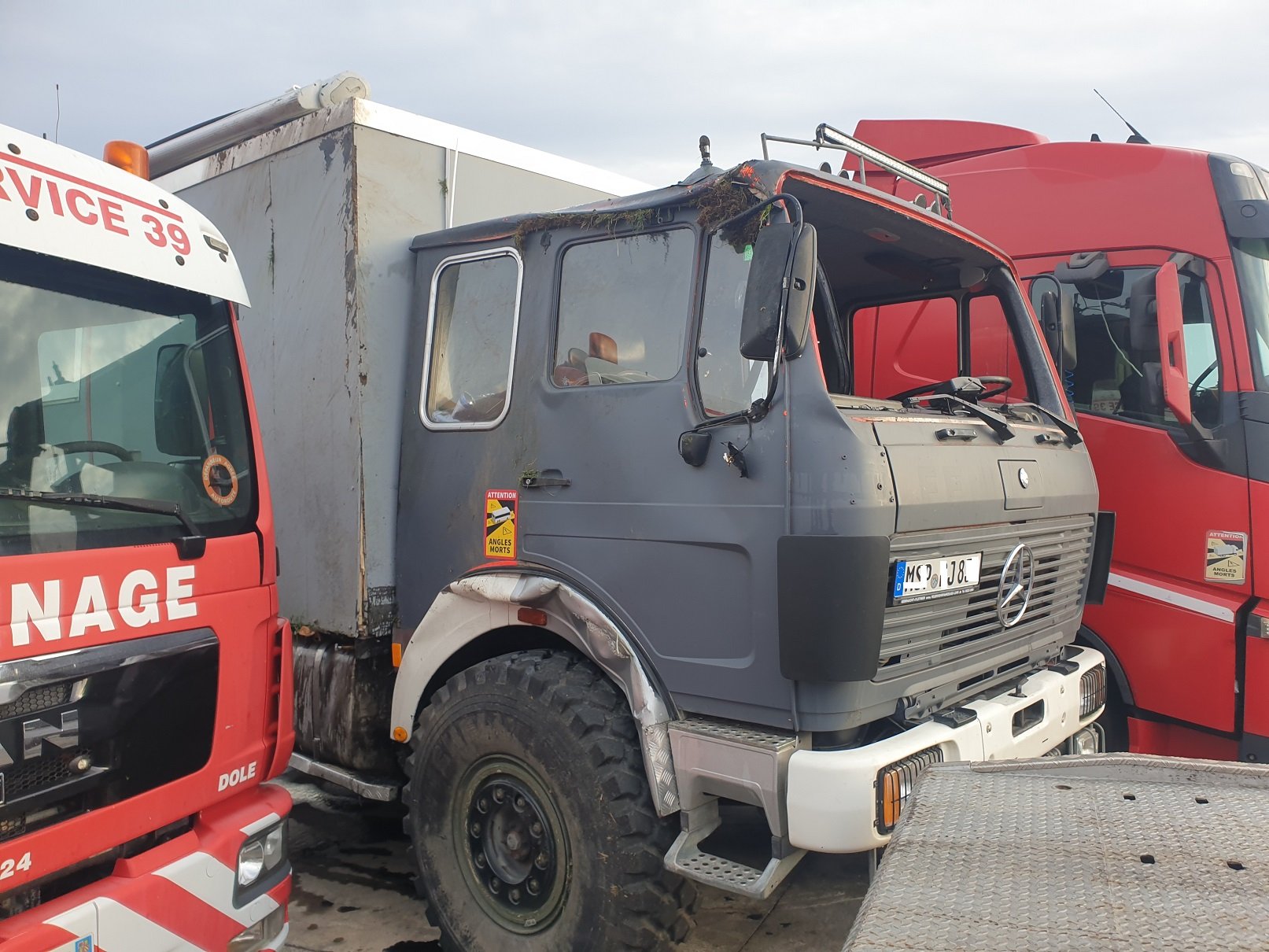

hab jetzt die Bilder noch mal auf dem Laptop angeschaut, die Fahrerhauskante ist ja schön ins Fließen gekommen und insgwsamt scheint das Fahrerhaus schief zu sein. Also Boden verzogen und hintere Wand nach in Fahrtrichtung links verschoben/verzogen. Das wird richtig Aufwand. Hast Du schon mal beim freundlichen nach Blechteilen für die Dachkante gefragt?

:D HAHA - den hab ich tatsächlich schon Angeschaut gehabt hat aber kein Ziegler Aufbau und somit ne andere Fahrerkabine :( - war eine meiner Notoptionen....
Hab mir dafür nen Sattel in den Garten gepflanzt :spiel:
- da ist ebenfalls nen 8 Gang-Doppel H drin - aber aussser 3 mal öfter Schalten sehe ich darin keinen Sinn :eek: Und mein Motor läuft aktuell wieder gut - ob er hält sehe ich erst nach 1- 2 tsd Kilometern....
Naja erst mal gucken ob ich meinen nicht doch noch grade bekomm - wenn nicht gibt es notfallpläne :D :D
Der Sattel hat auch schicke Luftgefederte Sitze und gefederte Kabine :rock: - Allerdings ist die Kabine 7cm zu lang - müsste mein Wohnkoffer also nach hinten schieben....
Ben
