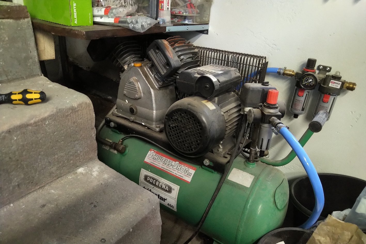

der Platz wird ausreichen. Meinen Kung habe ich auf der Wiese auf 2 Paletten liegend von unten geschliffen, gestrichen, gepermafilmt.
Zur Ausrüstung: wie viel Liter die Minute Lieferleistung (Nicht Ansaugleistung) hat denn Dein Kompressor?
Das wäre das in meinen Augen entscheidende Kriterium.
Bei mir werkelt ein gebrauchter Prebena Twinstar 460.
Kompressor

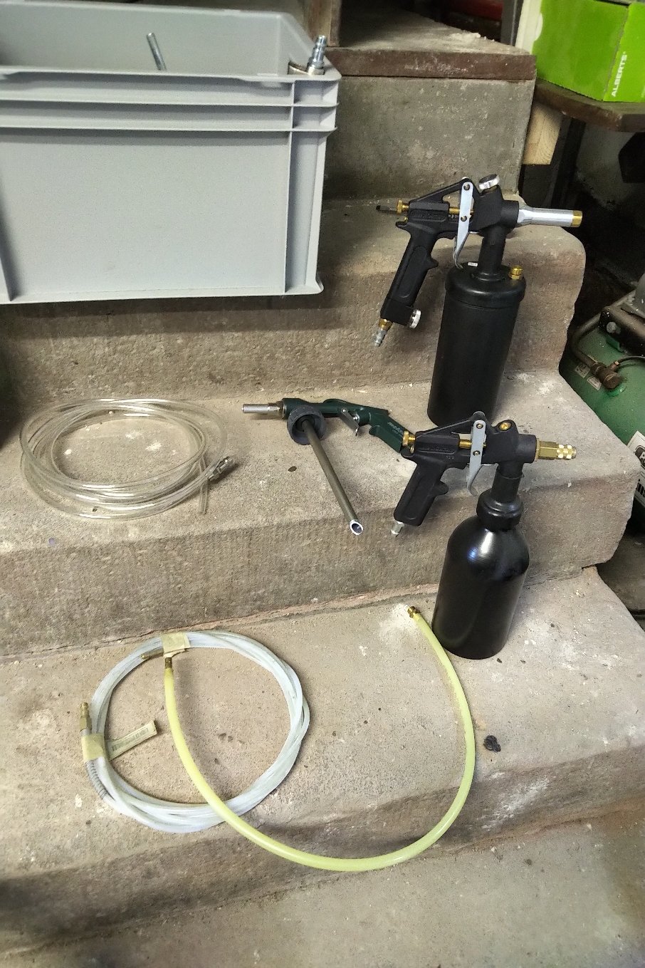

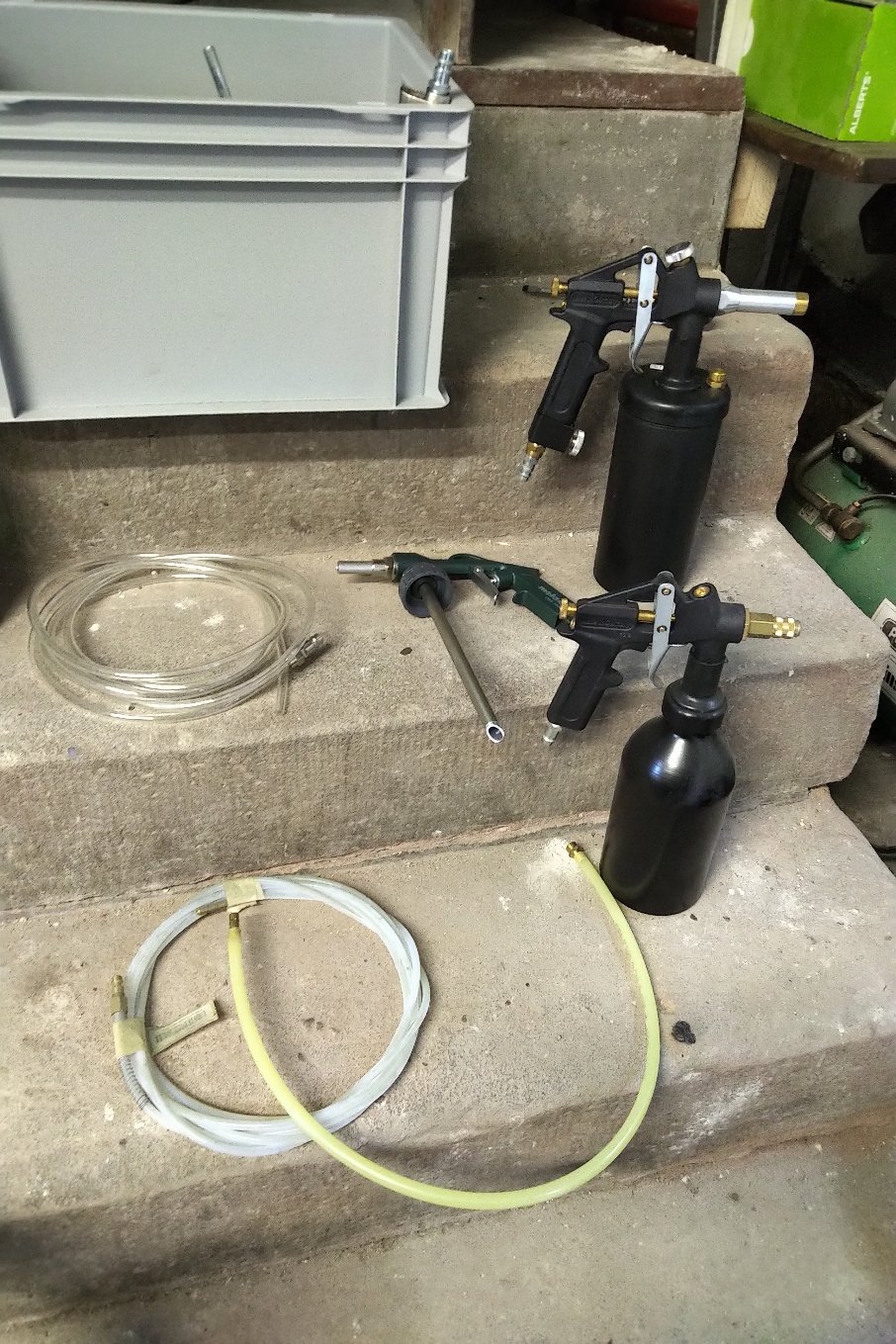

Als Werkzeug habe ich eine Fließbecherpistole und eine Schraubpistole für Normdosen.
Werkzeug
Werkzeug

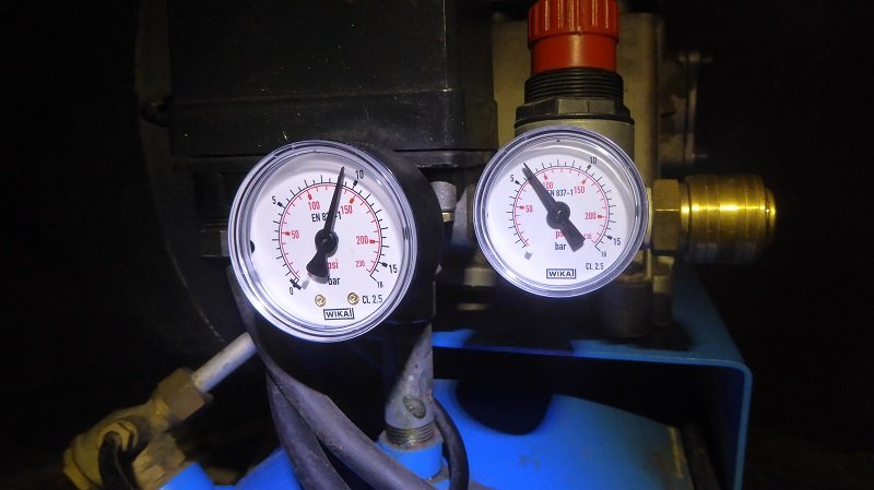

Ich gebe mal n Update: Der gebrauchte Kompressor für 120.-€ scheint ein Glücksgriff gewesen zu sein. Habe mich mit dem sehr netten Verkäufer auf halber Strecke getroffen, wo wir das Teil von seinem Opel Combo in meinen Berlingo umgeladen haben. Ist n fettes Teil, schätze so 40..50kg. Gestern erstes mal an die 32A/400V Dose angesteckt.
Von Null auf 11bar braucht der 50l Kessel ca. 3min. Über Nacht 24 Std. fiel der Druck auf 8bar. Schätze, das ist normal?
Heute kam der 20m Druckluftschlauch an. (Ich hör schon wieder die Unkenrufe, daß das für den Preis nur Schrott sein kann.. :angel: )
Aber der Schlauch macht einen wertigen Eindruck und ist sehr flexibel. Da die bestellte UBS-Pistole noch nicht angekommen ist, hab ich an nem Winterreifen, der praktisch luftlos war, mittels meines Reifenfüllers mal probiert. Konnte ich ruck-zuck auf 3bar aufpumpen, ohne den Kompressor noch mal einzuschalten. Ging deutlich schneller, als an der Tanke.
Bin also bisher voll zufrieden mit dem Gekauften. Und noch unter meiner Budgetvorstellung von ca.200.-€. Bin ja keine Werkstatt, die Profiausrüstung braucht.

BTW Was haltet Ihr von dem gekauften Pistolenset? (Das ja noch nicht geliefert ist. Werde berichten, wenn ich es ausprobiert habe.)
Ausstattung:
Für dünnflüssige und dickflüssige Materialien gleichermaßen geeignet
1x Hakendüse mit Griffstück (verstellbar durch Madenschraube)
1x Rundstrahldüse
1x Schnellkupplung
1x Stecknippel für den Anschluss an einen Kompressor
Technische Daten:
Arbeitsdruck: 4 - 6 bar
Maximal zulässiger Arbeitsdruck: 7 bar
Bechervolumen:1100 ml
Schlauchlänge Runddüse: 106 cm
Schlauchlänge Hakendüse: 118 cm
Hakendüse verstellbar: 0 - 12 cm
Durchmesser - Rundstrahldüse: 7 mm
Maße Druckbecherpistole: 30x10x26 cm
Gewicht:1,43 kg
Quelle: Link
Gruss Thomas

Die Druckbecherpistole habe ich auch. Im Prinzip funktioniert die gut, aber .......
Ich habe den Fehler gemacht und die Pistole mit Hohlraumwachs gefüllt und losgelegt. Vorne kam ordentlich was raus, aber auch aus der Pistole tropfte das Wachs. Da waren ein paar Dichtungen nicht dicht. Riesensauerei. Ich habe dann nachgebessert und mit Wasser einen Probelauf gemacht. Alles dicht! Beim Arbeiten mit Wachs zeigte sich dann doch mit der Zeit, es leckt langsam aber beständig. Nochmals nachgebessert, jetzt passt es!
Die Dichtungen der Düsennadel sind verbesserungswürdig, da kann man Zeit investieren.
Vielleicht war diese Pistole eine Montagsproduktion, die Rezensionen des Verkäufers waren relativ gut.

Genau das meinte ich mit ..... Frust ..... gegenüber einer höherwertigen Druckbecherpistole.
Am Ende kauft man doch ne bessere.
Für den Preis darf man nicht mehr erwarten.
@Hundefreund 01
Ich hoffe, Du hast nen Druckminderer am Kompressor den die Pistole verträgt nur 7 bar !!!!!
Fährst Du da mit vollem Druck vom Kompressor rein, fliegt Dir der Mist um die Ohren.
Der Schlauch macht nen guten Eindruck.
Hättest Du jetzt einen mit 13 mm gekauft, ( 10 € mehr ) käme auch ordentlich Luft raus und man könnte mit ordentlich Druck das Material sauber und fein/gleichmäßig auftragen.
Der Kompressor wäre ja jetzt da. :angel:

Wombi hat geschrieben:
2023-07-11 21:49:29
Selbstverständlich hat der nen stufenlos einstellbaren Druckminderer.. :D
Extra für Dich bin ich nochmal runter in die Werkstatt, um ein Foto zu machen..
