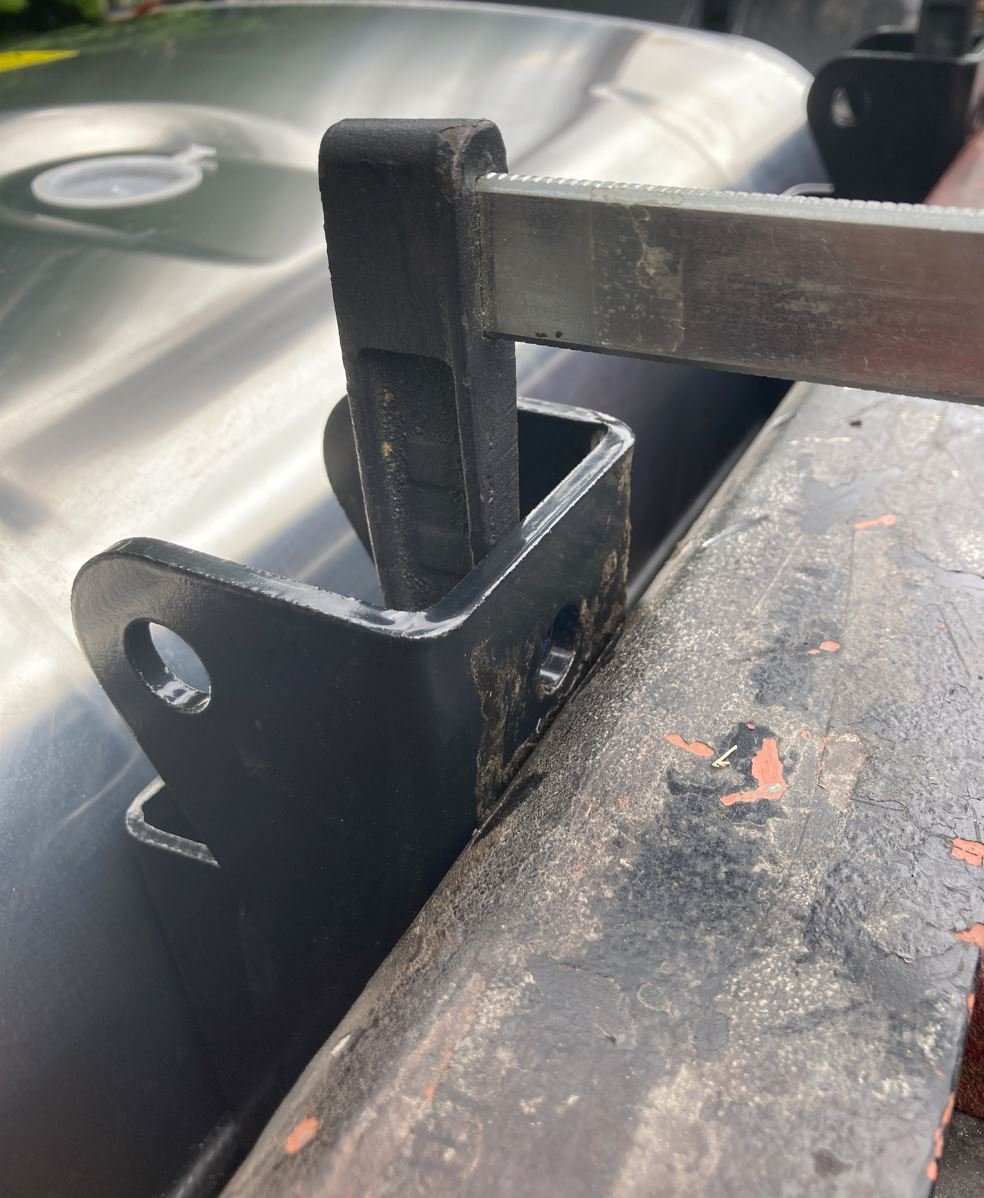

Hallo Leute ich zirkel gerade an meinen Tanks.
Ich habe zwei Fragen.

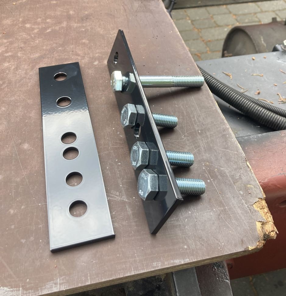

a) Es gab 4 Schrauben als Set dazu! Warum 4 und warum die unterschiedlich lang sind, keine Ahnung?!
Ich wöllte, da ich in den Rahmen bohren muss, 3 x Paßschrauben M14 8.8 (Schaft 15mm) nehmen.
Ordentlich entgratet und aufgerieben. Laut ARL darf ich bis 17mm bohren.
b) Ich kann das oberste Loch nicht nutzen, da ich 20% unter die Oberkannte von Rahmen kommen muss. Spielt das eine Rolle?

a) die M12er in entsprechender Güte reichen aus. Warum überdimensionieren? Möchtest Du den Wagen an den Konsolen aufbocken? Der Tank ist doch super klein... 250-300L?
b) lass es frei, spielt keine Rolle

Ich Depp weiss jetzt wozu die lange Schraube ist :joke: für das Spannband.

Eine der mitgelieferten M12 8.8 Schrauben hat etwas über 4.000kg Spannkraft... Da verrutscht bei 4-6 Stück für einen 250L Tank nichts. Keine Panik...

und Passschrauben sind erst recht Unfug: weder gibt es besonders große Scherkräfte, noch ist es wichtig, dass der Tank auf 1/100stel mm wieder an derselben Stelle sitzt.
