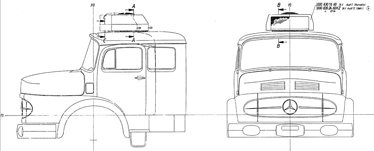

So konnte man das damals bestellen. Für kurzes oder langes Fahrerhaus. Konvekta (wie abgebildet) oder Behr (siehe Beschriftung):
