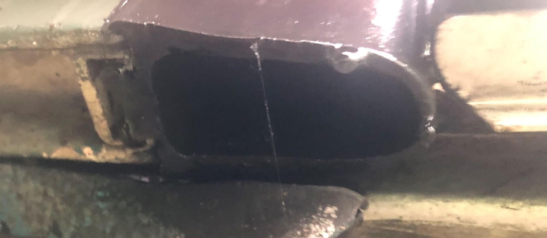

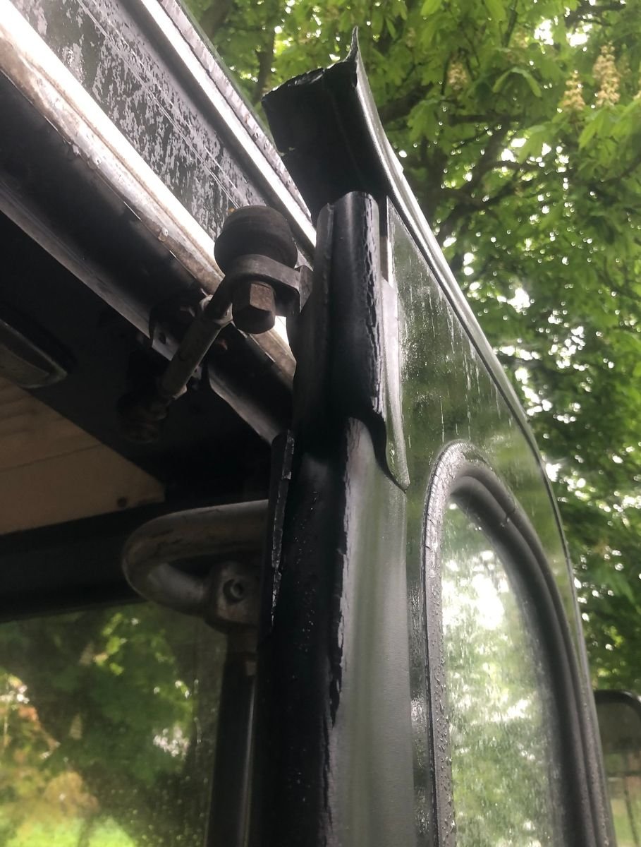

ich bräuchte für den O307 neue Türdichtungen.
Das sollte die Mercedes Teilenummer A3057271430 sein, die ist aber natürlich nicht mehr erhältlich. (190€/Stk bei den "Teile-Profis" die dann doch eh nichts liefern ist keine Option)
Kann mir jemand anhand der Fotos weiterhelfen mit möglichen Bezeichnungen/ Suchbegriffen/ Bezugsquellen für so ein Gummiprofil als Meterware?

Das gesuchte Profil stammt im Original von der Firma Bode und hat dort die Bestellnummer T5-5603.
Ich habe keine Ahnung, ob diese Firma noch existiert und das Profil noch herstellt.
Es handelt sich aber um ein handelsübliches Fingerschutzprofil.

Natürlich gibt's Bode noch
https://www.schaltbau-bode.com/de/produ ... steme-bus/
Die üblichen LKW-Teilefritzen (Winkler, ...) haben i.d.R. die üblichen Ersatzteile für Bode verfügbar bzw. können sie besorgen.
