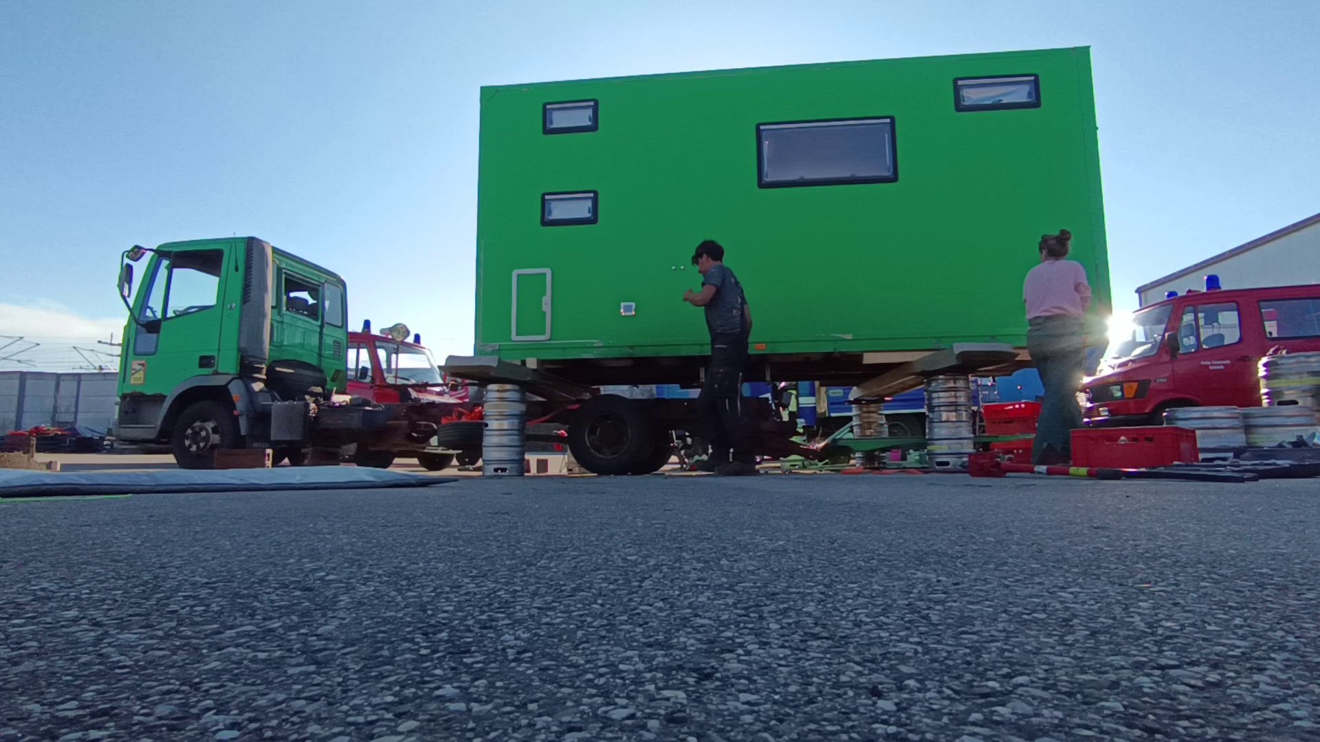

Auch wenn dieses Projekt kein Allrad hat weiß ich das es auch hierzu bestimmt viel Erfahrung gibt und ich bedanke mich bereits jetzt für die Infos :cool:
ich habe schon länger eine Womo auf Iveco Eurocargo 1 Basis, der Wagen hat schon länger gezickt und mittlerweile ist die Reperaturliste fürn Tüv länger als es sinnvoll ist
Deswegen soll der Koffer auf ein neues Fahrgestell
Gestern war es soweit und der Koffer hat mit Hilfe von ein paar Bierfässern seinen alten Platz verlassen :D

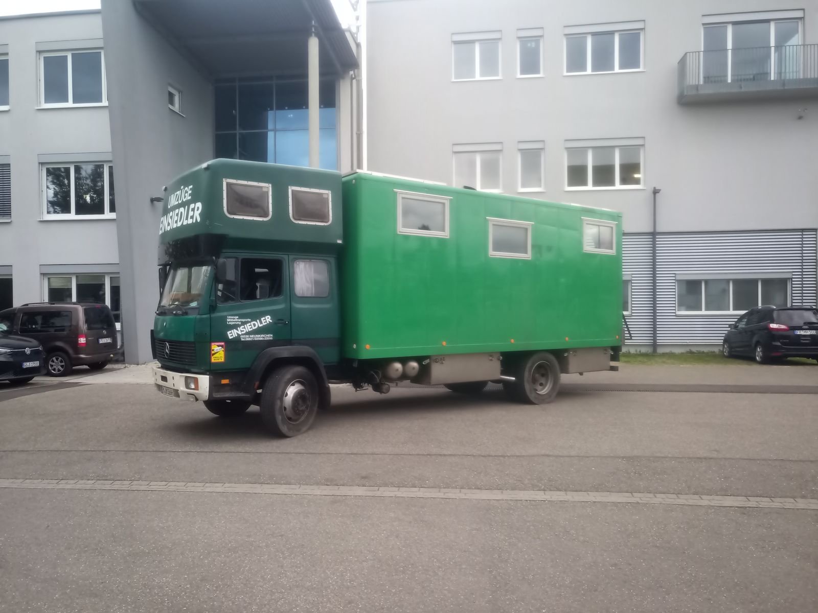

Es hat ein bisschen gedauert, aber vor ein paar Tagen habe ich mir einen 8.210 gekauft
Hab eigentlich nach einem 6 Zylinder geschaut, aber bei dem hat alles andere perfekt gepasst
6 Sitzplätze, 2 Schlafliegen vorne, leichte Ladebordwand, Kofferlänge 5,5m (normal sind 6m, hab mich eigentlich schon aufs Rahmen kürzen eingestellt)
Auch sonst echt gut ausgestattet mit comfort-Lenkrad, Klima, Tempomat, Motorbremse, Zentralverriegelung, elektrische Spiegel mit Heizung etc, Automatik (hatte eigentlich einen Schalter gesucht, aber jetzt find ich's ganz nice)
Kugel+Maulkupplung, Alufelgen
Ist ein abgelasteter 8,8t, Leergewicht laut Schein 6,1t
Die Überführung war bisher etwas kompliziert, siehe hier:
viewtopic.php?p=1055053
Aber sonst bin ich echt angetan vom Lkw, große Hütte ist mega, nie mehr ohne 😜
Auch vom Motor bin ich begeistert, hatte aufm weg noch was aufgeladen, was deutlich schwerer war als gedacht (selbst die 8,8t könnten knapp gewesen sein 🤐)
Aber nie unter 85kmh am Berg
Auch der Verbrauch ist verrückt, voll beladen, Tempomat 89 (aber recht viel Lkw Überholverbot), etwas Stadtverkehr Verbrauch nur 14,5
Kommt mir fast zu wenig vor, stimmen die Anzeigen beim TGL?
Und das alles super entspannt und leise
:D

das schaut schon recht komfortabel aus, der Verbrauch ist auch gut, die Räder sehen ein wenig nach Schubkarrenrädern aus, damit fahre ich aber auf dem Iveco und der Feuerwehr auch rum.
Viel Spaß damit!
